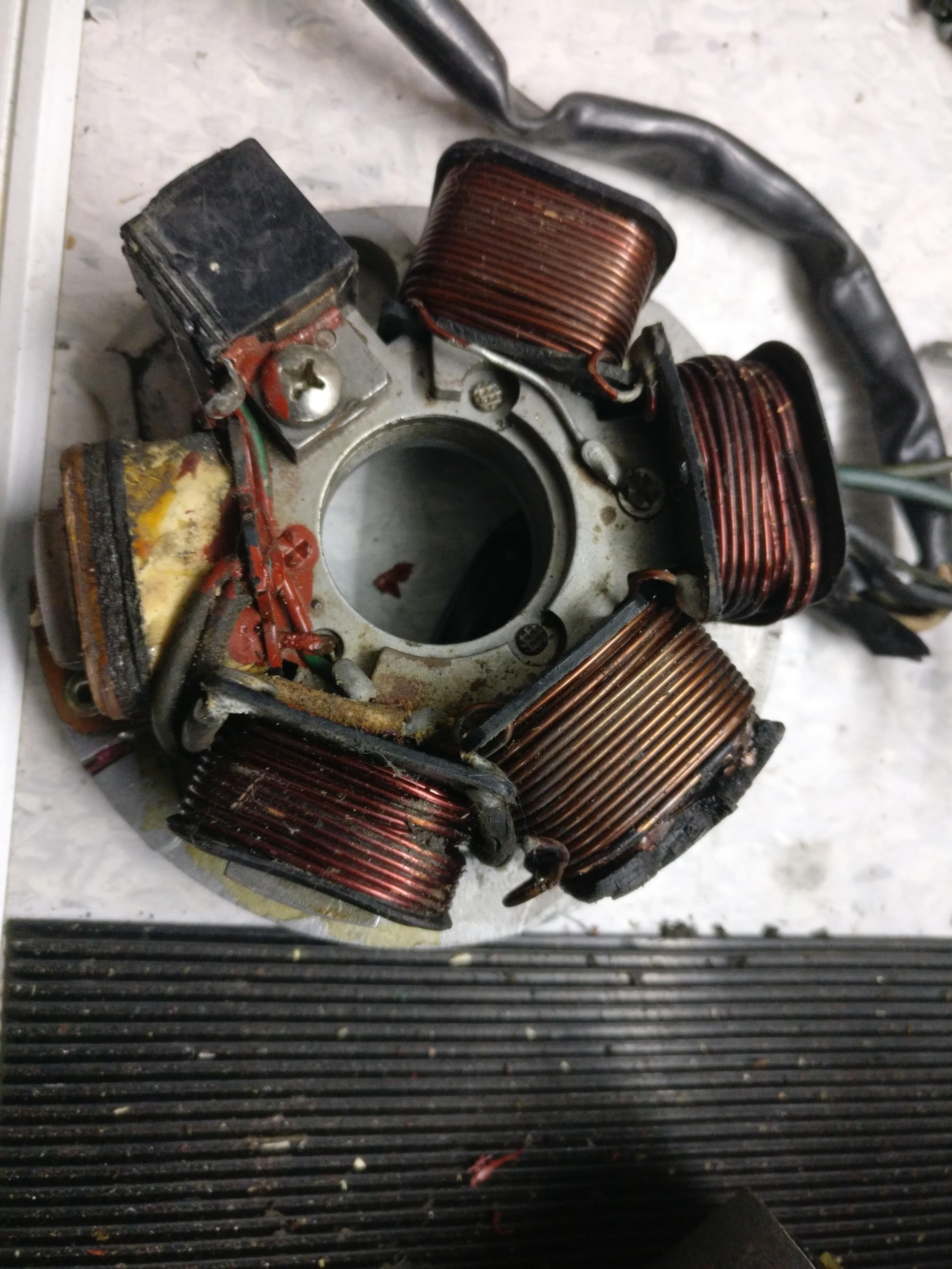

  5. Oder uns Österreichern. Bin ma net sicha ob i dei Krux vasteh. Sorrry für Mundart. Bin mir noch nicht sicher ob ich dein Problem genau verstehe. Ursprünglich hast du ja geschrieben das die Vespa nicht ausdreht und durch verschließen von Bohrungen im Luftfilter war das besser. Also zu mager. Damit lief sie vorerst. Nach dem Waschen hattest du dann das Problem das sie beim Ausdrehen spuckt und ausgeht. Im Leerlauf ist sie aber stabil. Ist das so korrekt? Das Spucken würde ja darauf hindeuten das entweder Zündaussetzer auftreten oder die Kraftstoffversorgung aussetzt. Den Treibstoff hast nach dem Waschen, vor der ersten Fahrt gewechselt? Vergaser mal gereinigt? Zündspule/Kabel/Stecker gecheckt? Wo hast mit dem Bremsenreiniger überall hin gesprüht? Wie Hiro geschrieben hat mal Zündung vom Rest trennen und testen. Vielleicht kannst du ja ein paar Bilder machen.

  10. Besten Dank für all eure Antworten. Lief bis zum Ausbau ohne Probleme, bin aber nicht viel damit gefahren. Verbaut war die mit HP4 Schwung. Kabelast hab ich von SCK schon da zum tauschen. Hab ich bei einer anderen ZGP gestern auch schon umgelötet. Das mit der offenen Spule hätte ich auch als Problem gesehen besonders wenn das offene Ende da unter dem Schwung frei liegt. Weiß ja nicht was die dann macht. Bei einer anderen Spule hat jemand wohl mit einem Schraubendreher dran rumgedrückt und da sieht der Lack auch nicht mehr gut aus. Die Spulen werden rein über das umgebogene Kernblech an der hinteren Seite gehalten? Sitzen vermutlich stramm am Kern, oder. Hab schon befürchtet dass das nicht lustig wird. Als Hosenträger Gürtel Variante hab ich eine BGM ProRev bestellt da die gerade vergünstigt war. Die sollte hoffentlich passen. Oder könnte das ein Problem sein mit HP4 Schwung?
  11. Hallo, ich hoffe es schaut noch jemand in den Thread. Hab bei meiner Vespa eine Ducati Zündung ausgebaut und brauch dafür vermutlich neue Spulen. Gibt es da Bezugsquellen welche passen sollten?

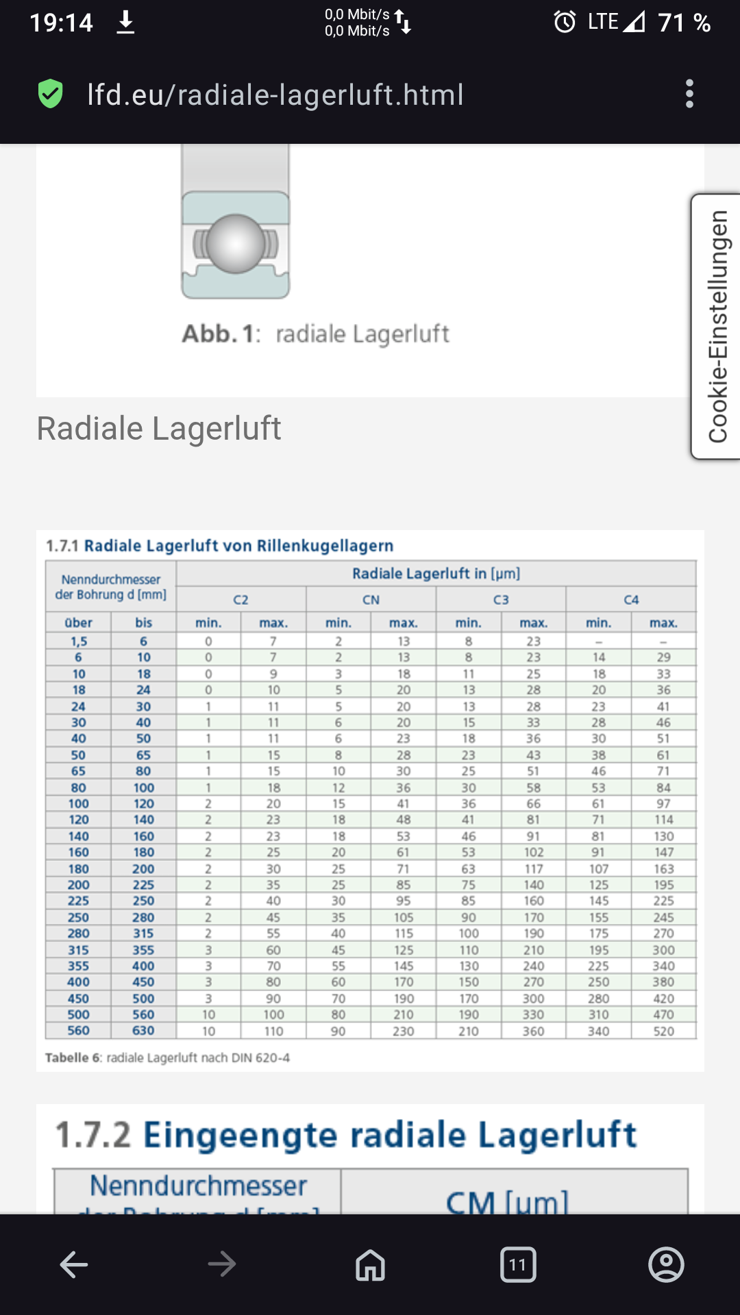

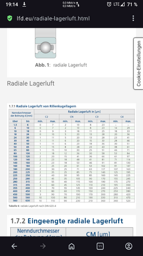

  23. Also Zehntel kommt mir bei der Lagergröße sehr viel vor. Da solltest im Hundertstel Bereich sein. Hast du das Lager neu verbaut? C4 hat mehr Lagerluft. Ohne zusätzlicher Kennung wäre mit weniger. CN in der Tabelle
