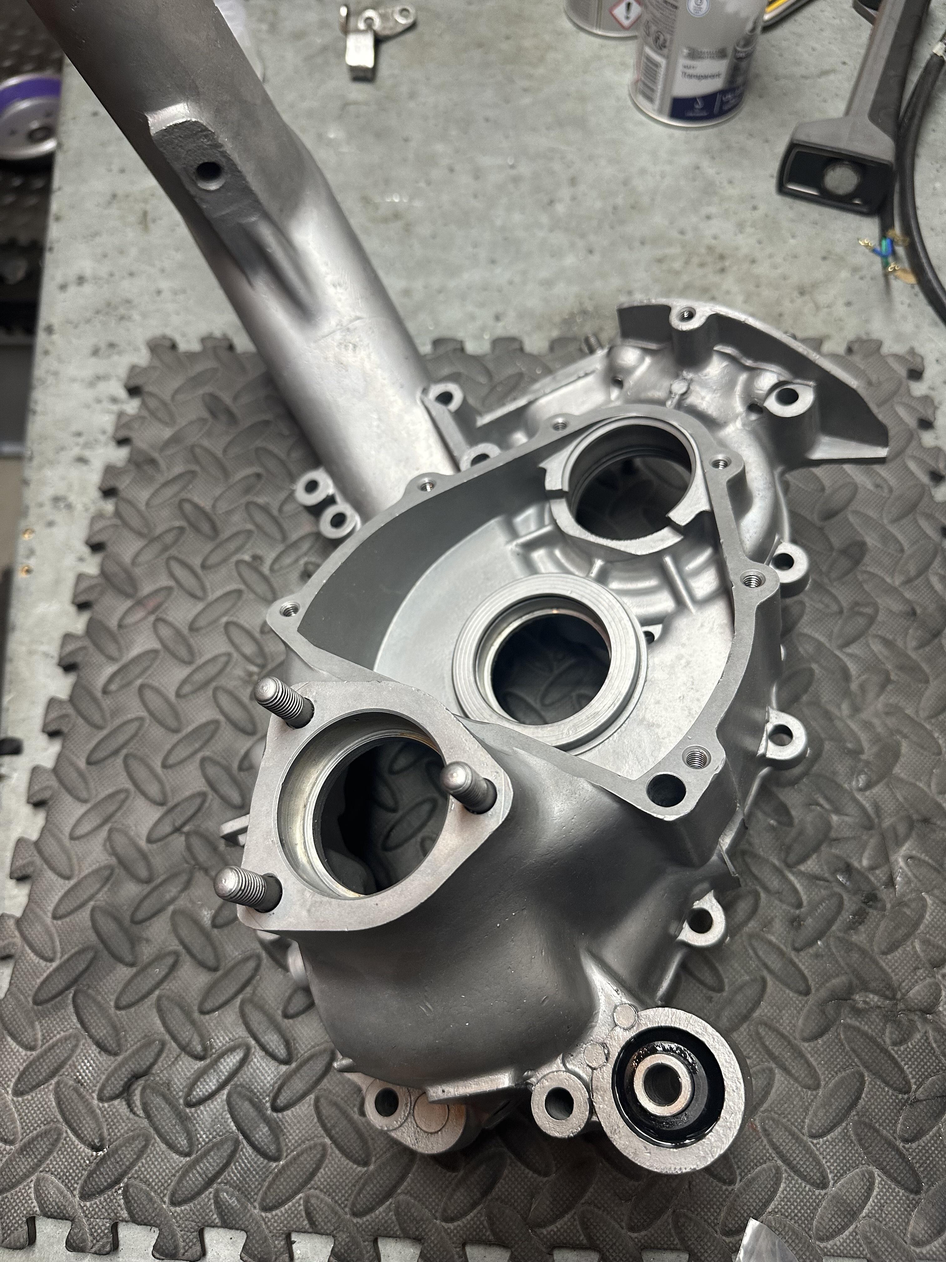

  4. Ja, die Nebenwelle drehte normal leicht in der Primär wenn alles zerlegt war. Und das 6200 Lager ist bis auf 1,5 mm drinnen. Hat mich auch gewundert warum das nicht total rein geht, aber habe das gleiche bei andere YouTube Videos auch gesehen und denke es gehört so. Korb ist Kupplung DRT Sport 393.211 Die Kupplung war nicht montiert bei den Tests. Werde mal 'nen Video machen fuer YT. Danke!
  5. Ich bin dabei, einen V50 V5A1M mit neuen Teilen zusammenzubauen. Dafür habe ich bereits folgende neue Teile gekauft: Primär DRT 24/72 Kupplung DRT 393.211 HP Polini 170.0307 Kupplungsdeckel SHB 16.16 Polini 85 cc race (6 Kanäle) KuWe Polini 20/20 mm (210.0055) BGM elektronische Zündung 12V Auspuff -BGM PRO TOURING Box BGM PRO Touring 10/58 14/54 18/50 21/46 Haupt-und Nebenwelle BGM-Anlasserritzel Probleme: Nach dem Schließen der Gehäusehälften (übereinstimmende Nummern) dreht sich die Nebenwelle nicht frei im Primärantrieb. Wenn ich den Kickstarter betätige, erfordert es viel Kraft, um den Primärantrieb aufzuhalten. Alle Lager wurden ausgetauscht und alles wurde ordnungsgemäß geschmiert und montiert. Die DRT-Kupplung kann ebenfalls nicht montiert werden, da der Abstand zwischen Wellenende und Kurbelgehäuse zu gering ist. Könnte es sein, dass diese BGM-Nebenwelle auf beiden Seiten zu lang ist, sodass sie an der Seite des 6200-Lagers klemmt und außerdem die Kupplung nicht passt? Oder gibt's andere Ursache?

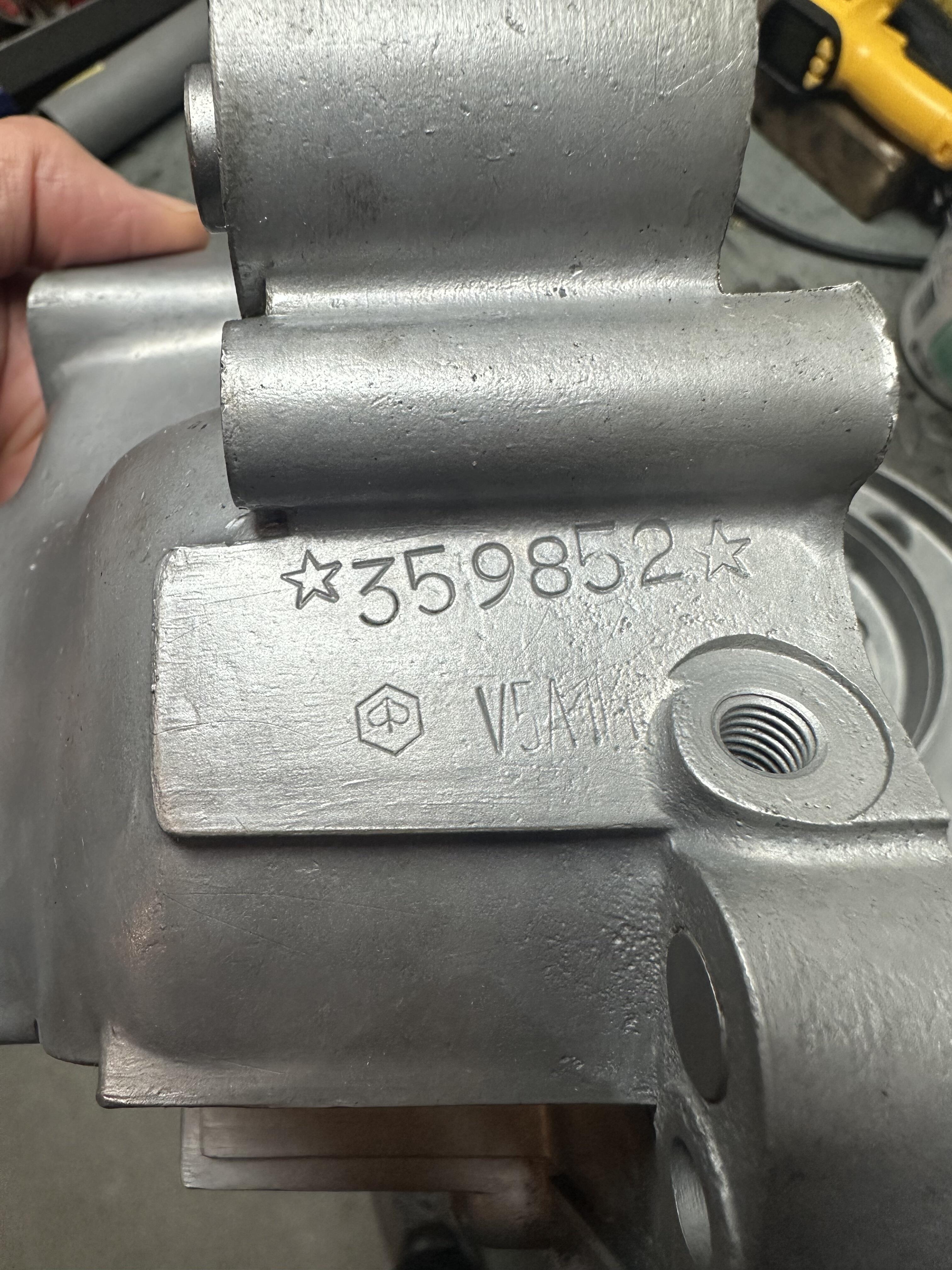

  10. Buonasera tutti, Der Vespa-Virus hat mich endgültig erwischt: Ich habe mir eine weitere gekauft. Eine V50N aus dem Jahr 1966. Da ich der Versuchung nicht widerstehen kann, ein wenig mehr Leistung und Drehmoment hinzuzufügen, aber auch den Originalmotor behalten möchte, habe ich einen zusätzlichen Motorblock gekauft. Das ist (ebenfalls) ein V5A1M-Motor (Nr. 359852). Dafür suche ich noch nach den richtigen Übersetzungsverhältnissen, die für meine Nutzung (gemütliches Cruisen) geeignet sind. Die folgenden Teile habe ich bereits gekauft/ausgewählt: - Umbau 9 -> 10 Zoll Felgen - Primär DRT 24/72 mit zusätzlichem 22er Ritzel - PINASCO Power Clutch Racing 12 Federn - Polini 170.0307 Kupplungsdeckel - SHB 16.16 - Polini 85 cc race (6 Kanäle) - KuWe Polini 20/20 mm (210.0055) - BGM elektronische Zündung 12V - Auspuff -BGM PRO TOURING Box Ich erwäge den Einbau eines BGM 4-Gang-Getriebes: BGM PRO Touring 10/58 14/54 18/50 21/46 Fragen: - Was haltet ihr von den BGM Pro Touring-Übersetzungsverhältnissen im Vergleich zu den anderen Teilen? Es gibt auch noch eine „Original”- und eine Race-Version mit kürzerem 3. und 4. Gang - Ist ein 22er Ritzel eine gute Wahl dafür oder was ist die beste Wahl für meine Benutzung zwischen 21 und 25? (passen alle auf den /72 DRT) - Für den Umbau auf 10 Zoll kann ich die Bremstrommel (135 mm) behalten. Wenn ich neue Bremsbacken kaufe, sind dann die 150-mm-Backen für diese Bremstrommel geeignet? Die Auswahl an 135-mm-Backen ist sehr begrenzt - Weiß jemand, aus welchem Jahr (ungefähr) dieser V5A1M-Motor stammt? Eine lange Geschichte, aber hoffentlich der richtige Kontext, um meine Fragen zu beantworten. Grazie mille ragazzi!
