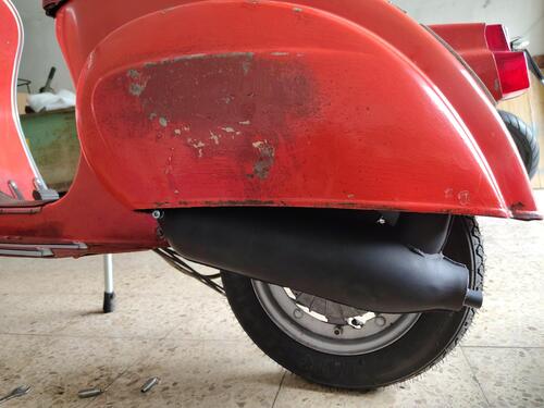

Halterung am Block um 180° drehen! Dann geht der Auspuff vorne am Drehpunkt weiter nach oben und hinten 2-3cm runter.
Geht nicht, Auspuff steht an.
So, war jetzt nochmal draussen. Auspuff müsste so passen, muss eine neue Halterung basteln.
Schrauben am Block lösen und soweit wie möglich rauf drücken, sonst gehts glatt nicht.
Bearbeitet von jules84
Das nächste Problem, wenn er vorne höher und hinten tiefer kommt steht die Staubkappe am Puff an.
So, hab jetzt mal den Touring umgebaut.
10mm Hülse auf geschweißt und 10mm hülse für innen zum beilegen. Bin gespannt wie's passt.

War auch endlich auf der Rolle. 12ps :wacko: wobei der umgeschweisste Malle Alu Stutzen immer noch an der  Rahmen Durchführung  anlag und obenraus so dermaßen vibriert hat dass das komplette Diagramm verwackelt is :-D hab jetzt einen 24mm ets schnulli aus stahl abgeändert.
Wegen der Montagediskussion auf Seite 9, da muss ich auch noch mal ran. Seit der Demontage bekomm ich den auch nicht mehr steil gestellt. Die Schraube vorne ist auf Höhe der Schwinge, der belly flach, und hinten kaum Abstand zum einfedern.  Bei der ersten Montage darüber, odass der Nelly deutlich schräger stand. Siehe Anhang
Welchen Zylinder fährst du?
Wie ist der Abstand zur Backe und Staubkappe?
Quattrini M1B 125. an der Kappe ist genug Platz, zur backe auch

Knappe Kiste zur Backe und Staubkappe 🙈
