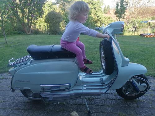

    Moin Ich hab eine kurze Regenpause genutzt und eine kleine Probefahrt gemacht.  Der   läuft!  Die erste Bedüsung gemäß Richard Taylor ist augenscheinlich schonmal recht
  • Humma Kavula
    Humma Kavula
    So, melde Vollzug:     Der Lack ist minimal dunkler und einen Hauch blauer, stört mich aber nicht. Jetzt noch ein paar Details wie Serie III Rücklicht und Schriftzüge, dann passt
Da der ESD zumindest im Stand keinen wirklichen Unterschied macht, lass ich den erstmal weg. Genauso wie den Anhänger, einstellen und einfahren mach ich ohne, später kommt der aber natürlich wieder dran!
Ach ja, Leerlaufgeräusch :
Die Kiste läuft, alles funktioniert, sprang auf den vierten Kick an und jetzt auf den ersten:inlove:
Morgen noch Zündung abblitzen, Lüfterradabdeckung, linkes Floorboard und Bridgepiece montieren, dann Probefahrt und Vergaser einstellen:
Ich bin soweit erstmal happy, klingt ganz gesund!
Netten Abend noch :cheers:

Moin
Der
läuft! :wheeeha:
Die erste Bedüsung gemäß Richard Taylor ist augenscheinlich schonmal recht tauglich, muss aber noch etwas optimiert werden. Dennoch, datt Möpp springt aufn ersten Kick an, zieht sauber durch, hält den Leerlauf und vibriert während der Fahrt nur mäßig. Ich werde den Motor jetzt erstmal etwas einfahren und dabei final abstimmen,bin aber vorhin mal kurz deutlich über 100 gefahren. Der lütte Zylinder dreht recht launig hoch und macht schon Spaß!

Wer macht den diese schönen Schildchen unter der Sitzbank?

Moin
Mal wieder ein kleines Update :IMG_20240825_200820.thumb.jpg.0b3f13c134c4fe70a29f98225c586878.jpg
Ich bin jetzt 2300 km gefahren und habe noch ein paar Kleinigkeiten optimiert. Da der Motor gefühlt bei Vollgas etwas wenig Luft bekommen hat, habe ich in den bgm Luftfilterkasten noch ein paar Löcher gebohrt, das hat was gebracht. Bin mit der HD von 129 wieder auf 131 hoch, da ich einen winzigen Klemmer hatte. Schön, dass so ein GG Zylinder da eher unempfindlich ist, die Kiste läuft, ohne etwas am Zylinder zu tun, genauso wie vorher.
Verbrauch liegt jetzt stabil bei 4L/100km,Dauertempo 110 ist super zu fahren, da null Vibrationen. In der Spitze schafft sie nach GPS 124, das reicht mir so. Die Strecken, die ich hier so fahre, sind mit der Übersetzung problemlos zu meistern, wir haben hier halt elend lange Geraden, gerne leicht ansteigend und immer mit Gegenwind...
Fahrwerk, Bremsen und Motor, das passt alles zusammen. Klar, etwas mehr Leistung wäre ja immer gut, aber hier habe ich ein komplett stimmiges Fahrzeug, da ändere ich gar nix mehr dran!
