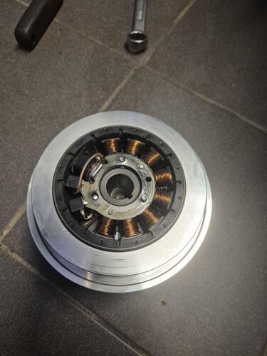

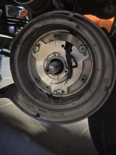

Hab jetzt mal den Zylinder runter genommen, der sieht gut aus. Hat zwar ganz leichte Klemmspuren, aber die Ringe sind frei, kein Materialübertrag, o. K..
Aber das mahlende Geräusch ist auch ohne Zylinder da blink
Motordeckel runter. Das kann auch die Kupplung, Kette oder Frontsprocketschraube sein. Wenn die Frontsprocketschraube sich gelöst hat, dann schleift die innen am Motordeckel.
Wenn du da nichts findest, dann Polrad abbauen. Vielleicht hat sich an der Zündplatte etwas verabschiedet.
Kannst du das nicht, jetzt wo der Zylinder runter ist, orten, ob es von Zündung oder Kettenseite kommt?
Wenn du jetzt einfach erstmal den Kettendeckel aufmachts ist es garantiert die Zündung. Ziehst du erst das Polrad ab, isses bestimmt von der Kupplungsseite.
Hab ich gemacht, auch da alles ohne Befund. Als nächstes dann die andere Seite. Btw, wenn ich die Kurbelwelle rückwärts drehe, geht es leichter und leiser, als wenn ich die vorwärts drehe... Vermutlich Lagerschaden, ich nehme nachher die Zündung und das Maghouse raus
Zündung mit statischem ZZP zur Verstellzündung machen - How NOT to Do it.
sly
Du hast echt Glück gehabt, dass sich das nicht verkeilt hat.
Bearbeitet von Tim Ey
Was soll ich auch machen?
Der Bums kommt neu und Abfahrt thumbsup
Hab bei der Gelegenheit nochmal den Kolben getauscht, kommt ein Wössner 1. Übermaß rein. Der alte hat dreimal geklemmt (lief aber noch ganz gut) und das Dach war minimal eingefallen, vermutlich hat die Zündung schon etwas länger gezickt...
Der Neue, ist selbst mir fast zu fancy-D:
