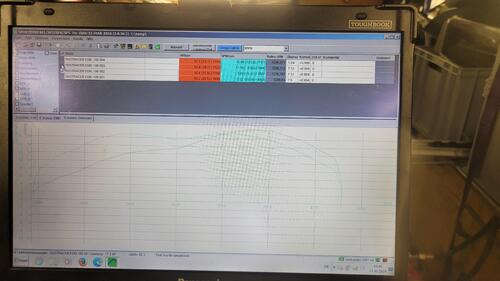

Also die Lautstärke an meiner Special kommt m.M.n. nicht nur vom Auspuff, sondern auch vom Vergaserraum. Mit Dämmung im Rahmen ist das wahrscheinlich in den Griff zu kriegen… Werd ich nächste Saison mal testen.
Der 170er wird schon ordentlich abgeschnürt, da die BGM Touring Banana obenrum bei >6000 U/min einfach nicht mehr den nötigen Durchsatz hat…  Das Abgasröhrchen „Flöte“ hat innen 15mm Durchmesser :-(
Trotzdem fährt sich das sehr angenehm, fast wie ein 200er Polini Drehmoment Setup in ner SF. Sehr schaltfaul und unspektakuläre zu fahren. Aber halt auch kein Reso-Kick.
Rote Kurve ist mit der serienmäßigen BGM Flöte… Die anderen Kurven mit durchgehenden Rohr und komplett ohne Flöte.
Mittlerweile hab ich eine selbstgebaute Flöte drin, etwas gekürzt und mit größeren Löchern, die ist durch Probieren entstanden und ist der Kompromiss aus Leistung und Lautstärke…
