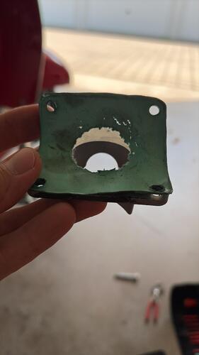

So sieht er aus, 25mm Rohr ohne zusätzlichen Stuffer
