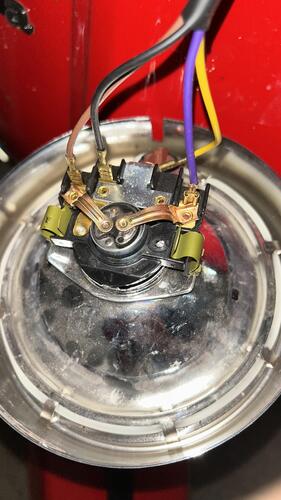

Servus GSF,
aktuell rüste ich die Motovespa 125N von einem Spezl auf 12 Volt um. Als ich den Scheinwerfer anschließen
wollte sind mir die "komischen" Anschlüsse (siehe Foto) aufgefallen. Hat jemand Ahnung welche Kabelschuhe
hier passen? Der orignale Kabelbaum existiert leider nicht mehr.
meace :cheers:
Grüße Alex

Servus,
ich habe solche verbaut, Durchmesser muss halt passen
https://www.scootertuning.ch/Kabelstecker-rund-4mm-10Stk::5666.html
Gruss
A

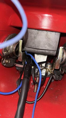

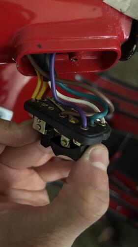

Hallo zusammen,
ich habe ein Problem am Lichtschalter meine Lampe Unten (VM2T),dort ist ein weißes Kabel angeschlossen welche ich nicht abklemmen kann . Alle anderen Kabeln ließen sich sehr gut abziehen nur dieses weiße Kabel nicht; könnt ihr mir bitte einen Tipp geben wie das geklemmt ist? Beziehungsweise wie man es wieder anschließen kann?
Bearbeitet von RaKa
  • RaKa änderte den Titel in ++Erledigt++Lampe unten, Lichtschalter, weißes Kabel abklemmen/ abklemmen?

VBB 150 Motor in VNA:
Ich habe leider nur ein glimmendes Licht vorne
Ich habe folgende Messergebnisse, komme aber nicht auf die Ursache:
Gelbes Kabel aus der Lima, unbelastet gemessen: 15V gegen Masse
Gelbes Kabel aus der Lima am Kabelkästchen angeschlossen, nur das Rücklicht (12V5W) angeschlossen: 13,1V gelbes Kabel Kabelkästchen  gegen Masse
Gelbes Kabel am Lichtschalter gegen Masse: 13V
Gelbes Kabel an der Birnenfassung gegen Masse ohne Birne:13V
Gelbes Kabel an der Birnenfasung gegen Masse mit Birne (12V 25W): 3V ?? Birne glimmt nur leicht.
Wenn ich eine 6V Birne vorne einsetze leuchtet sie garnicht.
zusätzliche Masseleitung habe ich zum testen bereits gezogen. Ohne Erfolg.
Habt ihr noch eine Idee ?
Edit: Fehler gefunden
Grün auf gelb und alles funktioniert.
