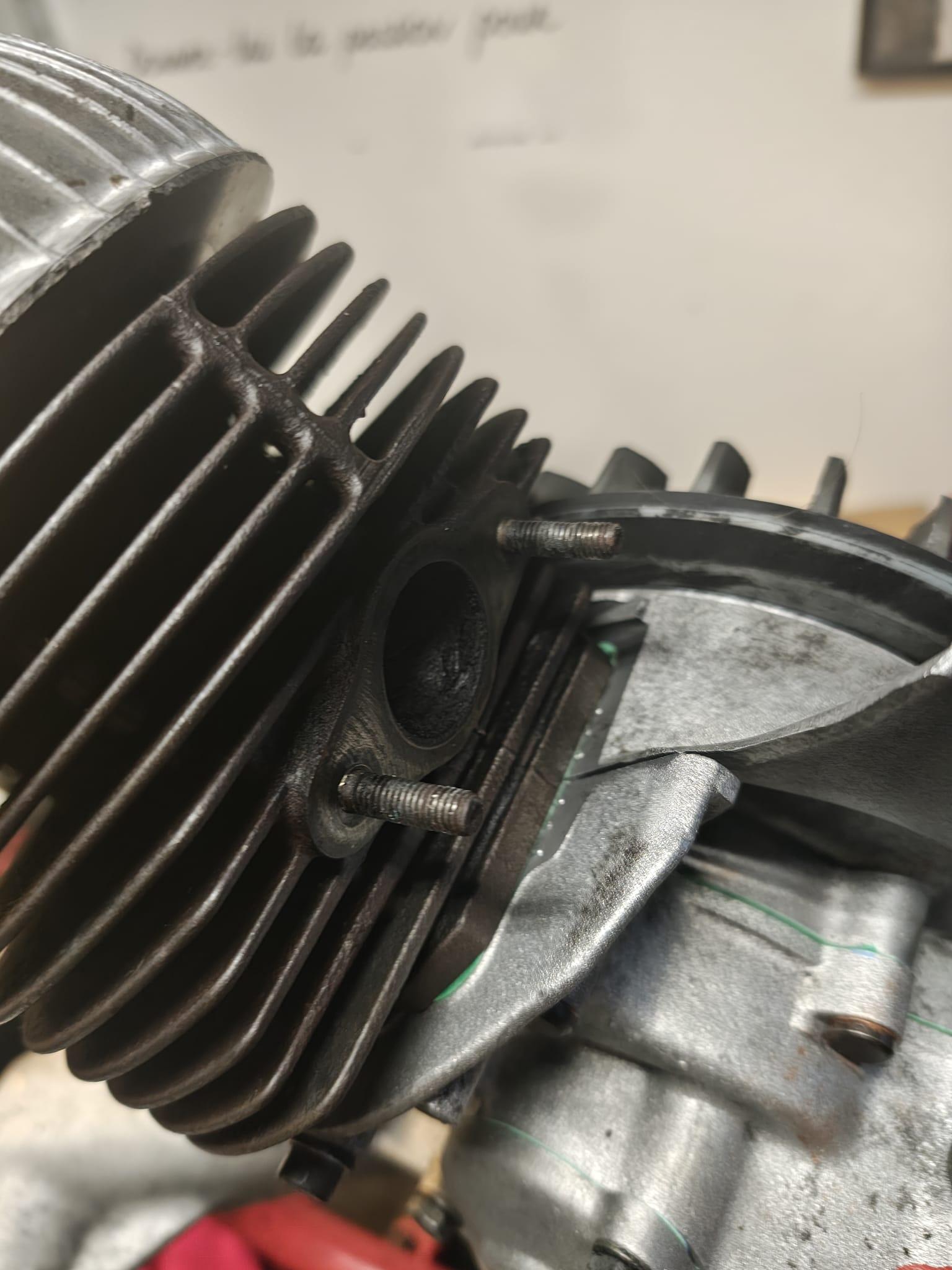

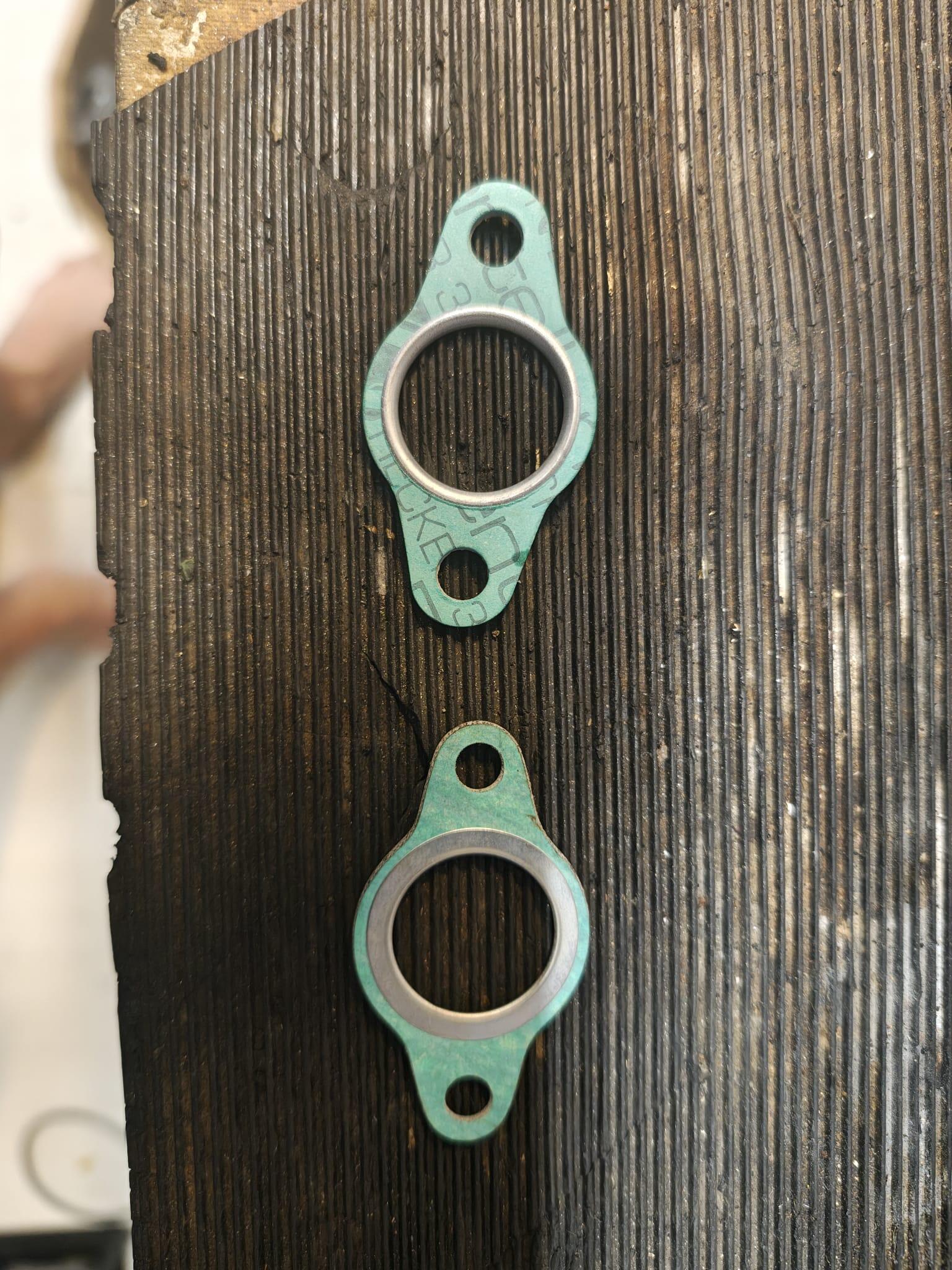

  5. Hallo zusammen, langsam wird das was, ich habe jetzt (oder schon wieder) noch eine Frage: die Dichtungen zwischen Zylinder und Auslass sowie zwischen dem Auslass und dem Auspuff, wieder werden die montiert? kommt die plane Seite (im Bild unten) Richtung Zylinder und analog dann am Auspuff oder andersrum oder ist das schnurz? Danke, Gruss A

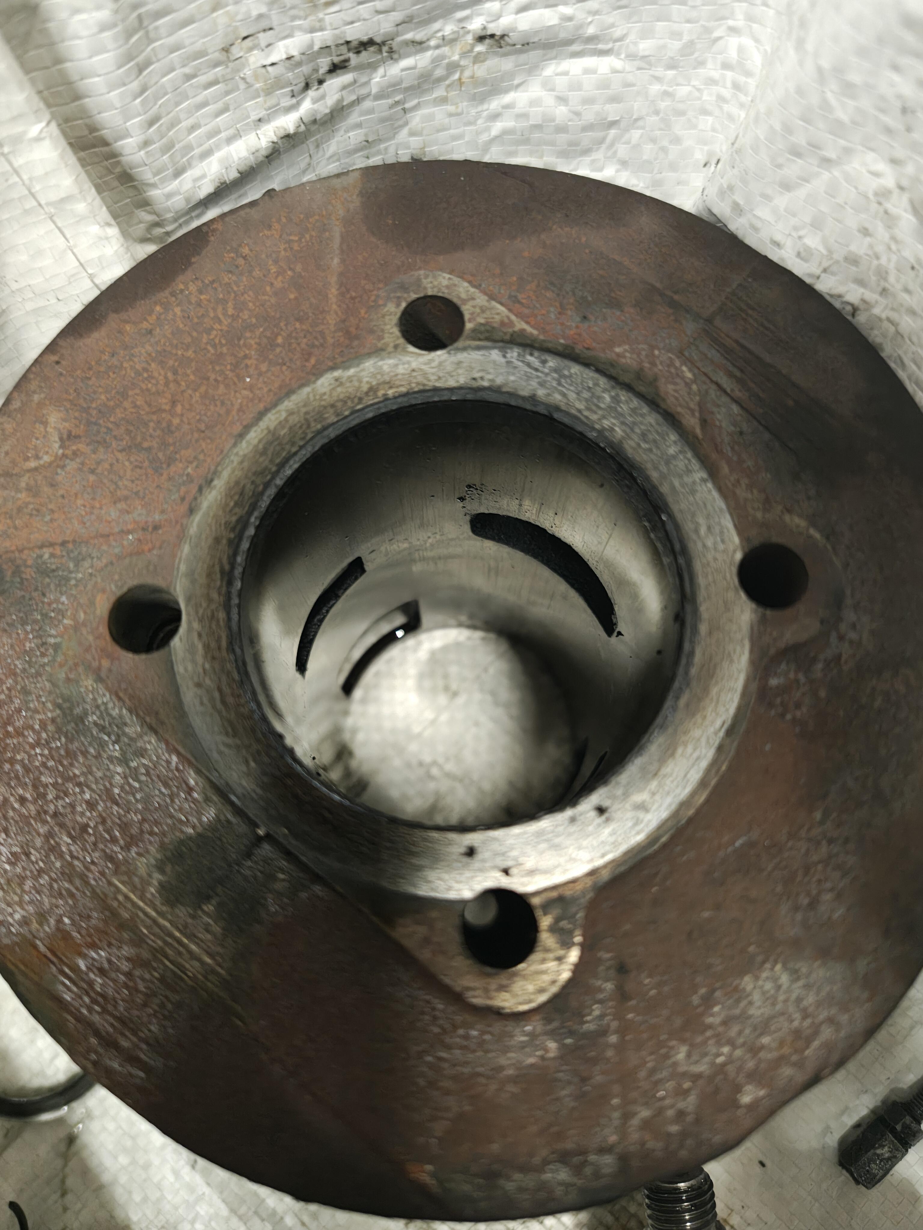

  6. Danke, gleich die nächste Frage, nachdem ich hier gefragt habe, habe ich den Zylinder neu hohnen und vermessen und mit einem neuen Kolben versehen. Bei dem alten gabs doch einiges an blowby und alles war verrust. Der Zylinderkopf (immer noch der alte) sieht jetzt so aus... Wie soll ich den sauber kriegen? Kratzen eher nicht, Ultraschallbad hat nicht viel gebracht. Da ich sehr gern die alten Teile weiter verwende, würde ich ihn ungern tauschen. So lassen und schauen/hoffen/beten, dass sich das mit dem neuen Zylinder gibt (wegarbeitet)? Gute Ideen? Danke, Gruss A

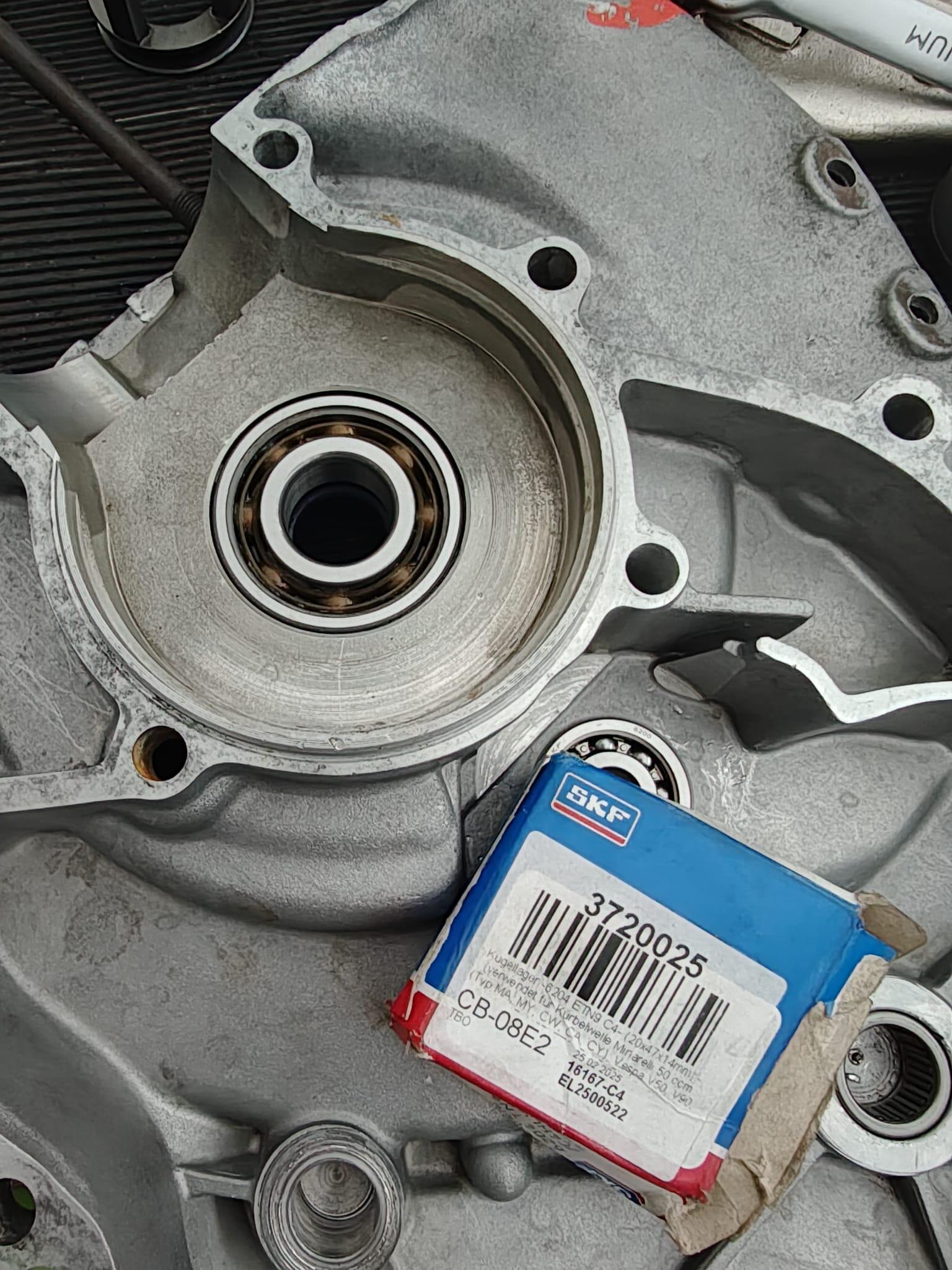

  9. Hallo zusammen, nach langem bauen wir wieder mal den Motor von einer 125 primavera neu auf, vor lauter schrauberglück und enthusiasmus, habe ich meinen nachbarn gebeten die motorteile zu reinigen. hat er gut hinbekommen, allerdings hat er mich darauf aufmerksam gemacht, dass ihm beim kupplungsdeckel diverser rollen entgegen gekommen sind... Die kommen aus dem unteren Lager, jetzt hat er 10 eingesammelt... ich habe, glücklicherweise bevor ich das neue Lager bestellt habe, nicht im Forum nachgelesen... habe aber jetzt ein neues, dieses hat 12 Rollen.... Eigentlich würde ich es gerne wechseln, kriege es aber nicht raus, bzw. weissnicht wie (noch ist er ganz, der Lagerkäfig)... Empfehlung? 10 alte Rollen rein mit fett, wenn genug ROllen da (d.h. zirkumferenz ausgefüllt) , einfach so lassen? Wenn zu wenig, Rollen aus dem neuen Lager in den alten Käfig, ist mir unsympathisch (ein gefudel sagt man bei uns in südtirol).... Doch Lager wechseln wenn von den optionen nichts geht, dann aber wie rausholen? Kupplungsdeckel neu ist keine Option für mich, oder die letzte.... Danke, Gruss A

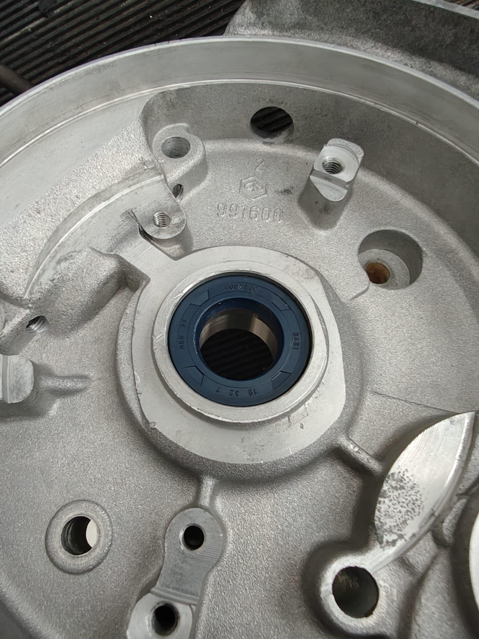

  10. Hallo zusammen, wir sind gerade dabei (oder waren) den 125er Motor der Primavera zu revidieren, auseinander ging super, dann gereinigt und an den Wiederaufbau gemacht. Die Lager ins Eisfach, Hälfte gewärmt, flutschten alle rein, alles ging.... ausser: dieses hier, KW Limaseitig, es dreht sich nicht.... naja dachte ich, evtl. muss der Käfig raus, ist aber irgendwie vermurkst. Habe jetzt ein neues bestellt, die Frage ist, ist es bei diesem LAger egal auf welcher Seite der Kunststoffkäfig ist, also so wie hier dargestellt oder Richtung Lima... Zum Glück hatte ich bevor ich das bemerktt habe schon den Simmering montiert: Jetzt folgender Plan, mit dem Abzieher das Lager raus und neues rein. Fragen: Geht mir beim Aufheizen der Simering kaputt? Wie rum soll das Lager montiert werden? Ist der Simmering zu tief (also muss er bündig mit dem Rand sein? Kann ich ihn dann mit dem alten von Innen hochbringen (schlagen)? Weil zur Sicherheit hab ich auch ein neues Simmering-Set bestellt... Danke für die Hilfe

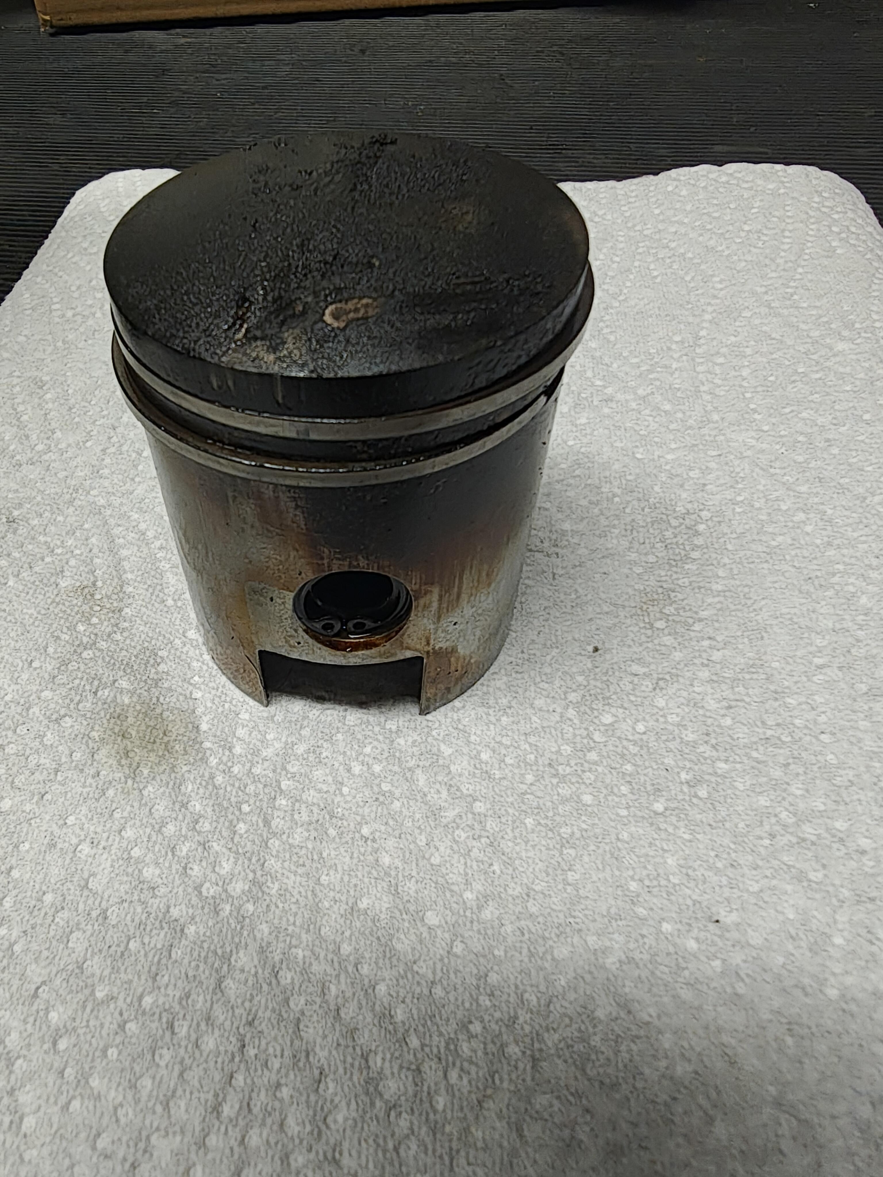

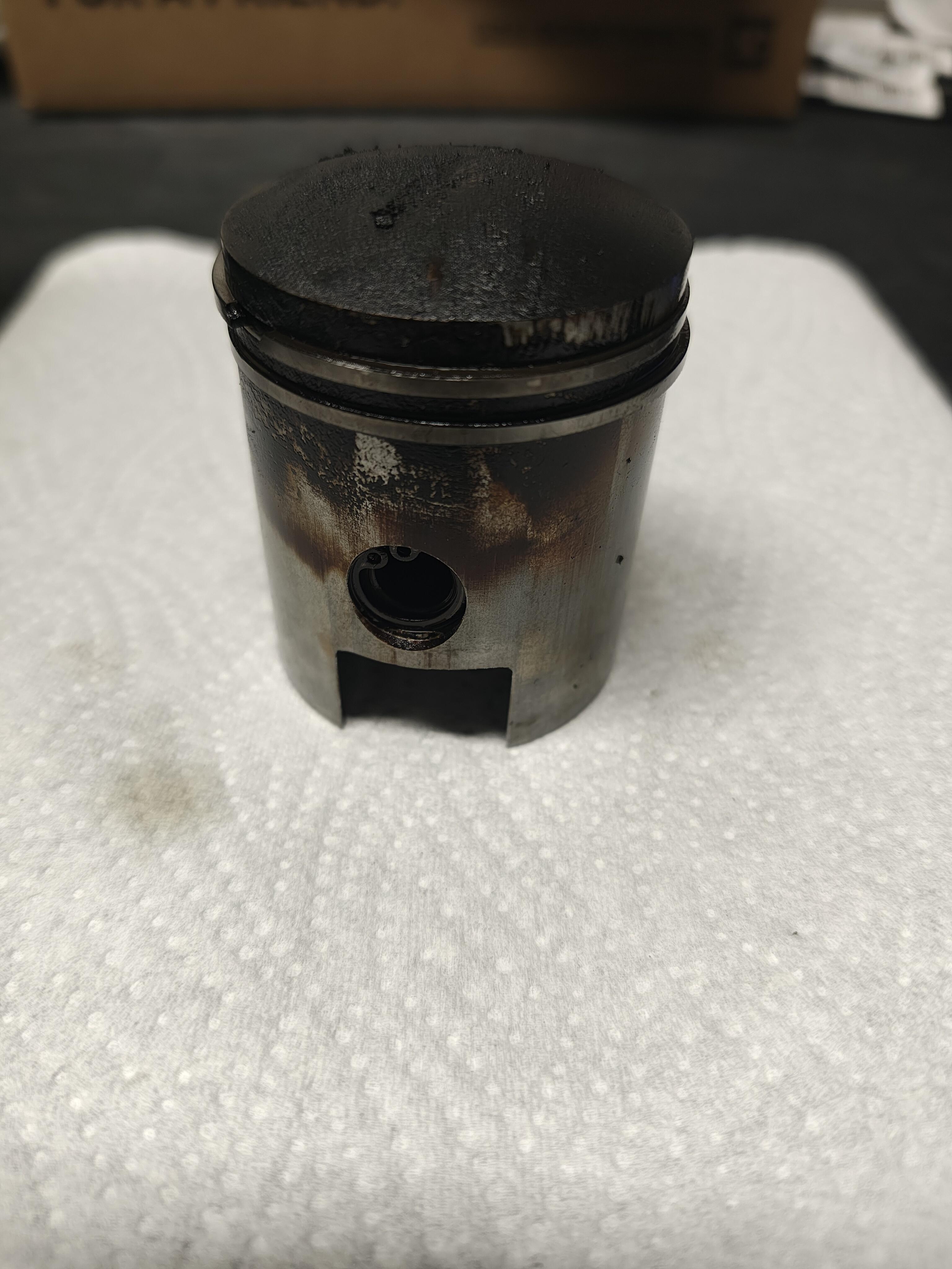

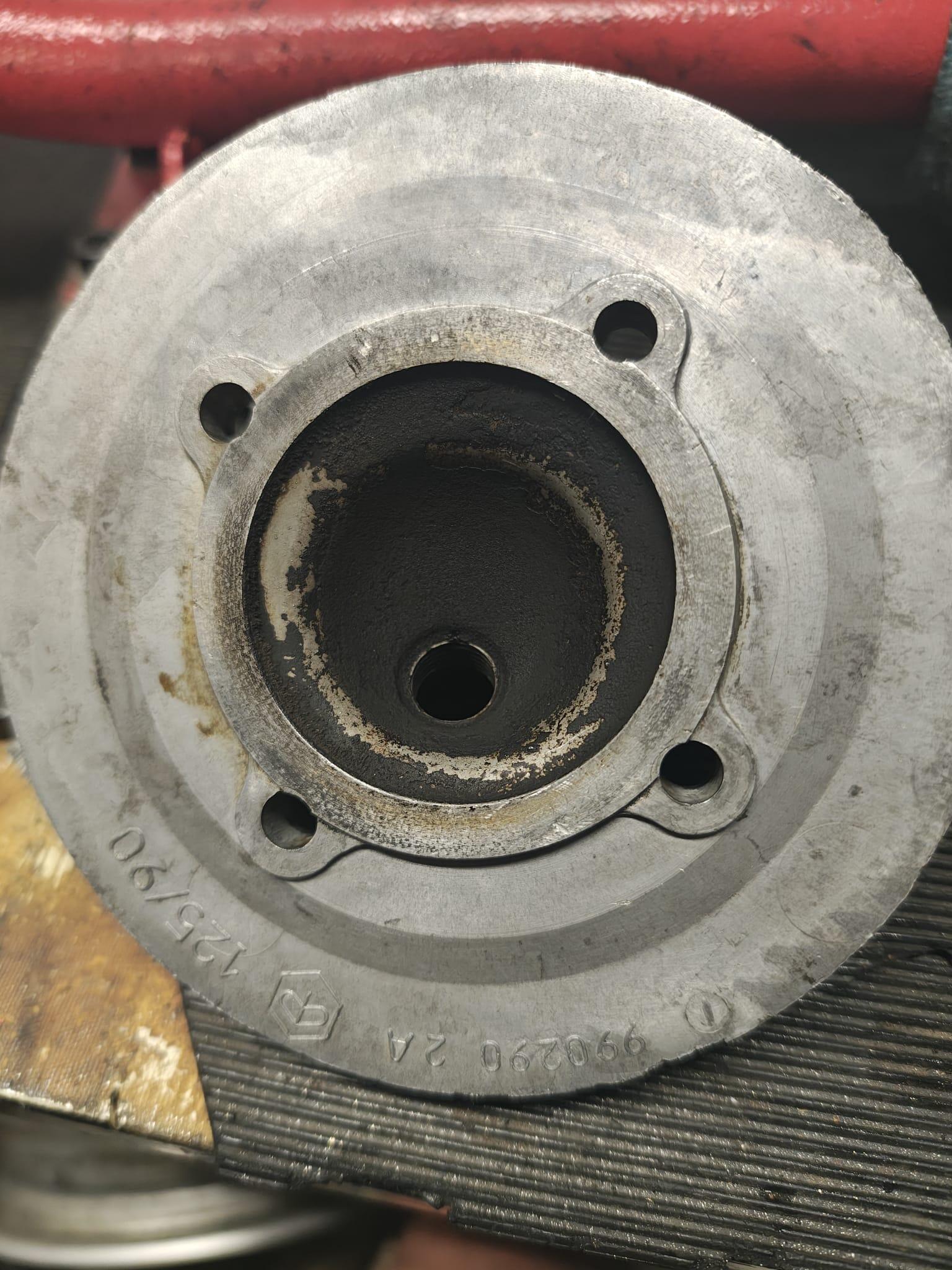

  11. Hallo zusammen, endlich kann ich wieder schrauben. Ich mache gerade einen 125 pv Motor, es ist der erste Motor den ich revidiert habe (vor 8 Jahren, mit Hilfe vom Forum hier), der lief dann lange Jahre einwandfrei. Habe ihn dann mitsamt der Vespa einem guten Kumpel abgegeben, der fuhr bis letztes Jahr, dann fing sie an zu jucken. Sie drehte aus dem Stand plötzlich hoch, war nicht mehr zu stoppen, abwürgen, dann ging sie kaum an. Kurzum habe ich beschlossen eine Komplettrevision zu machen, jetzt beim auseinander bauen ist mir der Kolben aufgefallen: Die Flächen im Zylinder sehen meines Erachtens gut aus: Fragen: Soll ich den Kolben wechseln oder wenigstens die Kolbenringe? Wenn nein, wie reinige ich das Kolbendach? Woran liegt es dass der Kolben so verrusst ist und dass es an den Kolbenringen vorbei russt? Kann das am Verhalten des Motors schuld sein, bisher habe ich beim Auseinanderbauen keine andere Erklärung gefunden?
