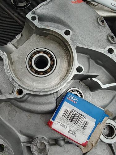

Hallo zusammen, nach langem bauen wir wieder mal den Motor von einer 125 primavera neu auf, vor lauter schrauberglück und enthusiasmus, habe ich meinen nachbarn gebeten die motorteile zu reinigen. hat er gut hinbekommen, allerdings hat er mich darauf aufmerksam gemacht, dass ihm beim kupplungsdeckel diverser rollen entgegen gekommen sind... Die kommen aus dem unteren Lager, jetzt hat er 10 eingesammelt... ich habe, glücklicherweise bevor ich das neue Lager bestellt habe, nicht im Forum nachgelesen... habe aber jetzt ein neues, dieses hat 12 Rollen.... Eigentlich würde ich es gerne wechseln, kriege es aber nicht raus, bzw. weissnicht wie (noch ist er ganz, der Lagerkäfig)... Empfehlung? 10 alte Rollen rein mit fett, wenn genug ROllen da (d.h. zirkumferenz ausgefüllt) , einfach so lassen? Wenn zu wenig, Rollen aus dem neuen Lager in den alten Käfig, ist mir unsympathisch (ein gefudel sagt man bei uns in südtirol).... Doch Lager wechseln wenn von den optionen nichts geht, dann aber wie rausholen? Kupplungsdeckel neu ist keine Option für mich, oder die letzte.... Danke, Gruss A

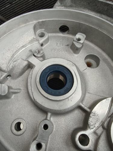

Hallo zusammen, wir sind gerade dabei (oder waren) den 125er Motor der Primavera zu revidieren, auseinander ging super, dann gereinigt und an den Wiederaufbau gemacht. Die Lager ins Eisfach, Hälfte gewärmt, flutschten alle rein, alles ging.... ausser: dieses hier, KW Limaseitig, es dreht sich nicht.... naja dachte ich, evtl. muss der Käfig raus, ist aber irgendwie vermurkst. Habe jetzt ein neues bestellt, die Frage ist, ist es bei diesem LAger egal auf welcher Seite der Kunststoffkäfig ist, also so wie hier dargestellt oder Richtung Lima... Zum Glück hatte ich bevor ich das bemerktt habe schon den Simmering montiert: Jetzt folgender Plan, mit dem Abzieher das Lager raus und neues rein. Fragen: Geht mir beim Aufheizen der Simering kaputt? Wie rum soll das Lager montiert werden? Ist der Simmering zu tief (also muss er bündig mit dem Rand sein? Kann ich ihn dann mit dem alten von Innen hochbringen (schlagen)? Weil zur Sicherheit hab ich auch ein neues Simmering-Set bestellt... Danke für die Hilfe

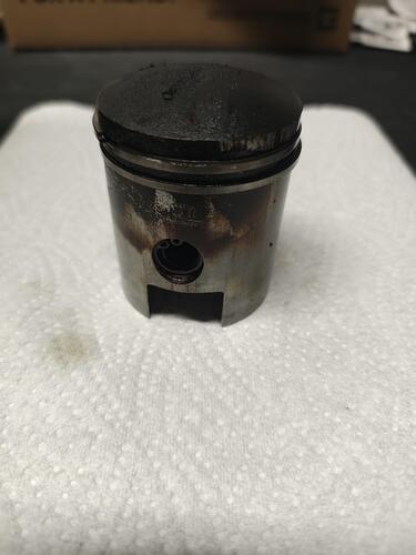

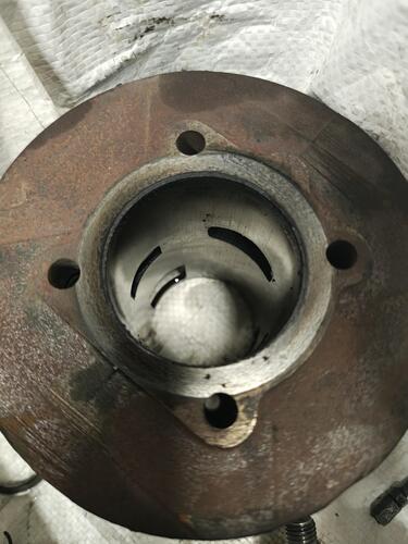

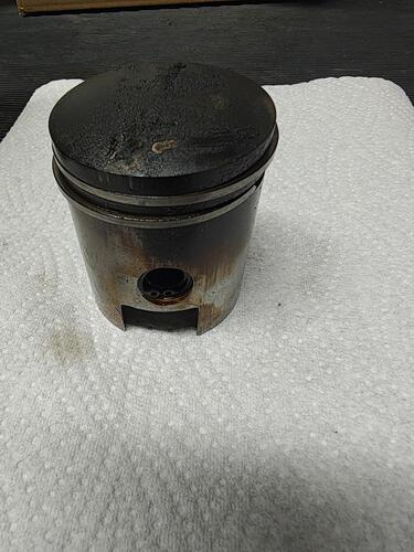

Hallo zusammen, endlich kann ich wieder schrauben. Ich mache gerade einen 125 pv Motor, es ist der erste Motor den ich revidiert habe (vor 8 Jahren, mit Hilfe vom Forum hier), der lief dann lange Jahre einwandfrei. Habe ihn dann mitsamt der Vespa einem guten Kumpel abgegeben, der fuhr bis letztes Jahr, dann fing sie an zu jucken. Sie drehte aus dem Stand plötzlich hoch, war nicht mehr zu stoppen, abwürgen, dann ging sie kaum an. Kurzum habe ich beschlossen eine Komplettrevision zu machen, jetzt beim auseinander bauen ist mir der Kolben aufgefallen: Die Flächen im Zylinder sehen meines Erachtens gut aus: Fragen: Soll ich den Kolben wechseln oder wenigstens die Kolbenringe? Wenn nein, wie reinige ich das Kolbendach? Woran liegt es dass der Kolben so verrusst ist und dass es an den Kolbenringen vorbei russt? Kann das am Verhalten des Motors schuld sein, bisher habe ich beim Auseinanderbauen keine andere Erklärung gefunden?

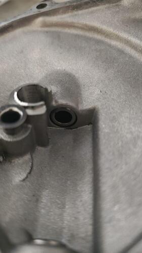

Hallo nochmal zusammen, ich habe jetzt noch ein Foto von Innen gemacht, da ich den Motor jetzt komplett demontiert habe und bald anfange zu demontieren, frage ich noch einmal. Sollte ich die Kanten abfräsen (nicht zum tunen) oder obwohl irgendwie bearbeitet (wahrscheinlich) sollte das auch so funktionieren... Danke, Gruss A

morgen, ich denke auch, dass es eher die Zündung ist, Motor ist draussen, ich mache das nach der Motorrevision, dann ist ja der Vergaser revidiert und ich kann ihn bedüsen und die Zündung abblitzen. Bzgl. des Einlasses, wenn er bearbeitet wurde (wenn original dann hatte Luigi ja whs. einen Plan), sollte ich die Kanten hinten (und vorne) abfräsen? Als Zusatzinfo, die Vespa soll original aufgebaut werden, kein Tuning, ich habe keine Ahnung vom (und keine Lust auf) Fräsen. Also wenn ihr der Ansicht seid, dass es für diesen Ansatz passen würde und mit den oben beschriebenen Problemen whs. nichts zu tun hat werde ich es so lassen.
