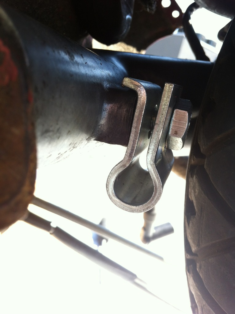

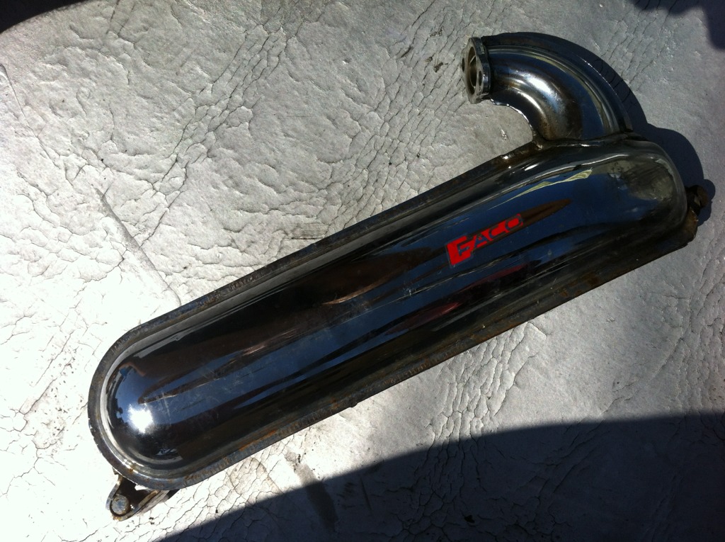

Moin Moin!
habe gestern meine 90er vespa zusammengebaut, und festgestellt dass entweder der Auspuff, der krümmer, oder die Auspuffschelle nicht an eine smallframe erster Serie gehören.
weiß jemand von euch welches Teil hier benötigt wird ums passend zu machen?
danke!
hier sind ein paar Fotos zur Verständlichkeit:

Ich find ,dass der Absatz für die Schraube von der Halterung ne Ecke höher ist,als der ,bei einem "normalen" motor,ist da was dran?
Moin Moin!
danke!

So etwas hatte ich neulich auch schon mal. Alles nochmal locker machen - besonders den Kruemmer am Zylinder - und von vorne. Alles vorsichtig mit Schruaben ansetzen und dann erst den Kruemmer am Zylinder festmachen, dann passt es ploetzlich doch.
also die schrauben waren alle komplett locker, und trotzdem sind krümmer und auspuff um mindestens 2 cm versetzt.
