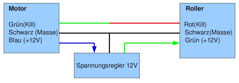

Könnte mir vielleicht einer einen Schaltplan mit folgenden Komponenten erstellen?
-Kill Schalter
-Gleichrichter
und einer Lampe
Ich hab ne 12V Zündgrundplatte verbaut.
Welche funktion haben die Drei Adern (12v, Masse, und ?)
Bearbeitet von Angar Ragnar
-Kill Schalter
-Gleichrichter
und einer Lampe
das grüne ist das ausmacherkabel, wenn du das auf masse legst geht die kiste aus.
