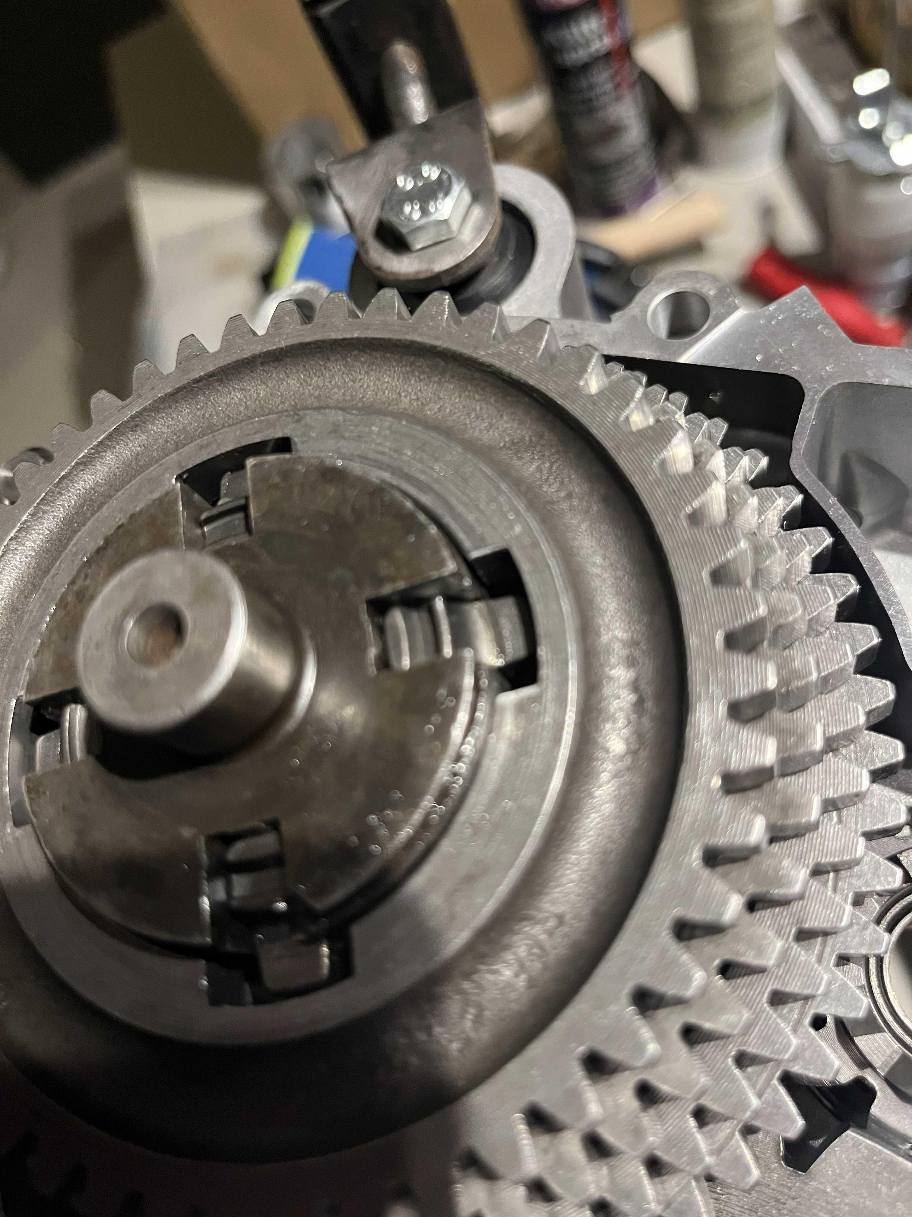

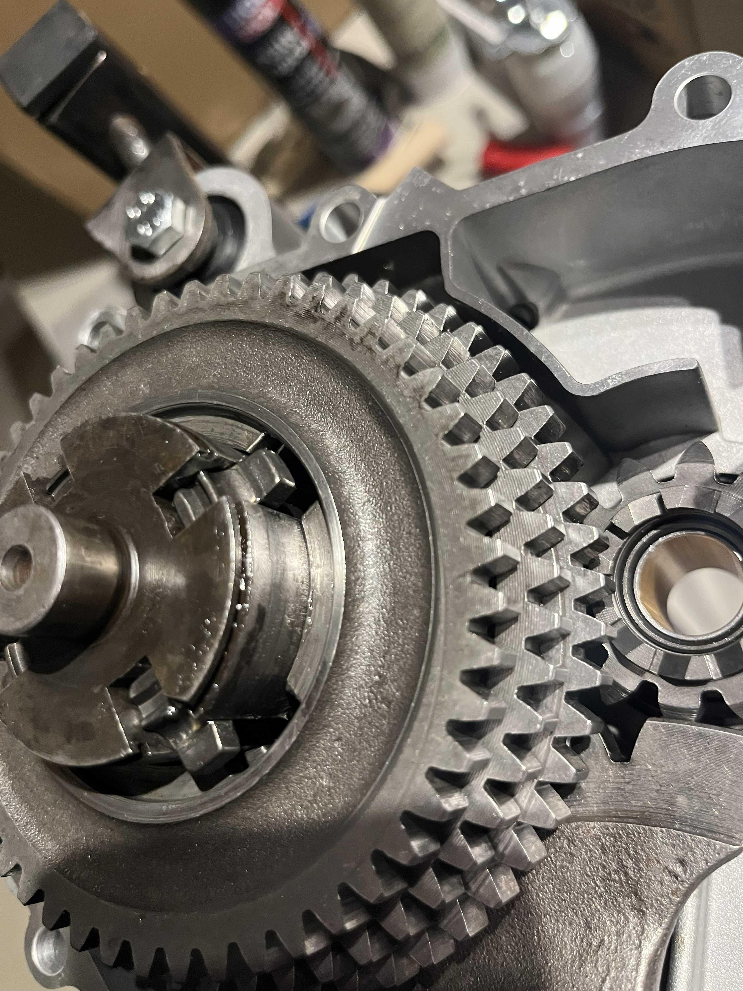

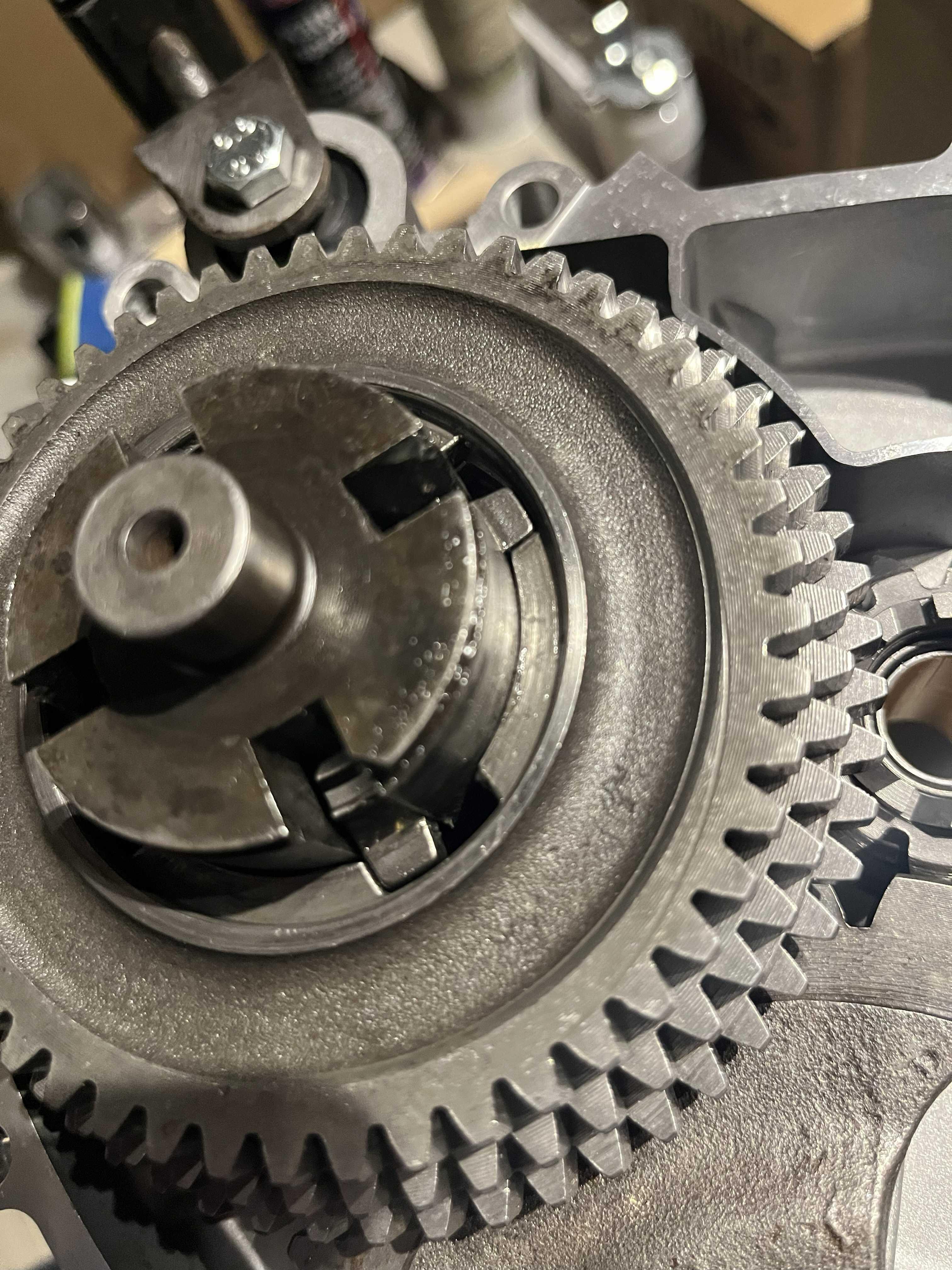

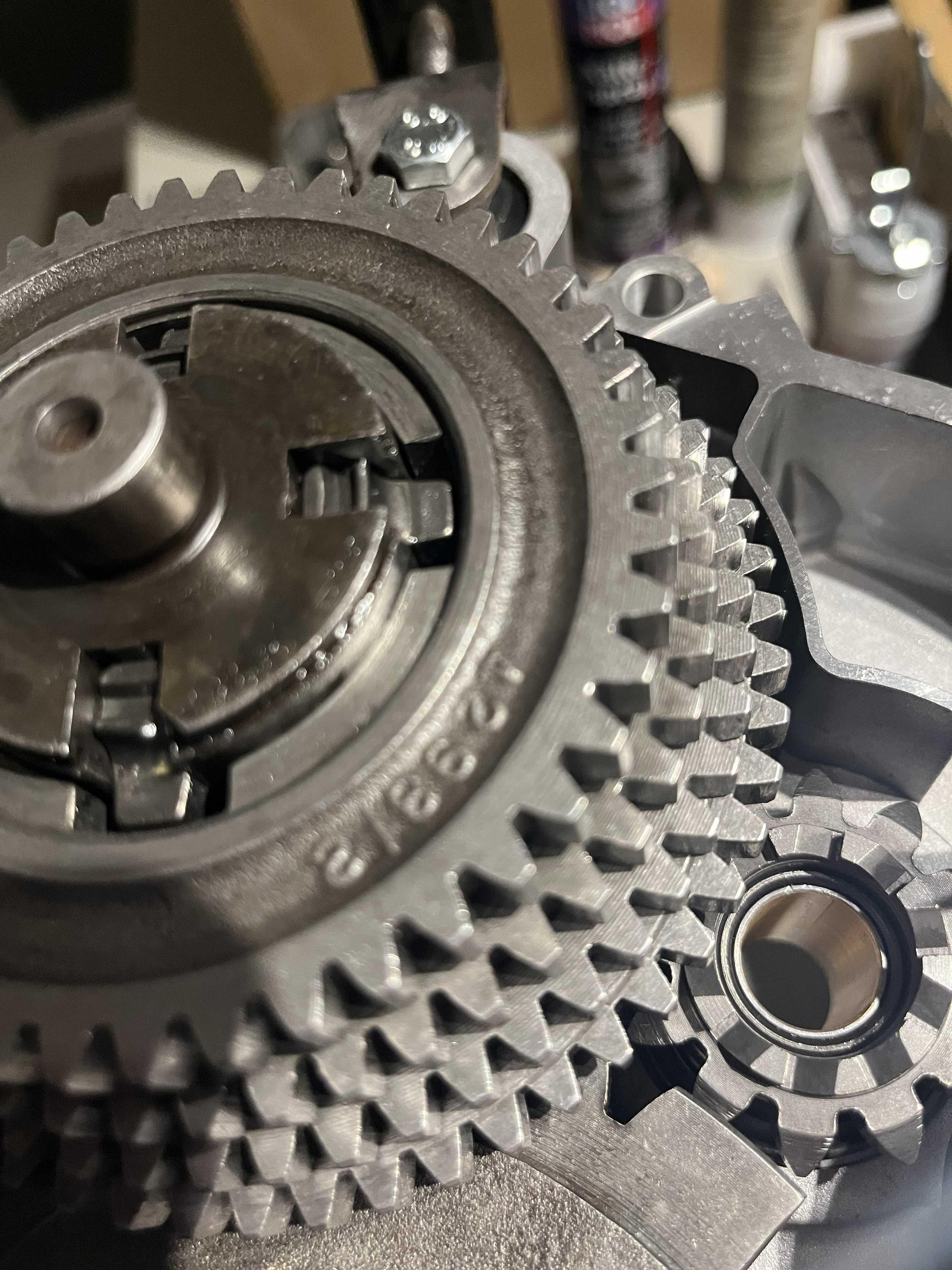

distanziere gerade das Getriebe einer 125 er PV. Messe 0,4 mm bei 0,1 mm Scheibe. Um ca. 0,2 mm Spiel zu haben muss ich also eine 0,3 mm Scheibe haben - richtig?
Nun habe ich die Gänge mal nach und nach aufgelegt. Die Raste steht bei den Gängen 1 bis 3 bündig im Zahnrad. Lege ich nun das 4. Gangrad mit dem Bund nach oben auf (wie vorher auch bei den anderen 3 Gangrädern) steht die Raste nicht bündig im 4. Gangrad. Drehe ich nun das Gangrad um (Bund nach unten) steht die Raste bündig im 4. Gangrad. Dann ist aber das Spiel bei montiertem Seegering gerart groß, dass das so nicht passt.
Also müssen die Bünde immer nach oben, obwohl beim 4. Gang die Raste nicht bündig im Gangrad steht - siehe Fotos?
Reihenfolge: Raste im 3. Gang, Raste 4. Gang ohne Zahnrad, Raste 4. Gang mit Zahnrad Bund oben, Raste im 4. Gang Bund unten
Gruß und Dank Olli
Korrektur: 0,4 mm bei 1 mm Scheibe. Habe nun 1,2 mm Scheibe bestellt. Habe anderes Topic gefunden. Bund muss wohl nach oben. Klaue ist dann zwar nicht exakt in dem Gangrad, aber wird schon passen.
vor 2 Minuten schrieb Spiderdust:
Irrelevant. Die Klaue greift voll in die Flächen des Gangrads. Bild 3 ist korrekt.
