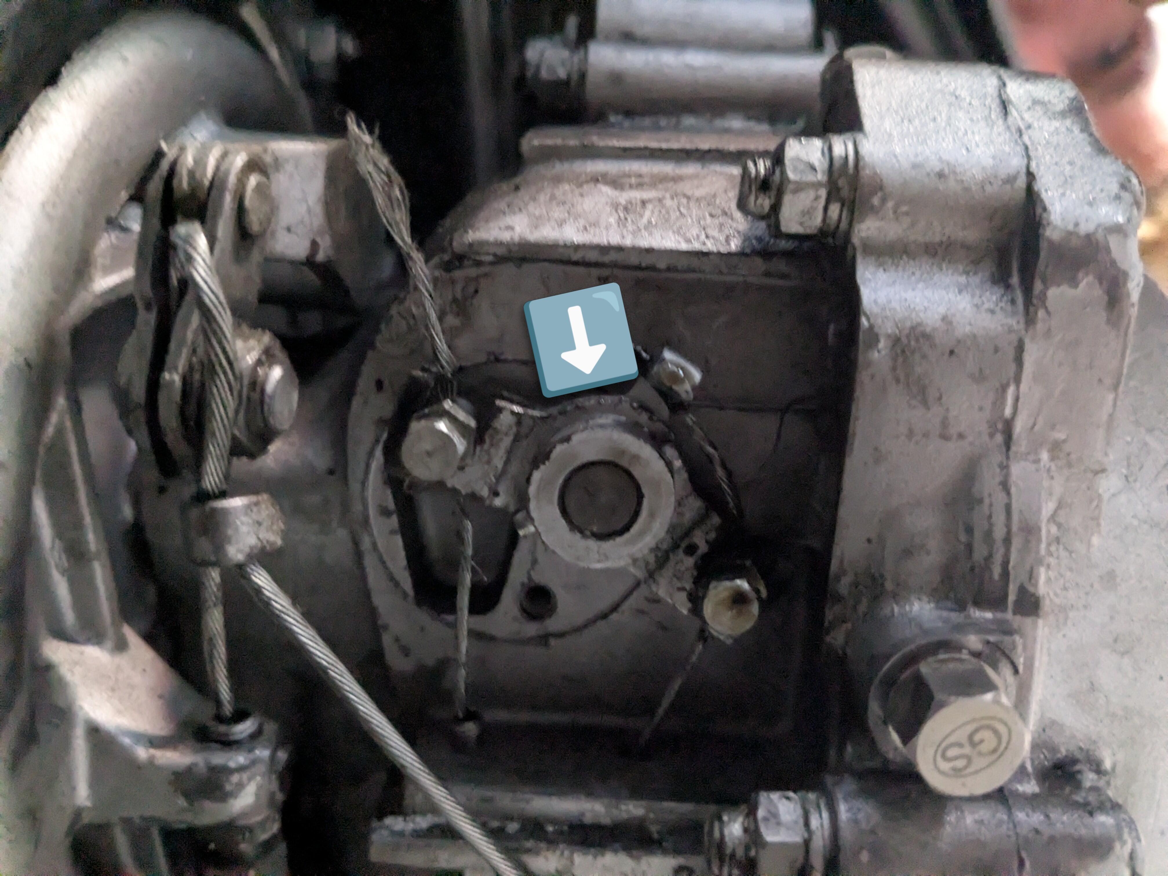

Hallo zusammen,
es tropft unten an meiner 50 special aus der Region im Bild. Riecht nicht nach Benzin und sieht auch nicht wie reines Öl aus. Ist das etwas, das gefixt werden muss und wenn ja wie?
Bin noch relativ frisch dabei, also entschuldigt, falls das eine blöde oder schon beantwortete Frage ist.
LG Tobi
Das ist der Dichtring für die Schaltgabel. Motor übern Winter spalten und Die Dichtringe erneuern, in Zuge dessen evtl auch gleich die restlichen Problemchen beheben. Aber es muss unten der konische Stift raus, das kann ein isschen ein geficke sein, dann kann man die Schalthebel nach oben ins Gehäuse wegziehen und den Dichtring in der Führung neu machen
vor 8 Minuten schrieb pati:
Den komischen Stift raus zu bekommen ist recht einfach. Schauen oder messen wo die Dünnere Seite ist. Dann an dieser Stelle die Rohrzange dran und andere Seite an das Runde der Wippe und dann zusammendrücken, fertig.
Einbau genau anders herum.
Vorteil, dass Du schlagfrei arbeitest und den Sitz der Schaltklaue nicht unnötig malträtierst :thumbsup:
OK, das ging bei den drei Motoren, die ich bisher gemacht habe nicht so easy ... Da war rausbohren angesagt
Ist ja nu keine neue Herausforderung mit dem Stift -)
Mit einer entsprechend diesem Beitrag bearbeiten Gripzange und Hitze ging bei mir bisher noch jeder Stift raus. Entscheidend ist die Hitze...

vor 34 Minuten schrieb pati:

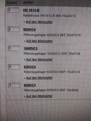

vor 15 Minuten schrieb hotframe:
Lager über Lager…
Passt das so? Danke für Rückmeldungen.
Passt

vor 3 Stunden schrieb Mirre:
aaalder
Genauso hab ich's auch gemacht, aber da war nichts zu machen 😅 ist schön, wenn man unverbastelte Kisten hat, aber wenn der Motor halt seit den 60ern nicht einmal eine größere Wartung als einen Ölwechsel gesehen hat versagen die "feineren" Methoden doch Mal ganz gerne ...
