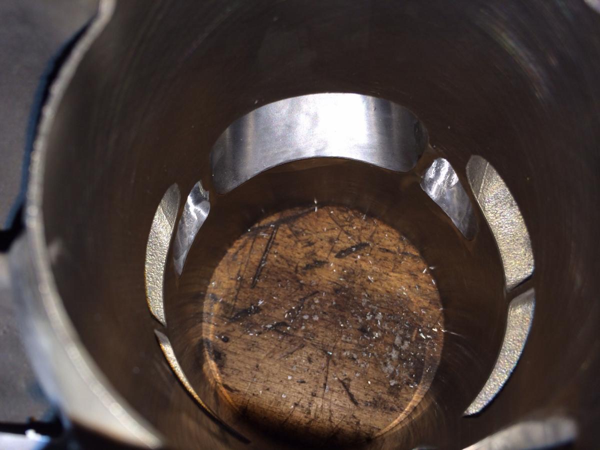

Hier ein Bild zum Auslass ist jetzt nicht bedeutend breiter Geworden aber auf Grund von Steuerzeitenanpassung von ~4mm auf 191 doch um einiges mehr an Fläche!
post-50806-0-37897100-1388439455_thumb.j
Ca.127/176 hatte aber bei 3 Motoren +/- 0,5 das selbe Maß!
Also ich würde ja den Teufel tun bei einem gänzlich unbekannten Motorkonzept direkt den Auslasskanal um 4mm hoch zu fräsen. Vor allem ohne überhaupt einmal den Ist-Stand dokumentiert zu haben...
Aber jeder wie er mag. Drücke die Daumen, dass das nicht zu viel war ;-)

Timey klär mich bitte auf warum jetzt bei diesem Zylinder 191 Grad komplett daneben sein soll wenn es bei so gut wie allen anderen Zylinder funktioniert!
Kommt halt wie immer im Leben drauf an was man möchte. Ich persönlich hätte den erst einmal so getestet, zumal diese Steuerzeiten ja bei M1 und M1 60 richtig gut für Druck unten raus und guter Tourer- Eigenschaften funktionieren. Mal ins blaue geraten sollten nur durch den Mehrhubraum 16-17 vor Reso und ca. 25-26 mit PM40 anstehen.
Dann noch mal was anderes wenn das Bild nicht täuscht ist dir Beschichtung zwischen linken Nebenauslass und Hauptauslass abgeblättert, schau dir das vielleicht noch mal an. Auf der rechten Seite weniger sieht aber auch so aus.

Da hast du dich leider nicht verschaut mit der Beschichtung am Nebenauslass würde ich jetzt nach dem Kanten brechen nicht als kritisch ansehen! Oder doch? Klar könnte den mal einfachso Probieren, will mir aber nicht den Originalauspuff zum testen kaufen oder diverse andere umschweißen weil der Krümmer nicht passt! Wenns rein ums fahren gehen würde hätte ich mal einfach den Evo drauf gelassen!
Das Stichwort ist TimeArea. Dein Motor hat jetzt Hub/Bohrung von 56,6/66 richtig? Also ein Verhälnis von 0,856
Die häufigsten Falczylinder hier im Forum haben 54/57 =0,947 oder 54/60 =0,9
Es mag bei dir noch funktionieren mit den Steuerzeiten für die anderen Hub/Bohrungsverhältnisse, es mag aber auch zu viel gewesen sein. Und wissen wirst du es jetzt nicht weil du nicht zurückfräsen kannst ;-)

ich denke aber auch das die 191 recht viel sind, weil hier ja keine Stehbolzen im weg sind und somit viel Zeitquerschnitt vorhanden ist
so aus dem Bauch würde ich auf ca 180-185 gehen

Das Problem was ich da eigentlich habe ist weniger der Zeitquerschnitt sondern vielmehr der Vorauslass. Hätte man vielleicht einfach mal zusammen bauen können und schauen. Von der Idee her finde ich normal alles unter 30° schon doof. Fand' ich zumindest bis neulich halt der MHR raus kam.
