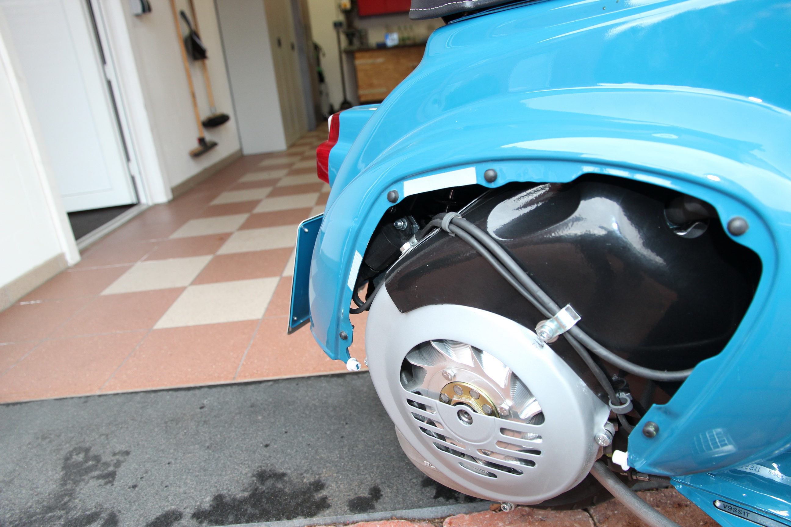

ah drum gestern die Fotos. :-D
Bei meiner SS hab ich die Backen je 1cm verbreitert. Die ET3 hat die Backen original.

vor 7 Stunden schrieb pv211:
Sieht man garnicht, sehr geile Karre.
:cheers:

Wo schraubt Ihr denn die CDI ans Gehäuse hin? Foto wäre prima! ;-)
vor einer Stunde schrieb Fredirain:
Ich habe meine im chassis unter der Sitzbank vor dem Tank. Ich habe mir zwei gewindestangen ins chassis geschweißt und ein Blech für die Elektronik verschraubt. Dort sitzt die cdi und der Regler.
das möcht ich am motor haben, ähnlich wie bei standard pk durch ein blech hinten am motor....
vor 30 Minuten schrieb Motorhead:
Geht mir auch so. Deswegen wäre ein Bild mit den beiden Bohrungen im Block super.
Bearbeitet von Fredirain
Fail
vor 4 Minuten schrieb Fredirain:
Würd ich erst mal bei eingebautem Motor anzeichnen. Ist eh schon eng an der Stelle und beim Quattrini Block noch mehr. Wenn du dann noch hinten den Stoßdämpfer verlängerst, weil beim M200 auch oben zwischen Kerze und Backe wenig Platz ist, kannst du Pech haben und hängst mit der CDI genau an der Verstrebung unten in der Backe. AM besten so anzeichnen, daß das Teil knapp über der Strebe liegt, dann kann nix passieren.
