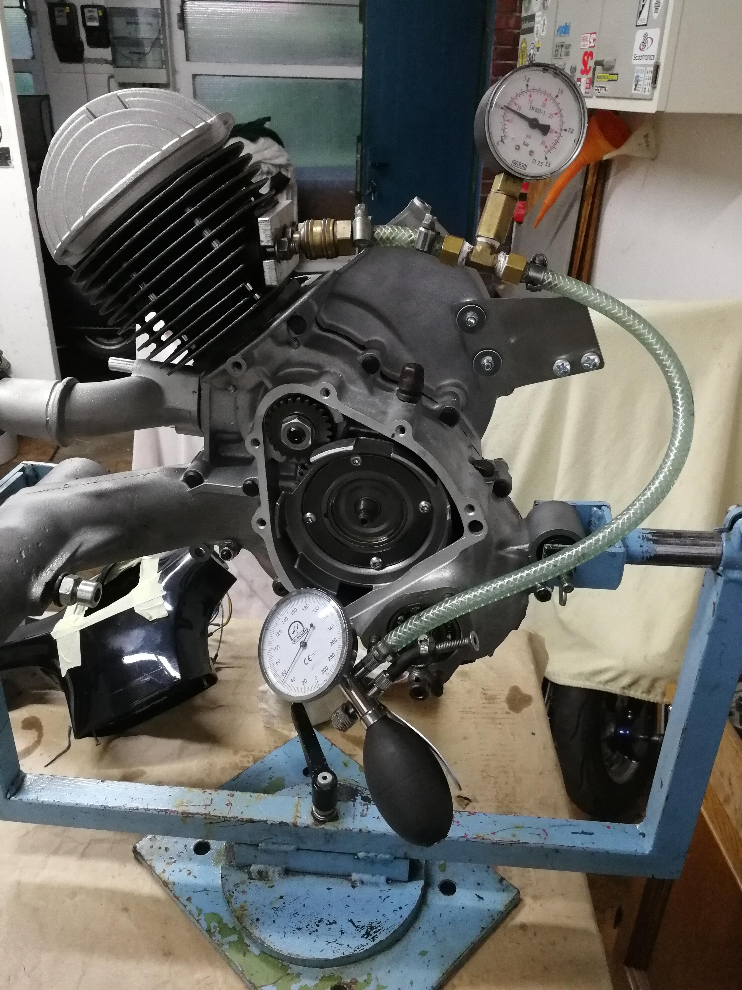

Leider verliert mein Versuchsaufbau 200mmHg in 40 Minuten.
Die Eisenstange ist kein Rohr, also dicht.
Ich werde morgen den Schlauch auf die Einlasshülse mit Dichtmasse und Schelle befestigen sowie die Einlasshülse in den Kunsstoffkonus einkleben.
Wo Sind den an der Pumpe die noralgischen Stellen wo sie undicht ist?
Das schraubbare Luftventil habe ich schon mit der Zange angezogen, da ging wirklich einiges an Luft raus....
20250317_164245.thumb.jpg.4cdab64ed5c5ec0bfbc3bf829e58fb1d.jpg20250317_163357.thumb.jpg.5e2ccd0dcad46a7def3c8556f02d6b28.jpg

Der Tipp mit dem Tropfen Öl war super:baaa:
Jetzt ist die Pumpe dicht, am Pumpenbalg werde ich noch eine ordentliche Schelle anbringen, dort wo der Kugelschreiber hinzeigt.
Das Ablassventil habe ich mit ner Zange "zu" gemacht.
Nach 20 Minuten kein Druckverlust:-D
Die Einlassstopfen und den Schlauch habe ich mit Dichtmasse montiert, hier kommen ebenfalls noch Schellen drauf.

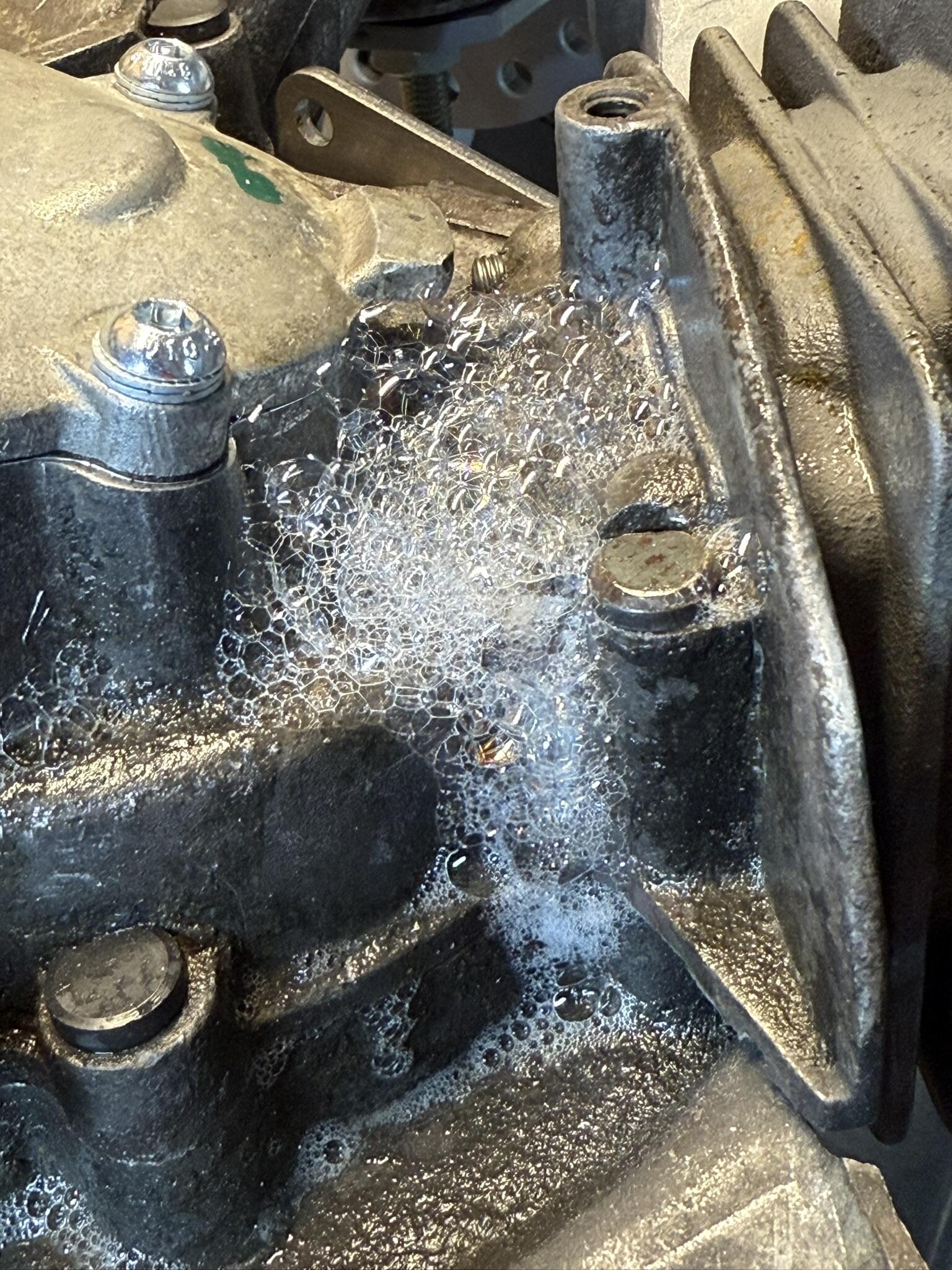

Und wichtig! Gerade eben wieder selbst erlebt...Prüft, ob die Zündkerze festgeschraubt ist :wallbash:
Absolut stetischen Druckverlust gehabt...alles eingesprüht, Gewinde dicht gemacht...immer noch...ich so...noch mal alles zerlegen...dann kam ich auf die Idee...naja...ich kann ja mal die Zündkerze noch einsprühen. Die war nicht mal handfest verschraubt. Danach hat sich der Zeiger keinen Milimeter mehr bewegt. Verliert trotzdem etwas. Aber in 10min 5.0mmhg ist für mich akzeptabel. Hatte das jetzt erst mal abenteuerlich abgedichtet, weil ich noch von @dirchsen einen 62mm Auslassverschluss bekomme :inlove:

Motor lief die letzen Jahre eigentlich gut. Winterrevision wegen einem kaputten Kickstartergummi - und dann das ...

Am 7.4.2025 um 12:41 schrieb RobKBoh:

Gibt mir dann doch zu denken...vielleicht sollte ich mir das Teil von KR mal für den Egig 170 zulegen. Gerade Drehmoment an der Stelle, dann noch der komplett höhergelegte Zylinder mit langem Pleuel.
@egig Hattest Du schon mal so einen Fall, dass am Fuss so was mit den 170-187ern aufgetreten ist?
Edit sagt: @RobKBoh 's Gehäuse war wohl gespindelt? Sieht aber nicht viel aus, wenn gespindelt wurde. Bei einem nicht gespindeltem Gehäuse vielleicht nicht so schlimm? Ich glaub ich schraub mir das KR Teil dran.
Bearbeitet von Dr.Tyrell
vor 11 Minuten schrieb Dr.Tyrell:
Nope - nix gespindelt, nix geplant, ÜS nur harmlos angepasst. Lief bei mir die letzten 5/6 Jahre auch nur mit einem Minderleistungssetup 133er GG + Python auf Drehschieber. Leicht geschwitzt hats da unten schon immer - der Riss ist aber nie auffällig geworden - bis zum Dichtheitstest halt. Ich vermute da eher einen Sturzschaden vom Vorbesitzer des Gehäuses.
Werde jetzt nicht in Panik verfallen, dass alle (unbearbeiteten) SF Gehäuse plötzlich an der Stelle platzen.

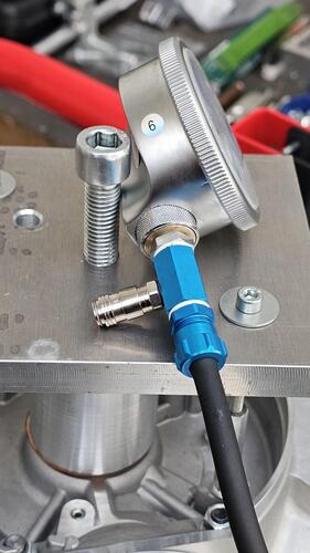

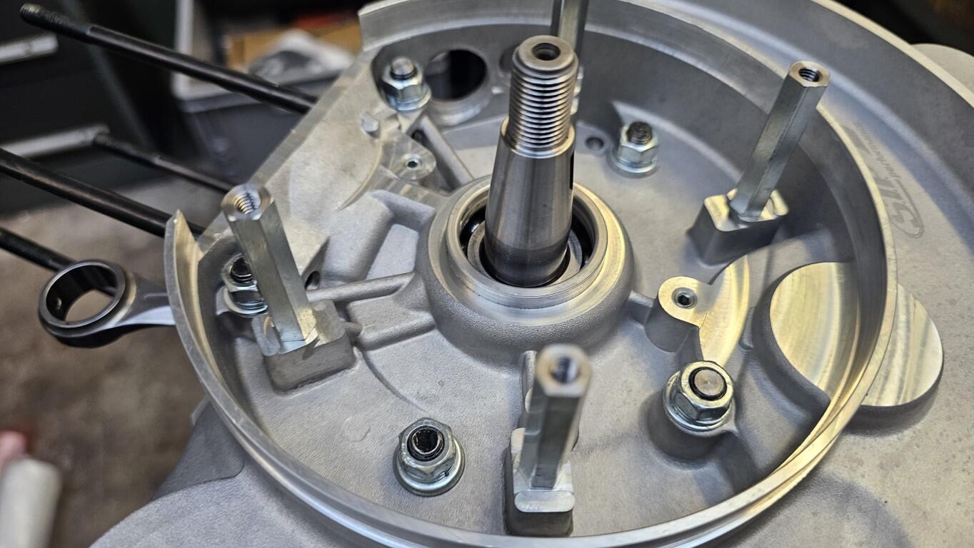

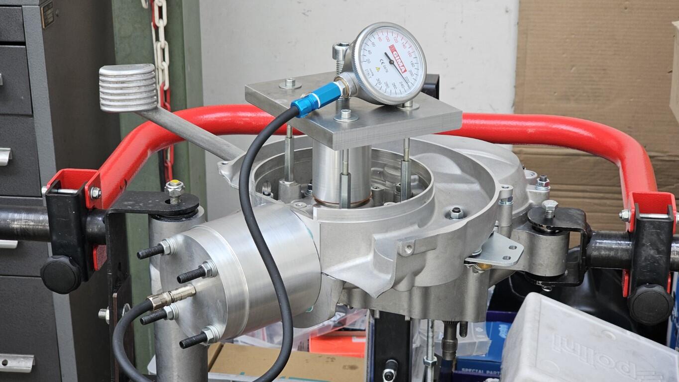

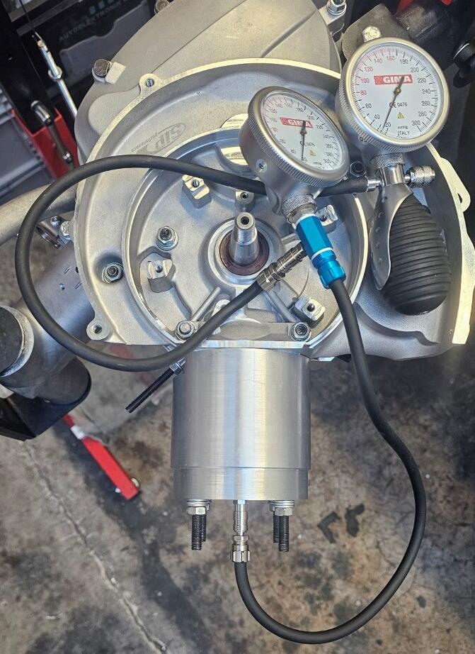

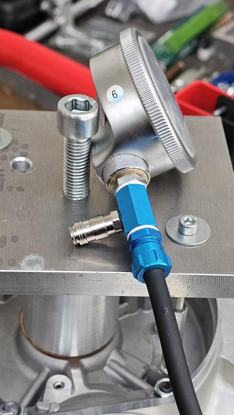

Nach dem mich der SIP Block nerven gekostet hat und ich nicht immer Siris verheizen wollte (Block muss zusammengezogen werden mit der KuWe), habe ich mit ein Tool gebaut.
Abdrücken ohne Siri möglich.
Und immer Wichtig... Fehlerquellen ausschließen. Ich habe jetzt nur noch die Messuhr am System und Pumpe vorher mit einem anderen Blutdruckmesser auf.

Naja... ohne Zylinder, Dichtringe usw... ergibt das in meinen Augen nicht ganz Sinn. Testen ob der Block "an sich" (also Hälften) Dicht sind, ok... aber Rest ist da obsolet.
Idee ist natürlich super umgesetzt
vor 10 Minuten schrieb zimbo:
Der gleichen Meinung bin ich auch. Umsetzung sieht top aus, aber das Prinzip beißt sich in meinen Augen mit deiner Aussage, dass du Fehlerquellen ausschließen möchtest. Grade die Wellendichtringe und Zylinderdichtungen sind für mich die wichtigsten Fehlerquellen, die du bei dieser Methode in meinen Augen missachtest.
wenn du zum Schluss nochmal alles Abdrückst ist es sauber, aber einfach doppelte Arbeit.
Die Idee mit der separaten Pumpe werde ich aber mal übernehmen :thumbsup:
Na ja... ich baue Schrittweise auf und teste die Bauabschnitte.
Was hilfts mir, wenn ich bis zum Schluss fertig baue und dann noch mal spalten muss.
Kostet Zeit und Material.
Darum Einzeltests.
Der SiRi ist halt beim Zammziehen im Weg. Darum ohne testen. Wenn Block dicht kommt der SiRi rein und noch mal abdrücken.
