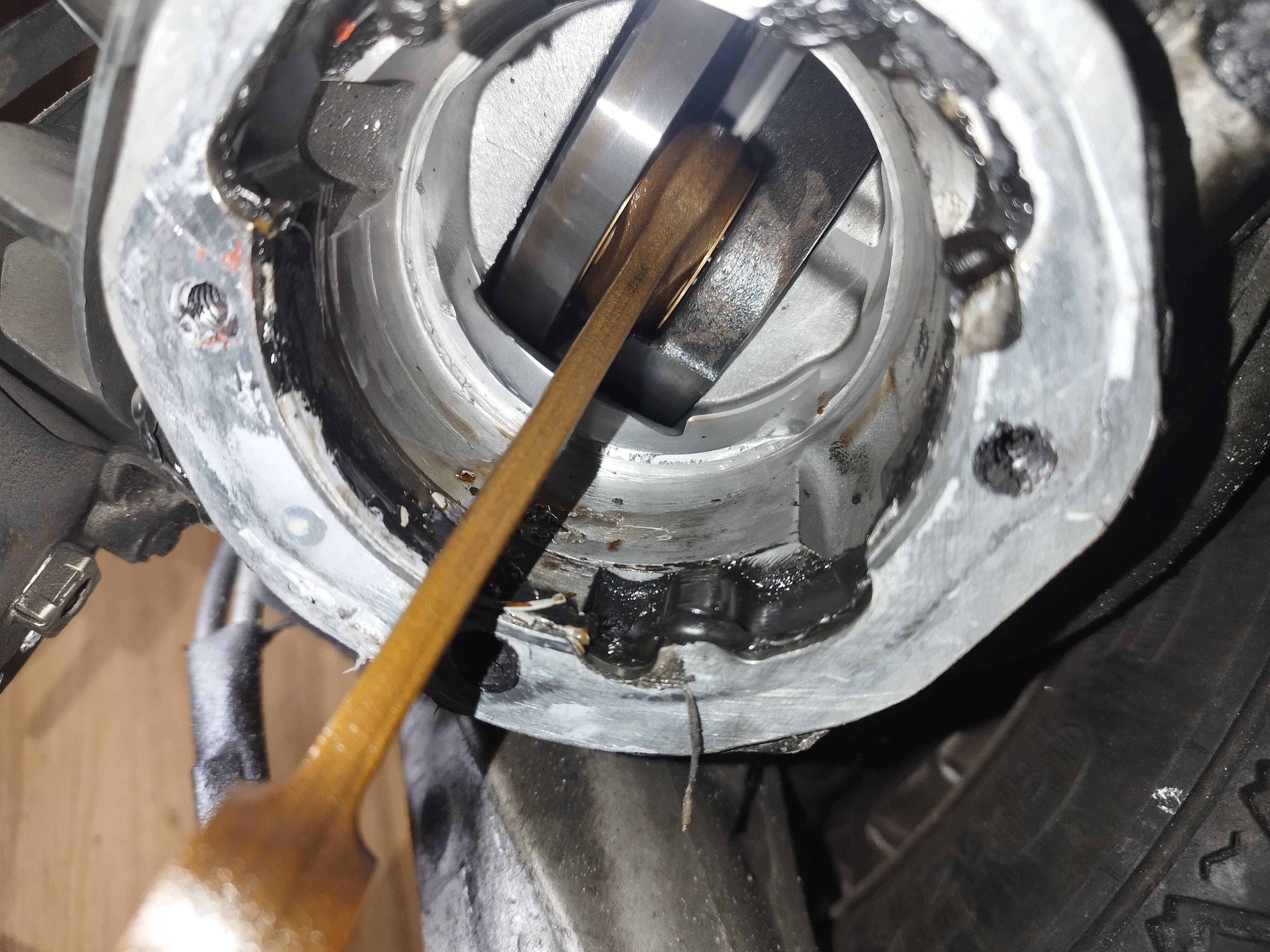

    Also mittlerweile musste ich auch mal ein Getriebe abdrücken ☹ Frisch aufgebauter 170er auf NOS Block. Leider habe ich die wohl etwas zu tiefe Riefe übersehen und dann auch noch zu wenig Dic
  • Wenn man an der Stelle jetzt nicht unbedingt mit Seifenlauge rumhantieren will, kann man auch wunderbar den Motor so ausrichten, dass die Kurbelwelle senkrecht steht, und dann das Lager mit Öl füllen.

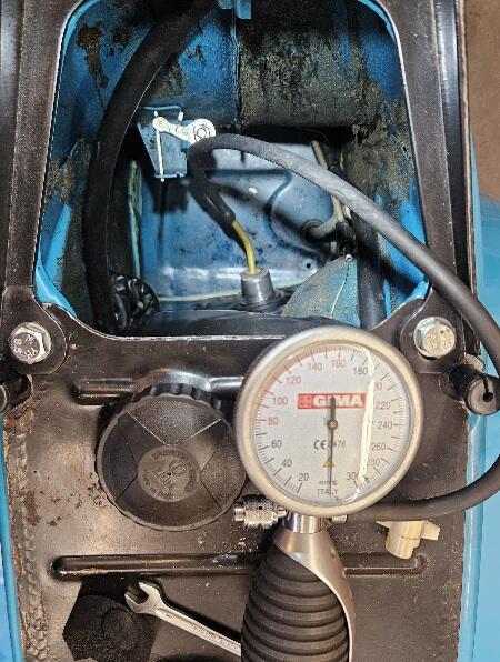

Funktioniert bei SF auch mit montiertem Auspuff: Endrohr mit dem Daumen zuhalten, in den ASS nen gebohrten Gummipfropfen und ein Stück PX-Benzinhahnentlüftung.
Ich war sehr erstaunt, dass da am Auspuff tatsächlich alles dicht ist! 😎

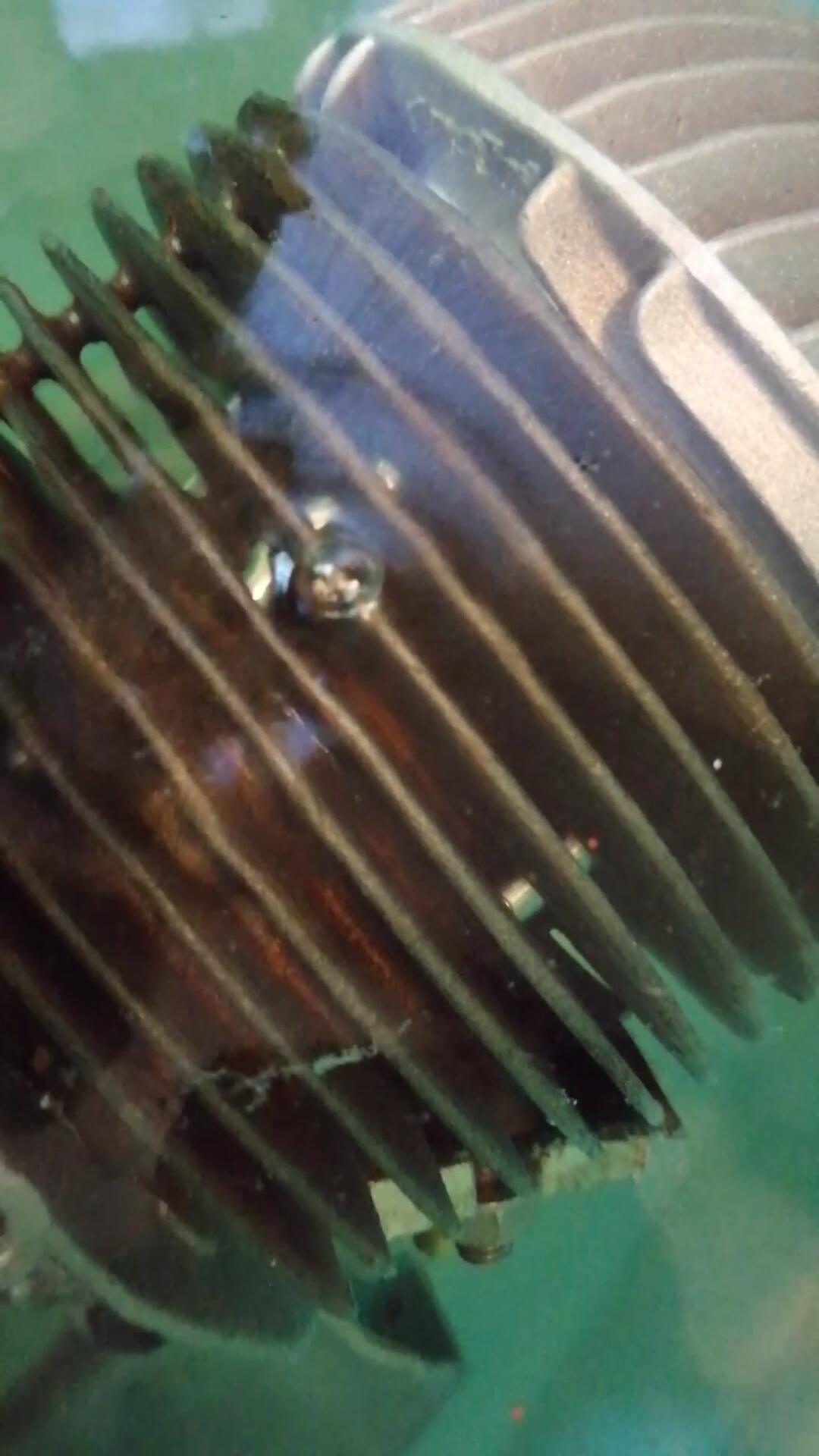

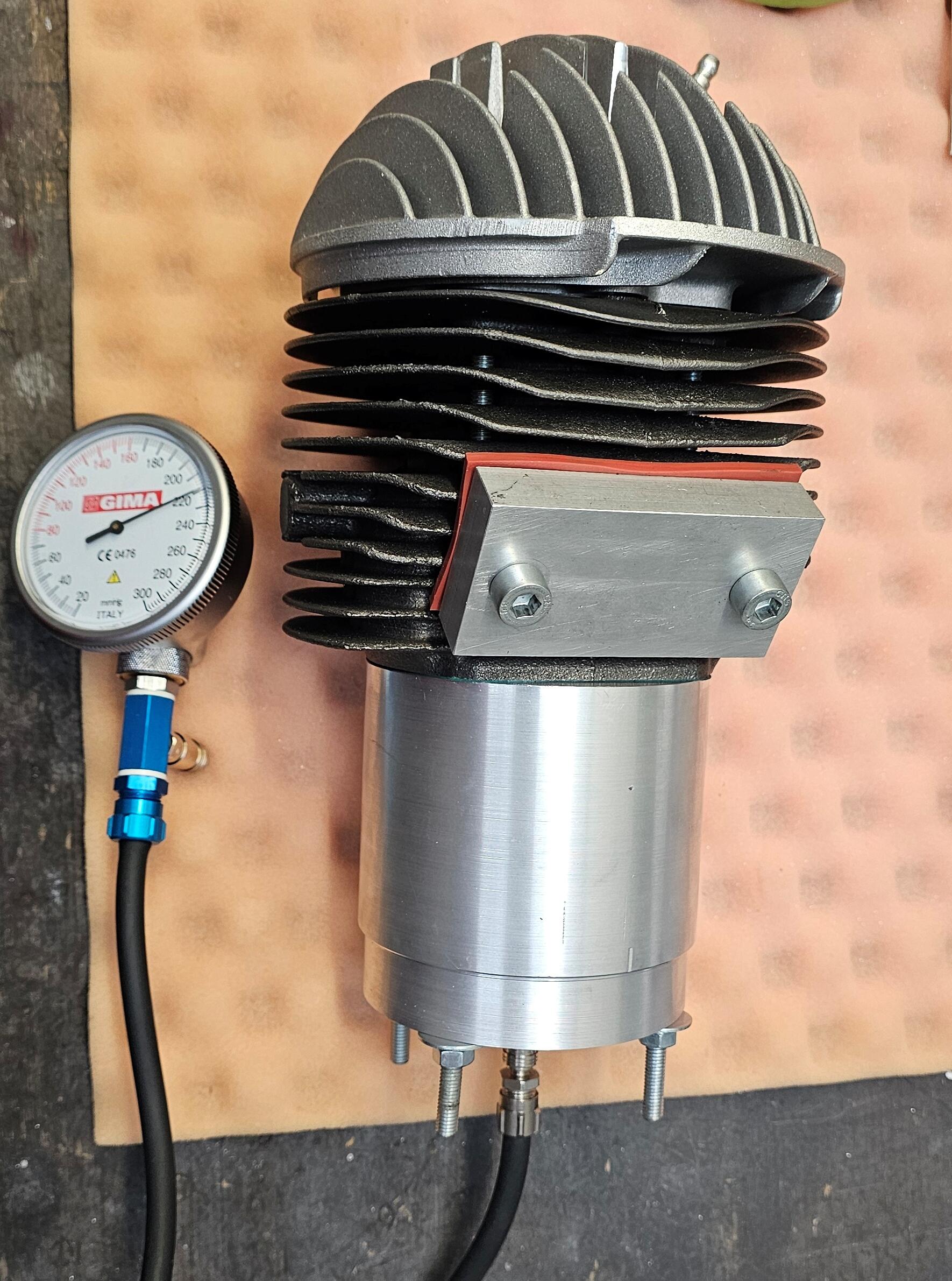

Am 11.5.2025 um 11:30 schrieb Blue Baron:
Der Zylinder, da scheint ein Lunker am Überströmkanal zu sein.
Hier ein Bild, ein Video kann ich leider nicht hochladen.
darum habe ich das jetzt mal vor Einbau geprüft

hab mir so eine Tepco Über/Unterdruckpumpe zugelegt. Ein Blech samt Fahrradschlauch darunter für den Auslass angefertigt. Einen Gärstopfen, in dem ich den Schlauch der Pumpe, abgedichtet mit Heißkleber, stecken habe in den Ansaugkrümmer und das ganze nochmals mit einem Stück Schlauch über den Ansaugstutzen und Pumpenschlauch mit Kabelbinder abgedichtet. Ich kann pumpen bis mir die Hand abfällt, ohne das sich ein Unterdruck aufbauen würde. ZK ist natürlich ordentlich verschraubt.
Bin etwas ratlos, wo mein Fehler liegt
Danke
Matthias
  • Hast Du bei der Pumpe die gerändelte Schraube reingeschraubt? So das die Pumpe an und für sich dicht ist?
  • Das ist ja ein geschlossenes System dann. Schau Dir mal alle Dinge an, die verschraubt sind und vom Einlass zum Auslass gehen. Membran drinnen?
  • Blech für den Auslass? Da solltest Du eigentlich eine Dichtplatte haben aus mindestens 5mm dickem Material.
  • Gärstopfen und dort den Anschluss für den Schlauch rein halte ich für nicht zielführend. Besser ist es das am Auslass zu machen mit einem Gewinde und Loctite und dort den Anschluss zu verschrauben. Klar nur, wenn Du auch den Ansaugstutzen mittesten willst. Sonst geht das auch wunderbar am Ansauger mit so ner Dichtplatte für Direktansauger.
  • Wellendichtring richtigrum drinnen? Beide?
    Sonst fällt mir jetzt auch nix mehr ein, wenn die Strecke sonst stimmt.
