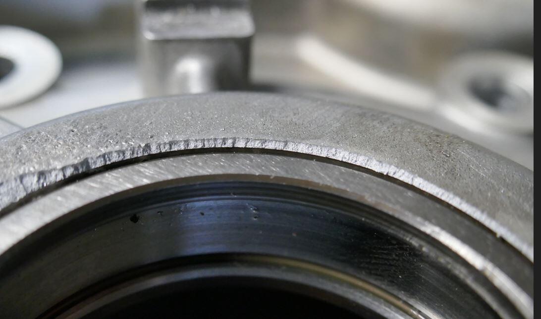

  1. Hallo in die Runde. Ich hätte da eine Frage in die Runde, wie bei euren Gehäusen Pinasco 250 / 251 Version von 2021, also noch ohne drittes Lager ander Antriebswelle, die Situation, sprich Wandsträken beim Übergang vom Lima-Lagersitz zum Dichtring ist? Ich mußte den Motor spalten und der Dichtring ging von außen fast gar nicht rein, nur mit div, Beschädigungen am Gummi. Dann hab ich es von innen probiert. auch hier, wohl der Durchmesser etwas zu klein, Dichtring eingelegt, soweit als möglich mit Einziehwerkzeug eingezogen und die letzten Millimeter, mit Holzklotz und leichen Hammerschlägen eben geklopft. und dann. Siehe Bild. Hier eine Lösung zu finden, um das Gehäuse noch zu retten wird lustig. Dennoch vermute ich hier, dass die Gußform hier ein bisschen verschlissen war und somit eine Wandstärke von nur 0,95mm übrig geblieben ist. Mal abgesehen vom Dichtring. Auch das Lager wird beim Einpressen irgendwann mal dort unten anliegen, was dann auch schon zum Bruch fürhen kann. Danke für eure Rückmeldungen. SGS
