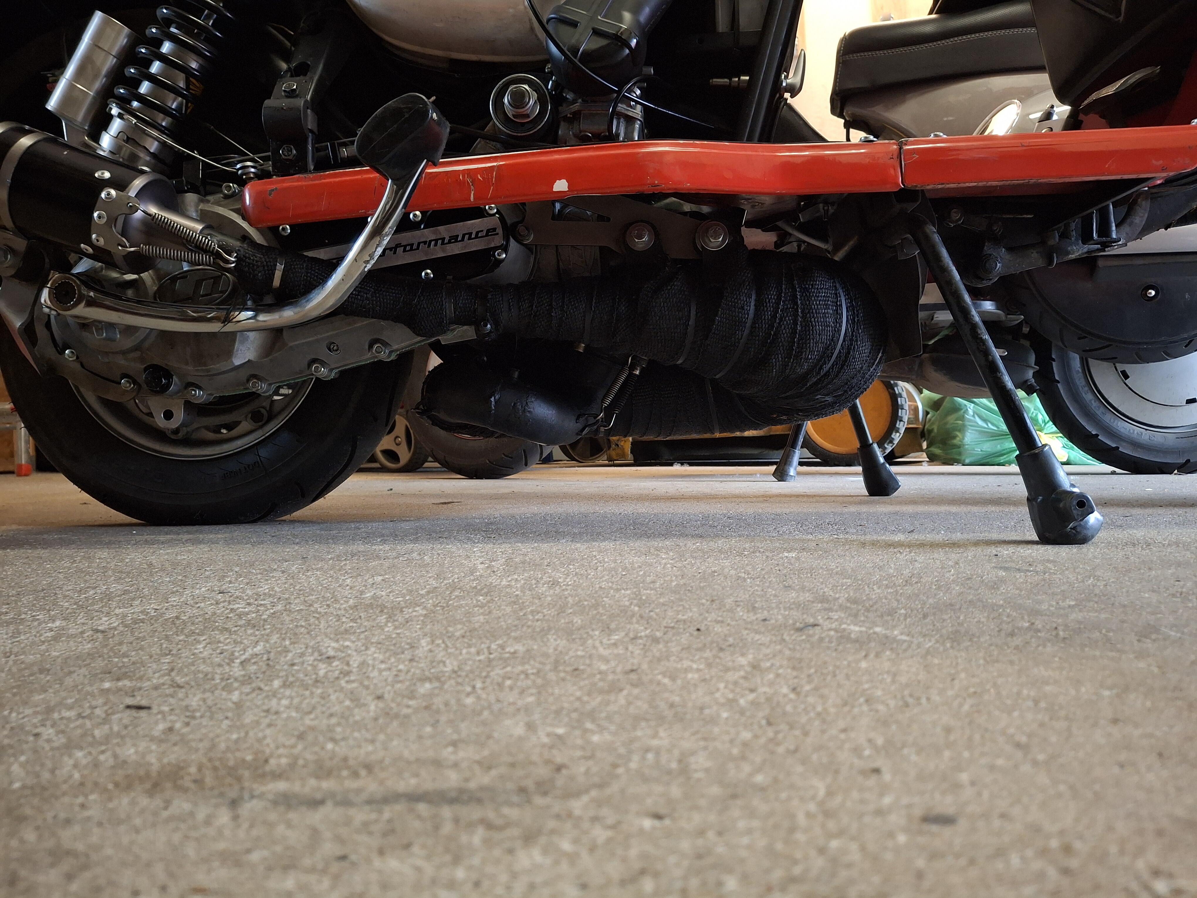

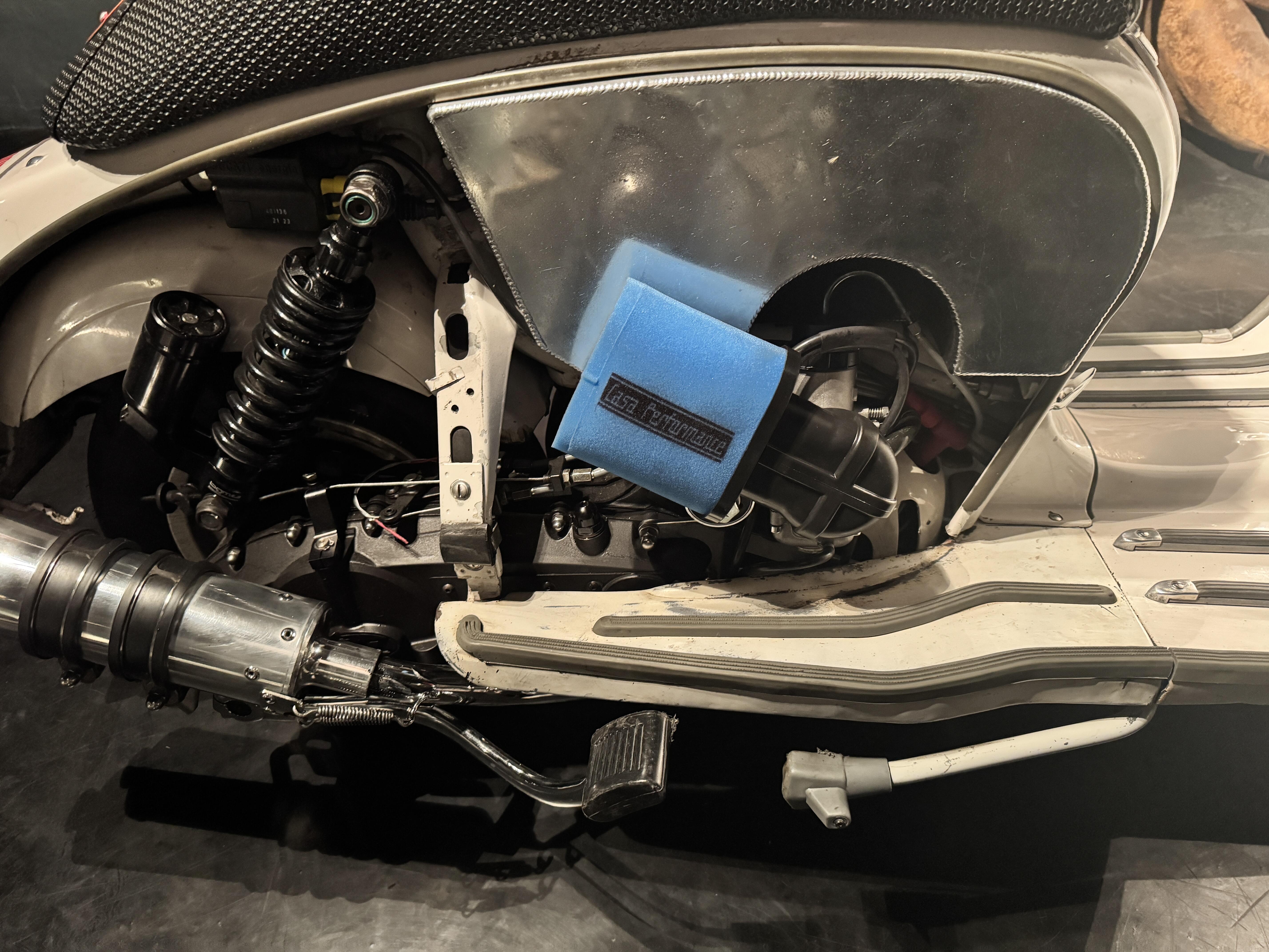

Einen gesegneten guten Tag die Herren der rasanten Fortbewegung, ich habe meinen SST Motor fertig und die ersten Kilometer haben schon mal richtig Spass gemacht. Wie handhabe ich die Vergaser Beatmung am besten? Dellorto VHSB 34 mit super Tourer Auspuff, ich würde ungern ein Loch direkt in die Seite  für den Vergaser schneiden, scheinen ja auch einige so ohne Ausschnitt und Filter zu fahren. Da verliere ich aber doch Leistung und ganz ohne Filter kann auf Dauer doch auch nicht gut für den Motor sein oder? Ein Kumpel meint auf jedenfall Loch, würd sonst nix... Macht sonst so einHiflo-Filter Sinn, könnte dann Vorne für mehr Luft auch noch ein paar kleine Löcher machen ( rot eingezeichnet)
Uuund ist es normal das bei den paar Kilometern der Auspuff gefühlt 5 mal aufgetzt hat? Landet das nicht irgendwann im Hinterrad? Besten Dank schon mal für eure Hilfe!
Ich fahre den SST mit 35er Mikuni und Torque Auspuff ohne Loch in der Haube  mit Casa Ansauggummi und Casa Luftfilter. Läuft ohne Probleme. Kein spürbarer Leistungsverlust.  Habe es aber nicht auf der Rolle getestet.  Ob das mit 34er Dellorto und Supertourer anders ist, weil er oben rum mehr ansaugt , weiss ich nicht.
Ja, der Auspuffkrümmer hängt mittig relativ tief. Musst halt einen harten Dämpfer hinten fahren und bei Bodenwellen aufpassen (oder abnehmen....)

Mhhhh, ich hab den Filter auch probiert kann ihn aber wegen dem Tank nicht anders stellen und dann geht der Motor schon deutlich in die Knie im Vergleich zu komplett ohne.
Stimmt leider, bin dieses Wochenende nochmal 200km mit und ohne Filter gefahren. Der Filter drosselt schon spürbar....

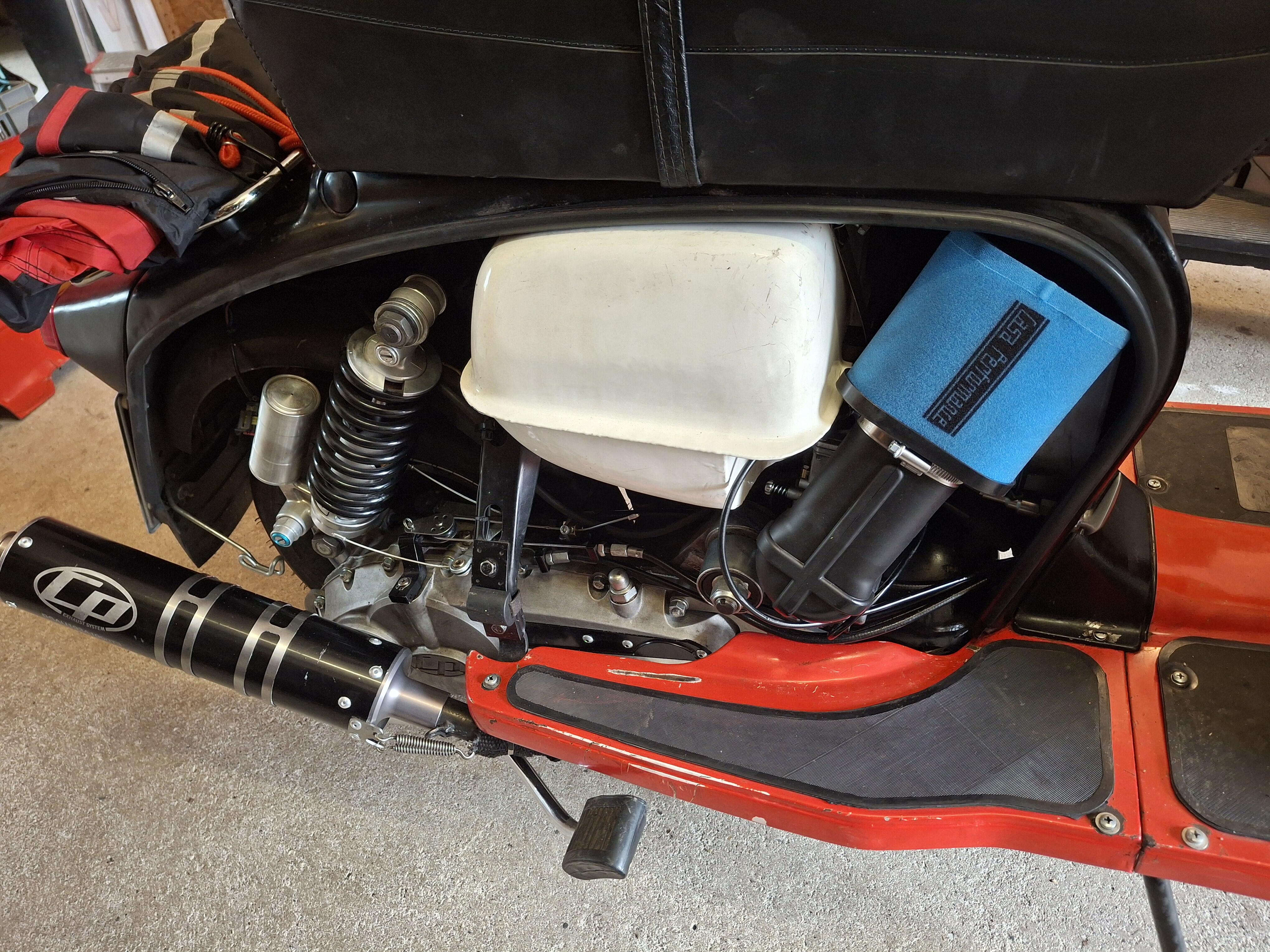

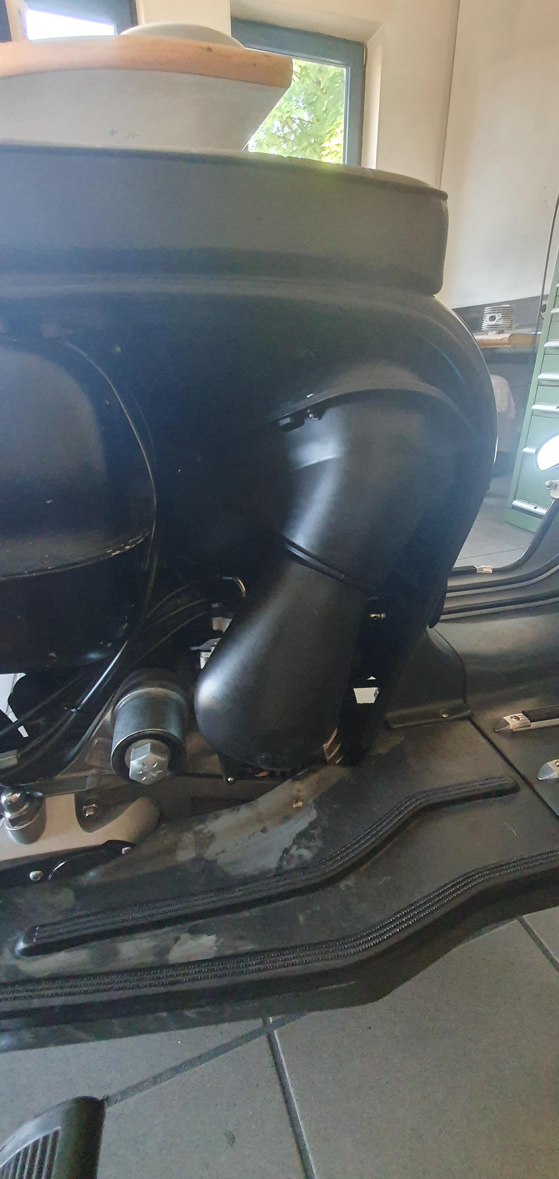

Heute endlich die Polini Thor Airbox mit 2x29mm Kart-Inlets versehen und mit Pro-Porting-Knie unter den Hauben getestet....PHBH30 läuft nun deutlich ruhiger mit SST270....Bedüsung: AS268, X2 Nadel auf 2.clip, ND60, HD130-132, Schraube 1.5 Umdrehungen raus, Schieber 40.
Lässt such wunderbar auch bei über 30° untertourig fahren und zieht von ganz unten komplett durch....
Jetzt noch die Box sauber befestigen und etwas Faltenbalg dazu für die Beweglichkeit, eine halbierte Toolbox mit Standardtank geht sich dann auch noch aus....

Wie verhält sich das mit der Lautstärke und dem eventuellen Leistungsverlust durch die Airbox?
Brauch nämlich noch was adäquates für meine Simone.
vor 25 Minuten schrieb supermoto:
Hört sich doch gut an. :thumbsup:
Deutlich leiser und Leistungsverlust kaum spürbar...ich hab eher das Gefühl, dass untenrum etwas dazugekommen ist....obenrum gefühlt gleicv wie vorher mit dem CST-Filter....

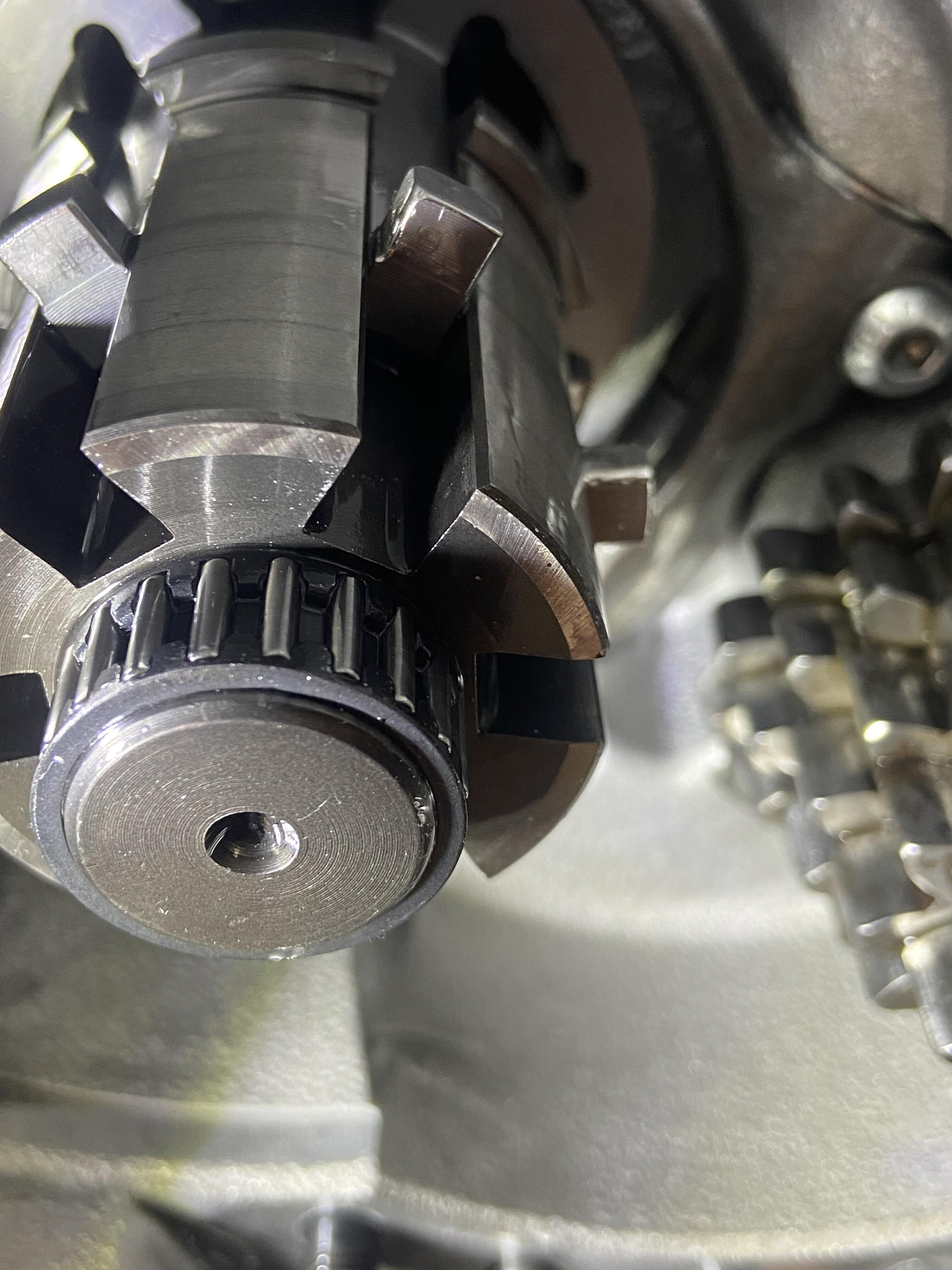

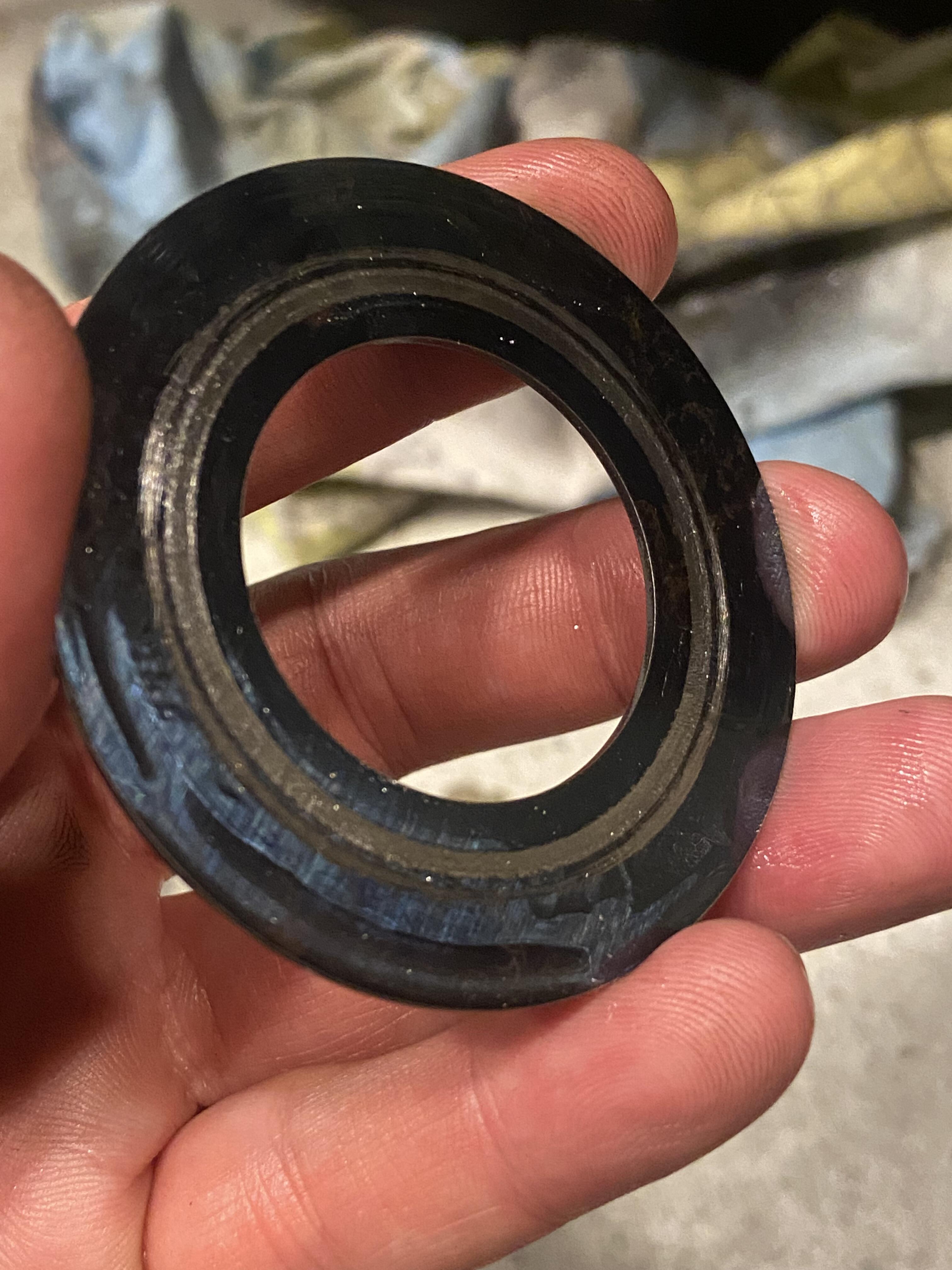

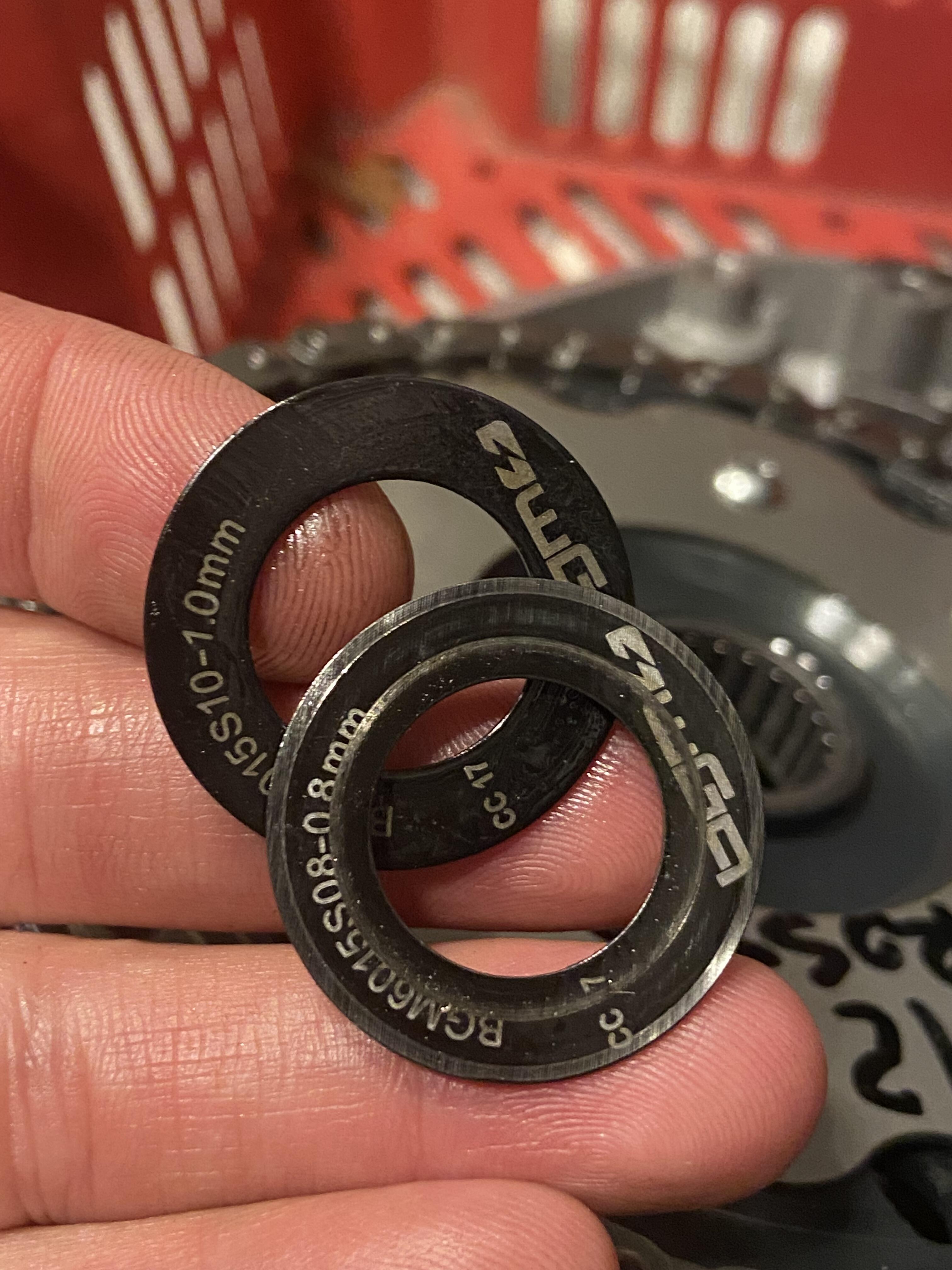

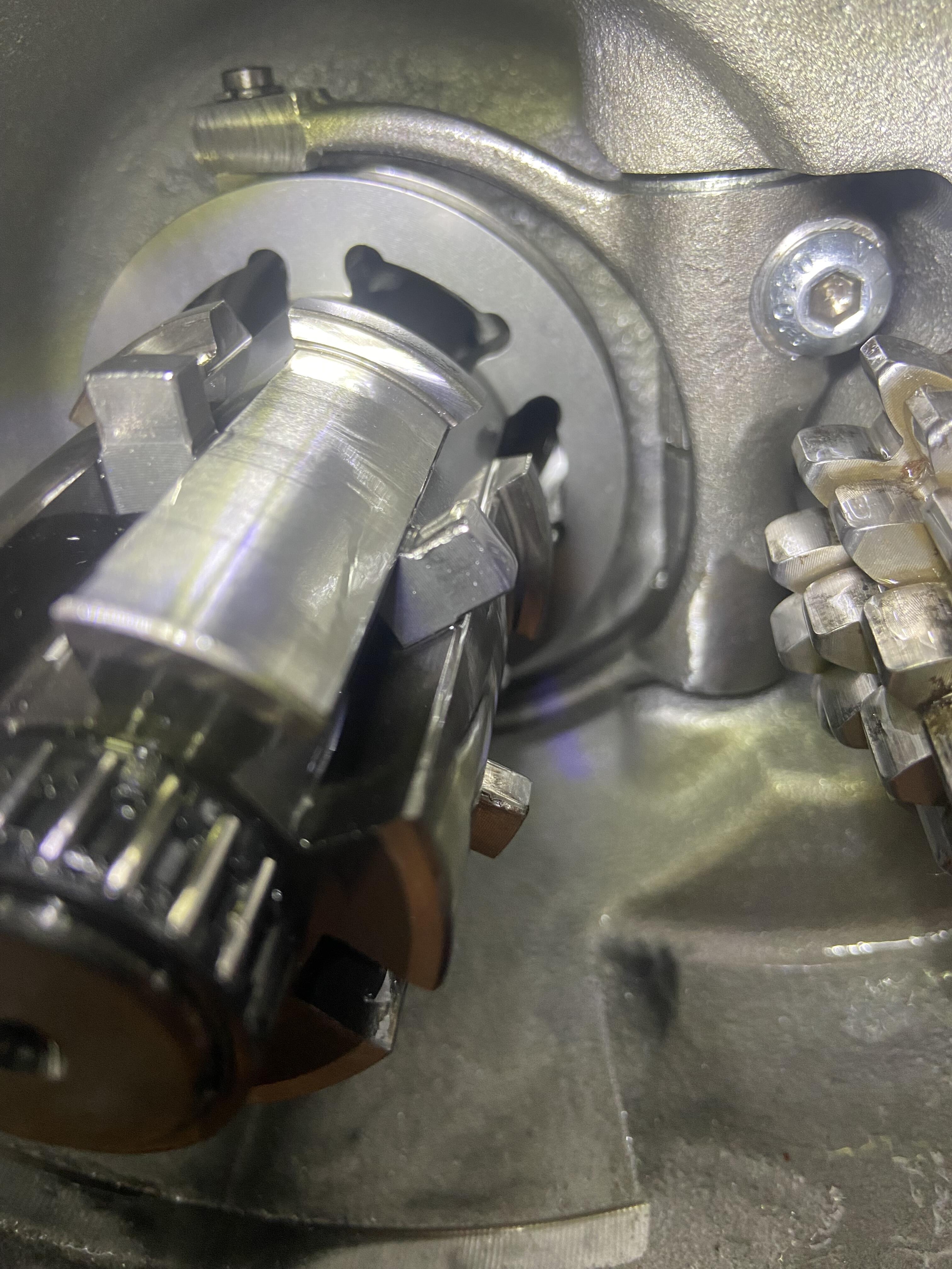

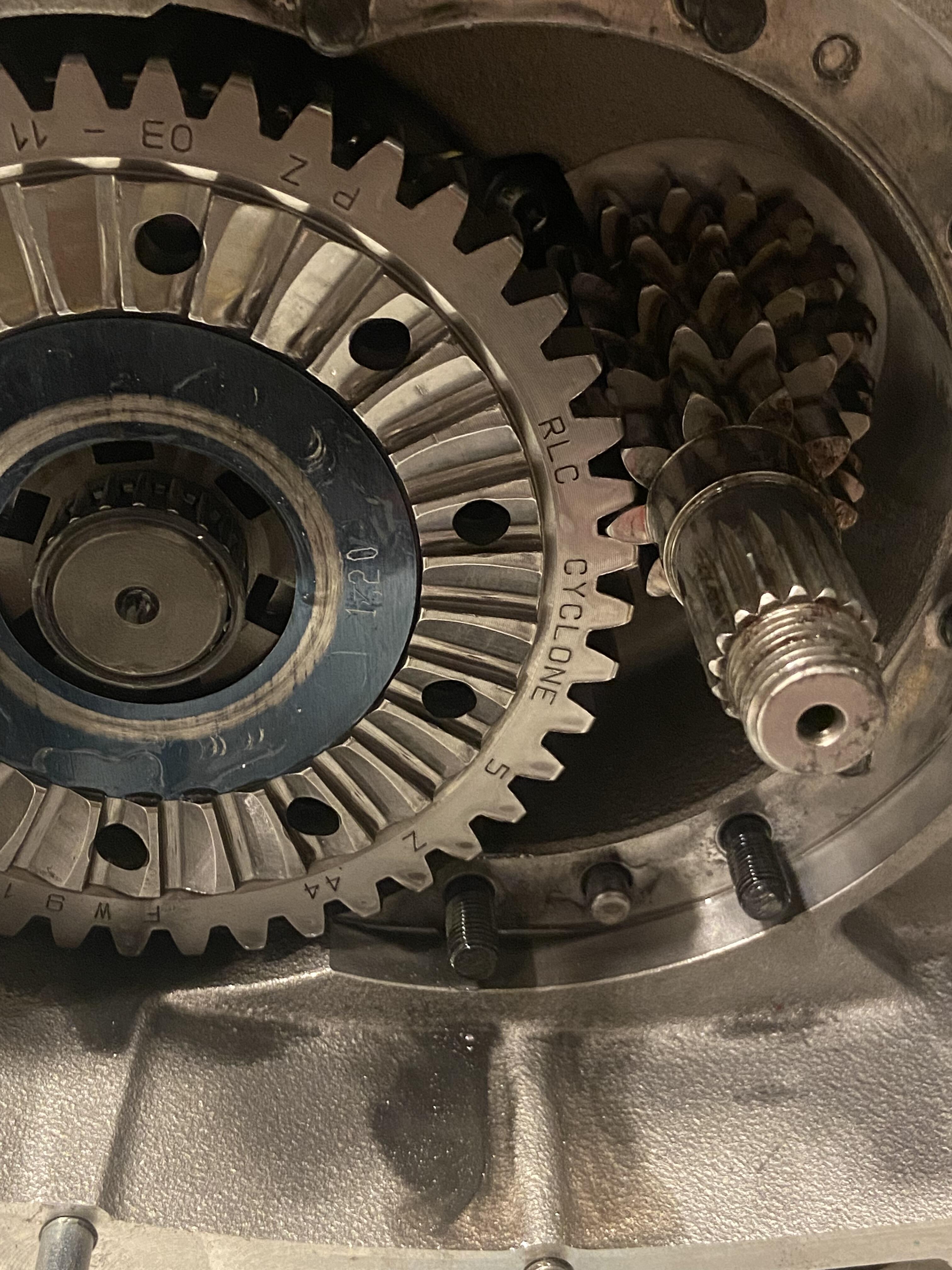

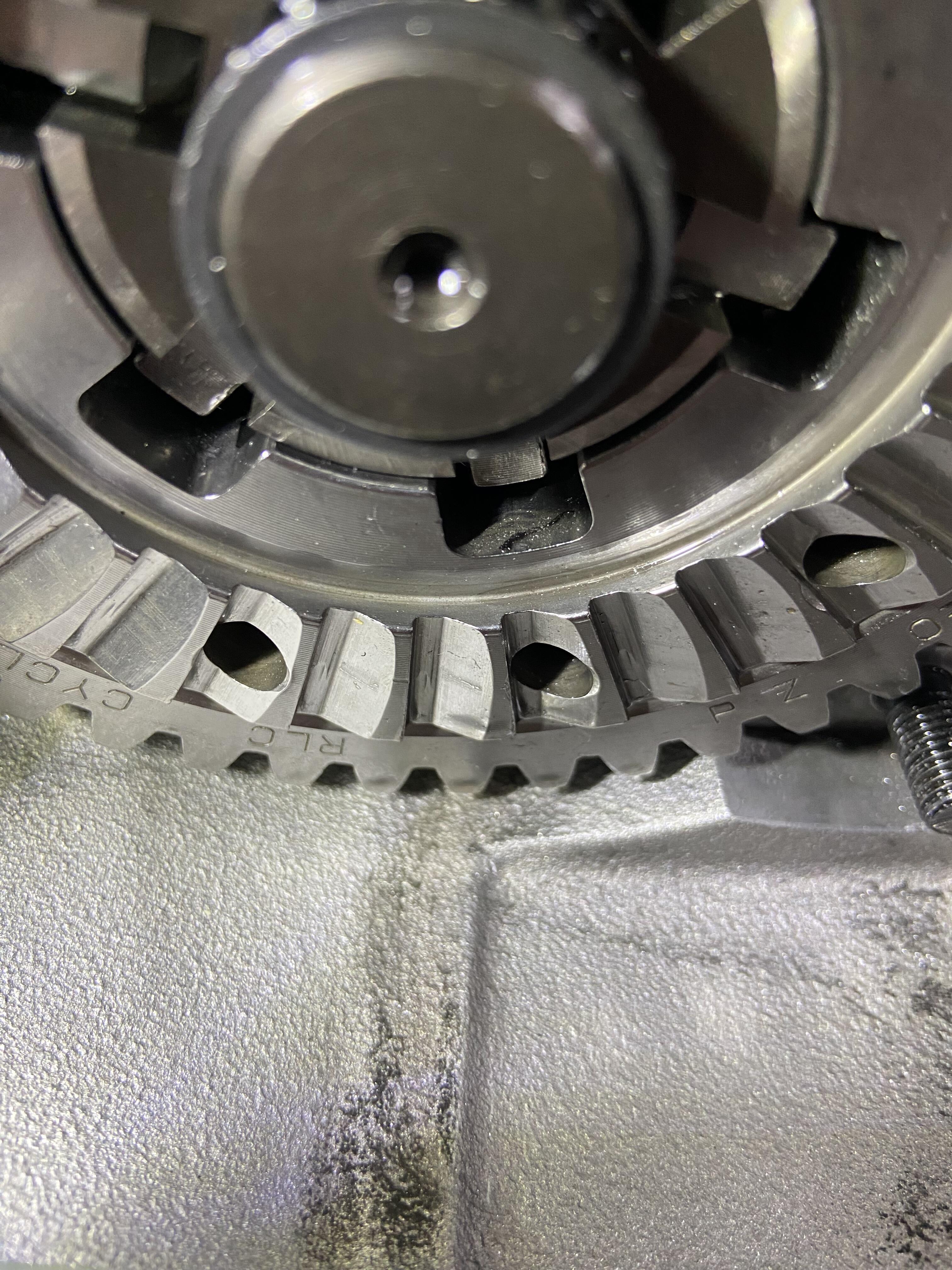

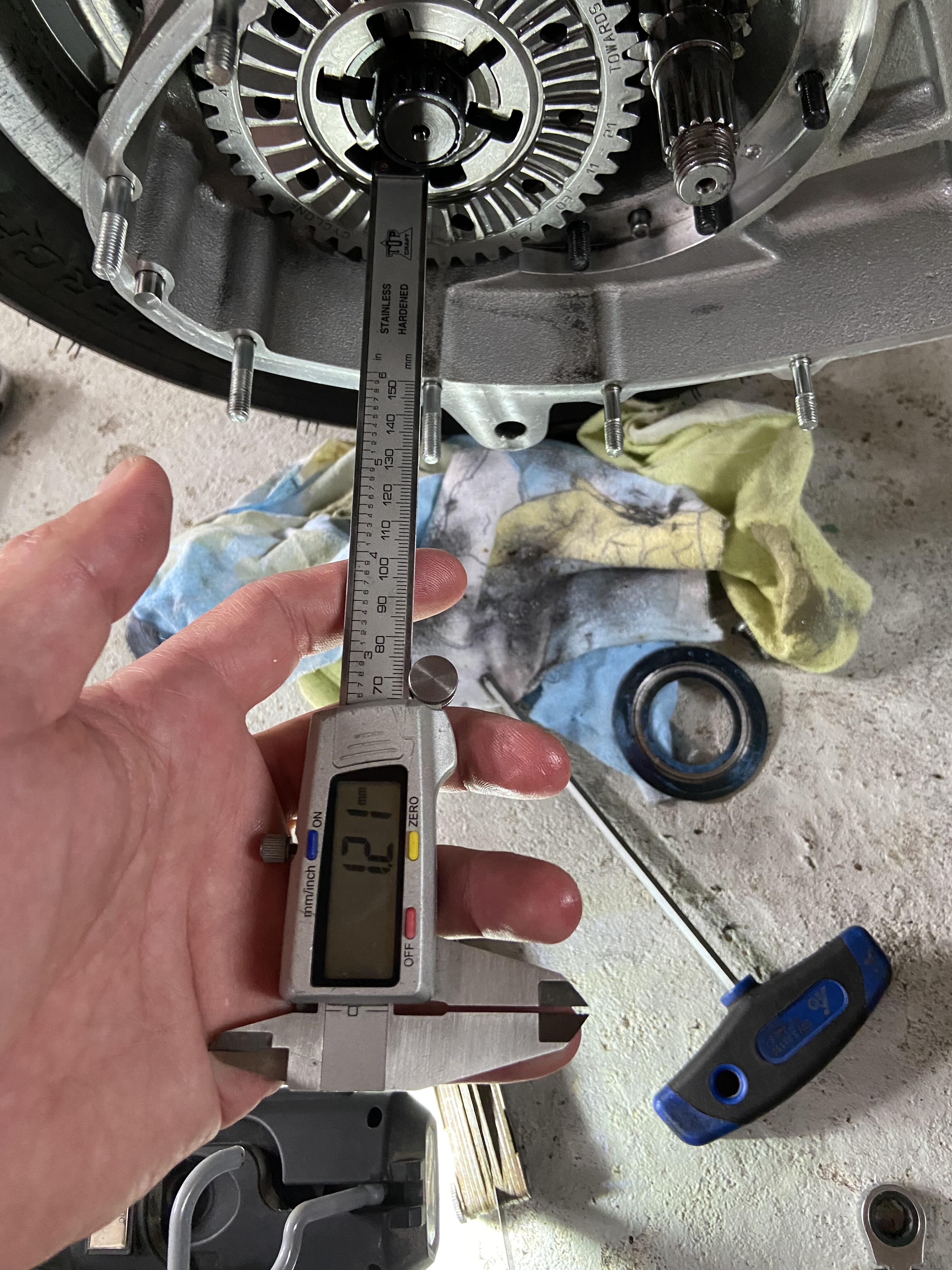

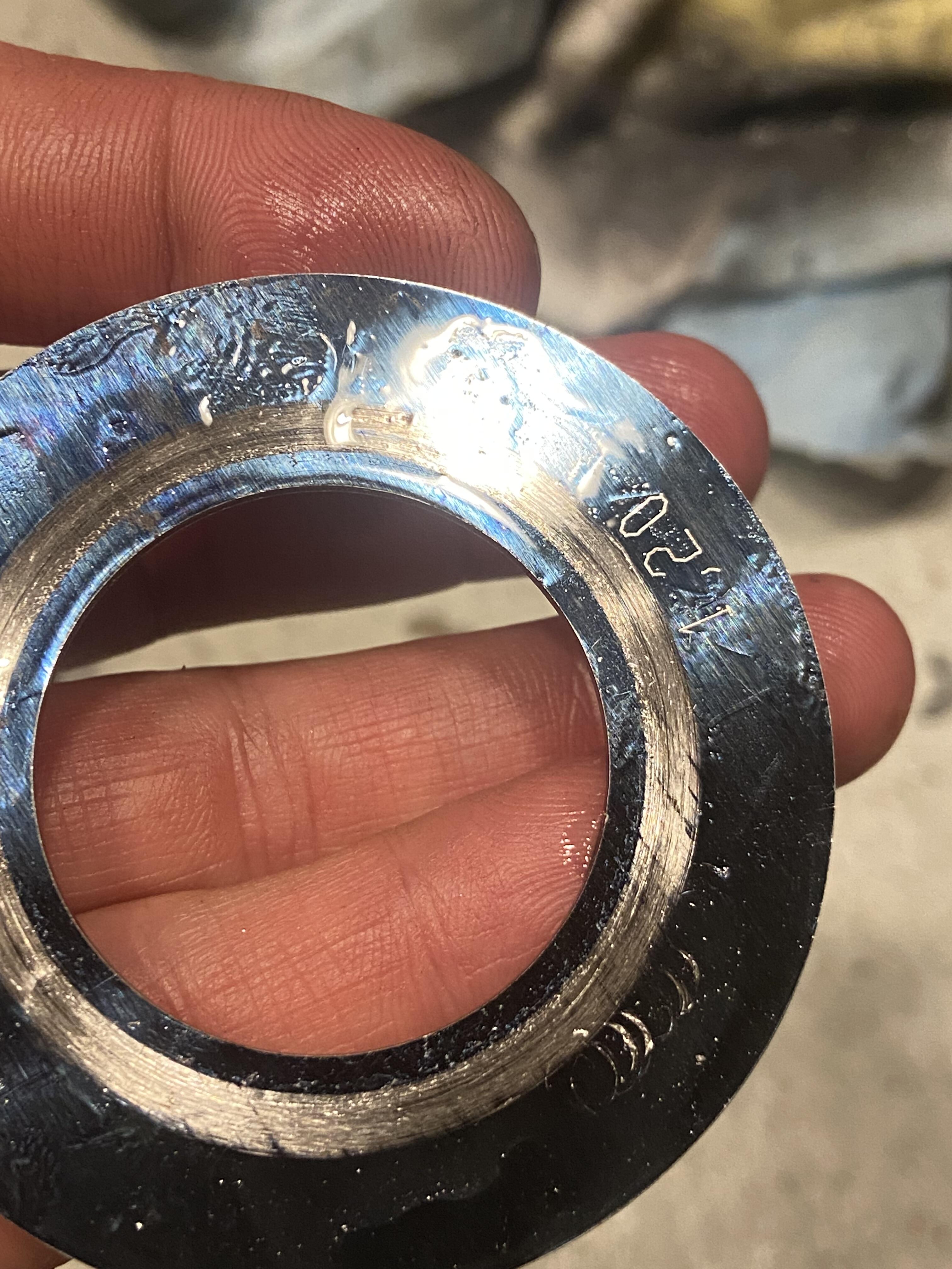

Moin nochmal, leider macht jetzt mein Getriebe Alarm.
2. 3. und 4. Gang fliegen raus. 1.und 5. bleiben durch den kompletten Resobereich drin. Es war eine 1,2er Distanzscheibe verbaut (hat von beiden Seiten Reibspuren und eine fühlerlehre ging nicht mehr zwischen Scheibe und mountingplate. Hat jemand eine Idee? Hier die Bilder
Bearbeitet von alexpx200
Hast du mal geprüft, ob deine Hauptwelle übersteht? Die muss minimal kürzer sein als das Paket der Gangräder.  Ansonsten kannst du das Spiel nicht einstellen. Die Reibspuren sehen danach aus...
Unter dem Tannenbaum ist keine Scheibe, oder?
Greift die Schaltklaue in allen Raststellungen perfekt in die Gangzahnräder?
Schaltgabel rastet auch in der Stellung 5. Gang sauber ein?
Moin joerch, ja greift alles sauber ineinander, Scheibe war keine unterm Tannenbaum. Hab jetzt ne 0,8 er Scheibe drin mit ca 0,3 spiel
Die Positionen der Gangräder zur Schaltklaue passen jeweils?
Schieb mal die Schaltklaue ganz nach oben und schau ob diese an den Armen übersteht....
