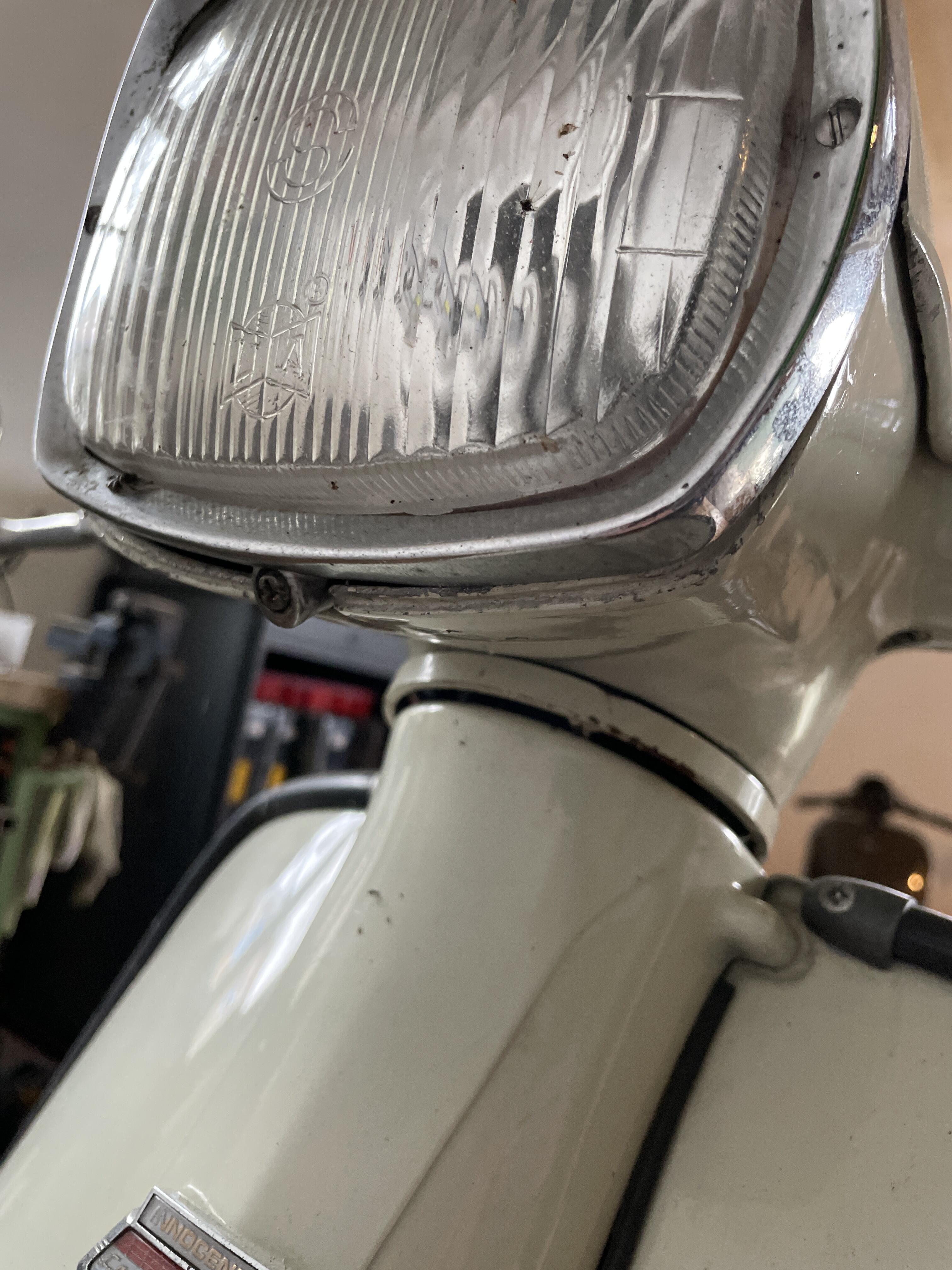

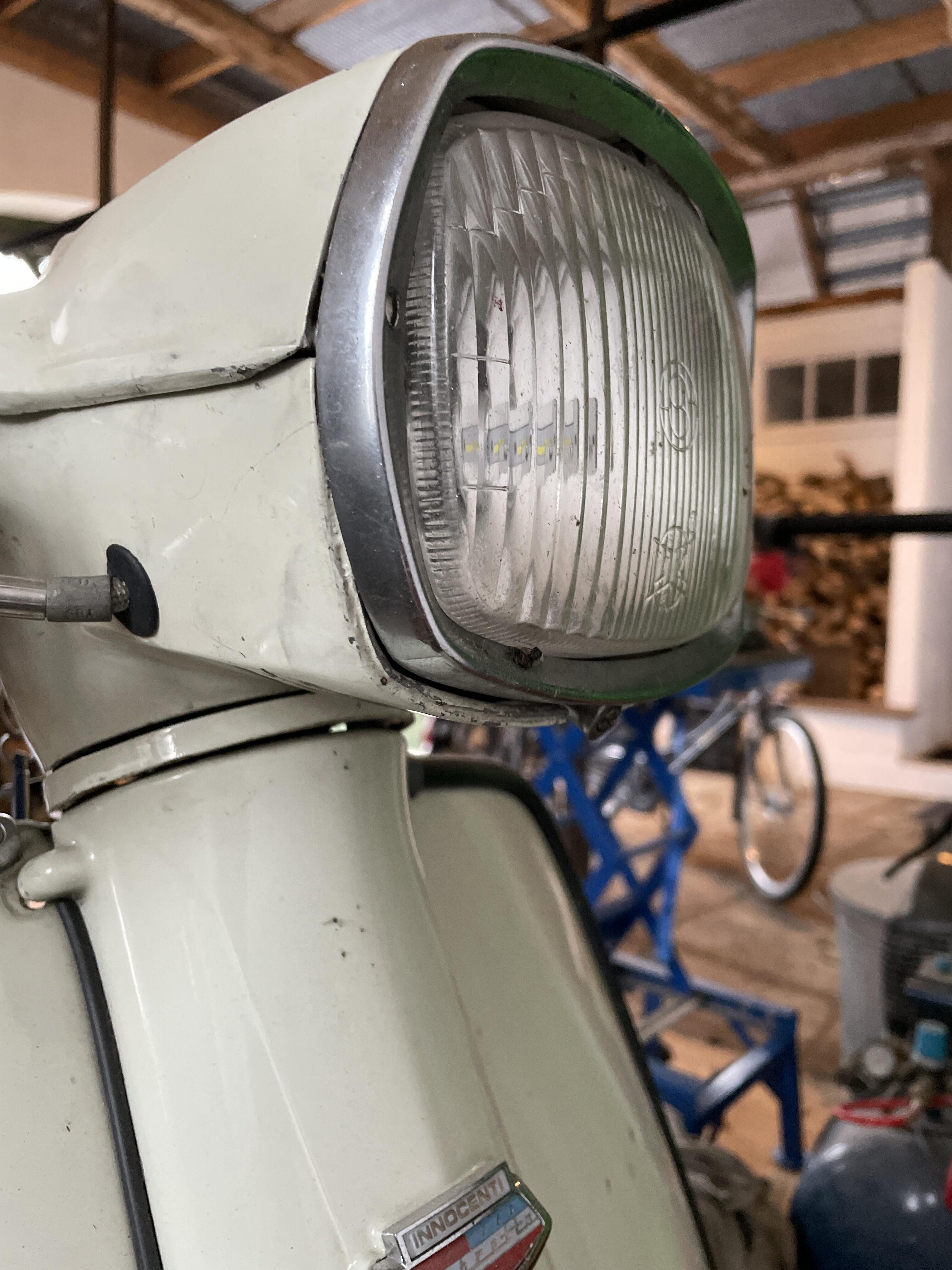

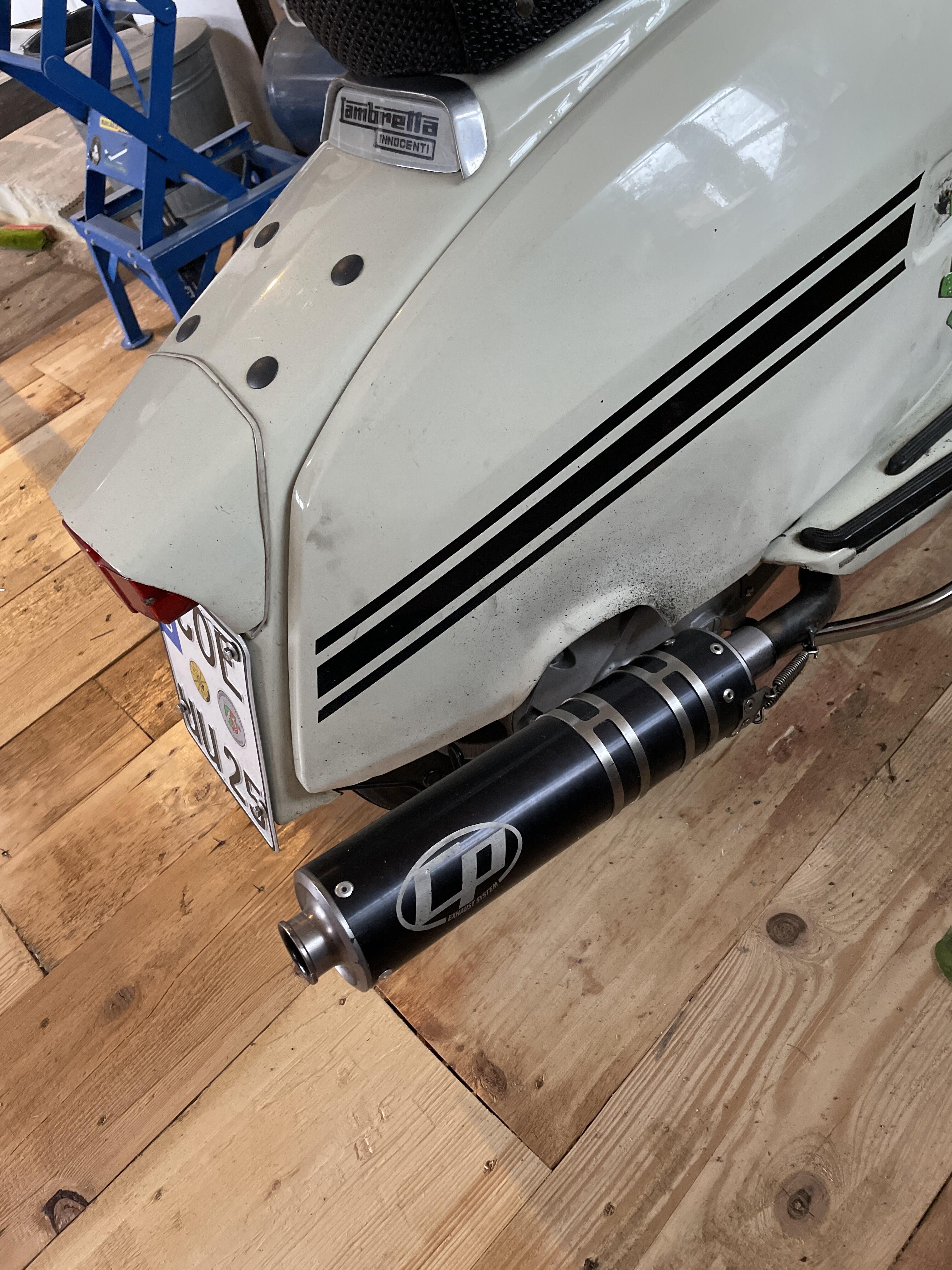

  1. Moin zusammen, suche aufgrund unerträglicher Lautstärke meines SSR265 eine Alternative zum CP Dämpfer. Am liebsten wäre mir ein großer Fox am liebsten. Zusätzlich benötige ich einen passenden Scheinwerfer für den GP/DL Lenker, glaube indische Produktion (s.Bilder) Vielen Dank
