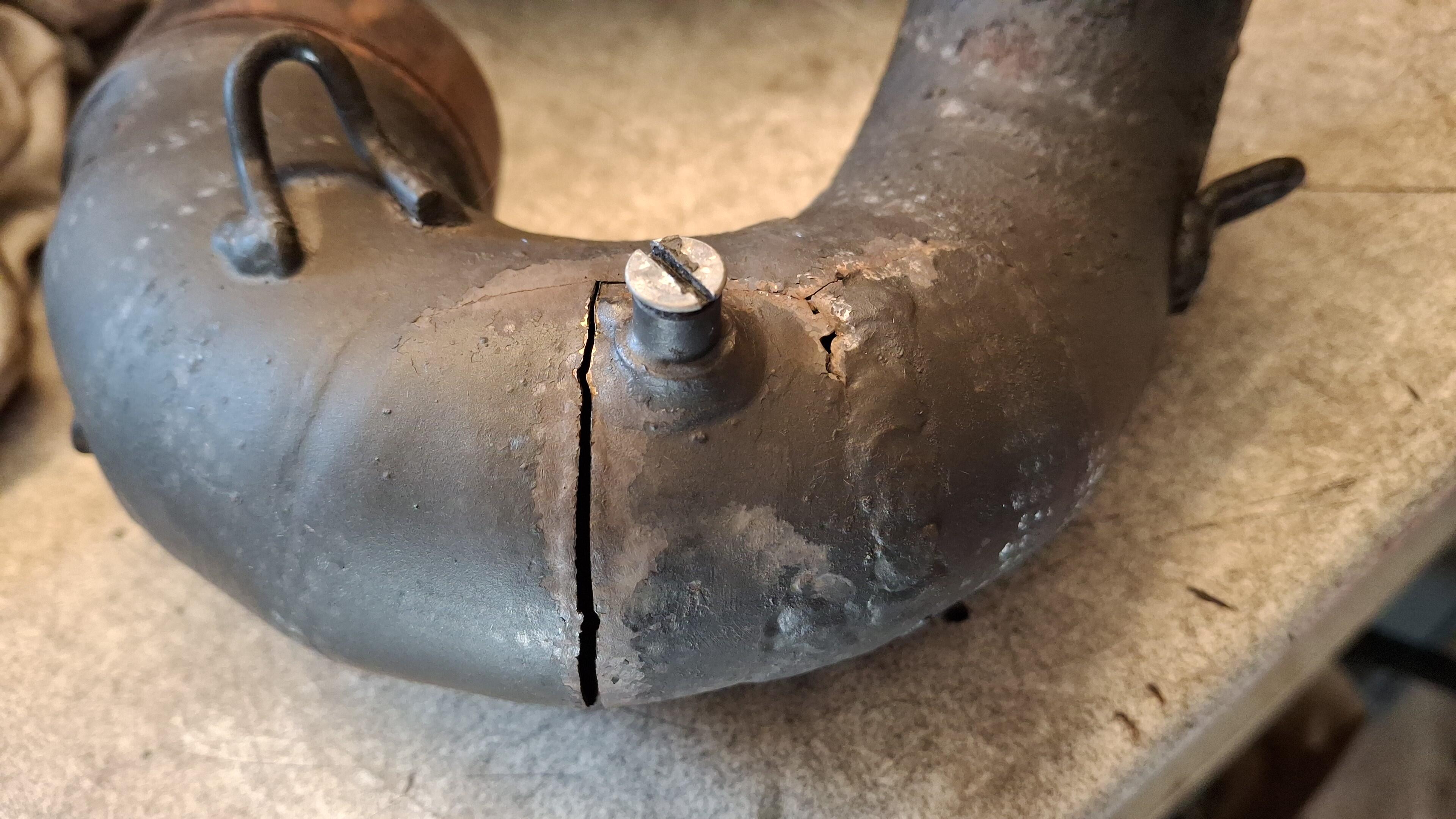

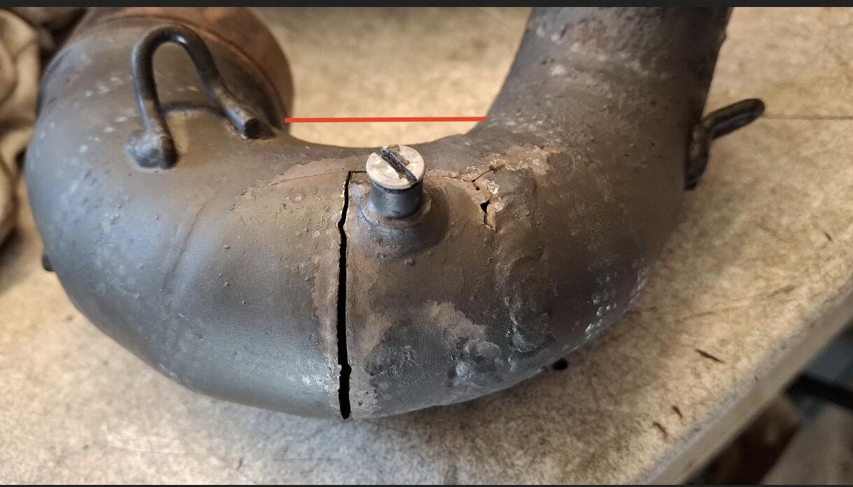

Hat jemand dieses Problem auch öfter? Wie kann man dem vorbeugen?
Kugelflansch wäre meine erste Empfehlung.
Im Innenradius mit einem Rundstahl/-rohr verstärken könnte auch Abhilfe schaffen.
vor 15 Stunden schrieb rolli:
Wie geht das?
Die Casa-Anlagen sind eigentlich alle super passgenau...
Da mußt Du irgendwas völlig verspannt verbaut haben.
Ist das ein neuer Auspuff oder ein "alter" Protti-Auspuff?
Bearbeitet von fastnic
Ist ein gebrauchter Torque Auspuff...
Das passiert in der Regel, wenn die Flanschstücke nicht schön smooth sind, und dann keinen Platz zum Ausdehnen bei hoher Temeratur haben.
Schmiere die Flansche schön mit Kupferpaste ein, dann ist das nicht so schnell kaputt

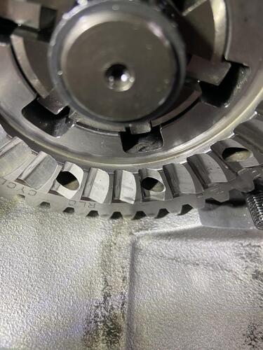

Moin, ich habe hier einen komplett mit original Casateilen direkt von RLC aufgebauten SST 265 Motor. Jetzt rutscht der Kickstarter häufig durch und die Zähne vom Piston greifen nicht in des Gangrad (Problem ist definitiv nicht die Kupplung). Ich hatte den Kettendeckel runter: sah alles normal aus, Piston ist freigängig, ich habe zur Sicherheit eine neue Pistonfeder verbaut. Anschliessend ist es das gleiche Problem wie vorher. Ich fahre mit 0,5mm Motordeckeldichtung mit bds dünn Dichtmasse drauf. Woran kann das liegen???
Ich nehme an, du sprichst vom Cyclone5?
Ich hatte das auch mal und @joerch gab den entscheidenden Hinweis:
Gangrad des ersten Gangs tauschen.
Es gab wohl mal eine Charge, wo irgendwas mit den Zähnen des ersten Ganges nicht passte.
Wurde mir vom RLC damals ausgetauscht.
Ja, Cyclone 5, Motor hat ca 3-4000km gelaufen...

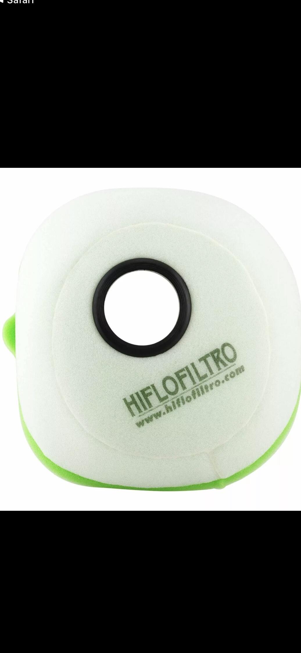

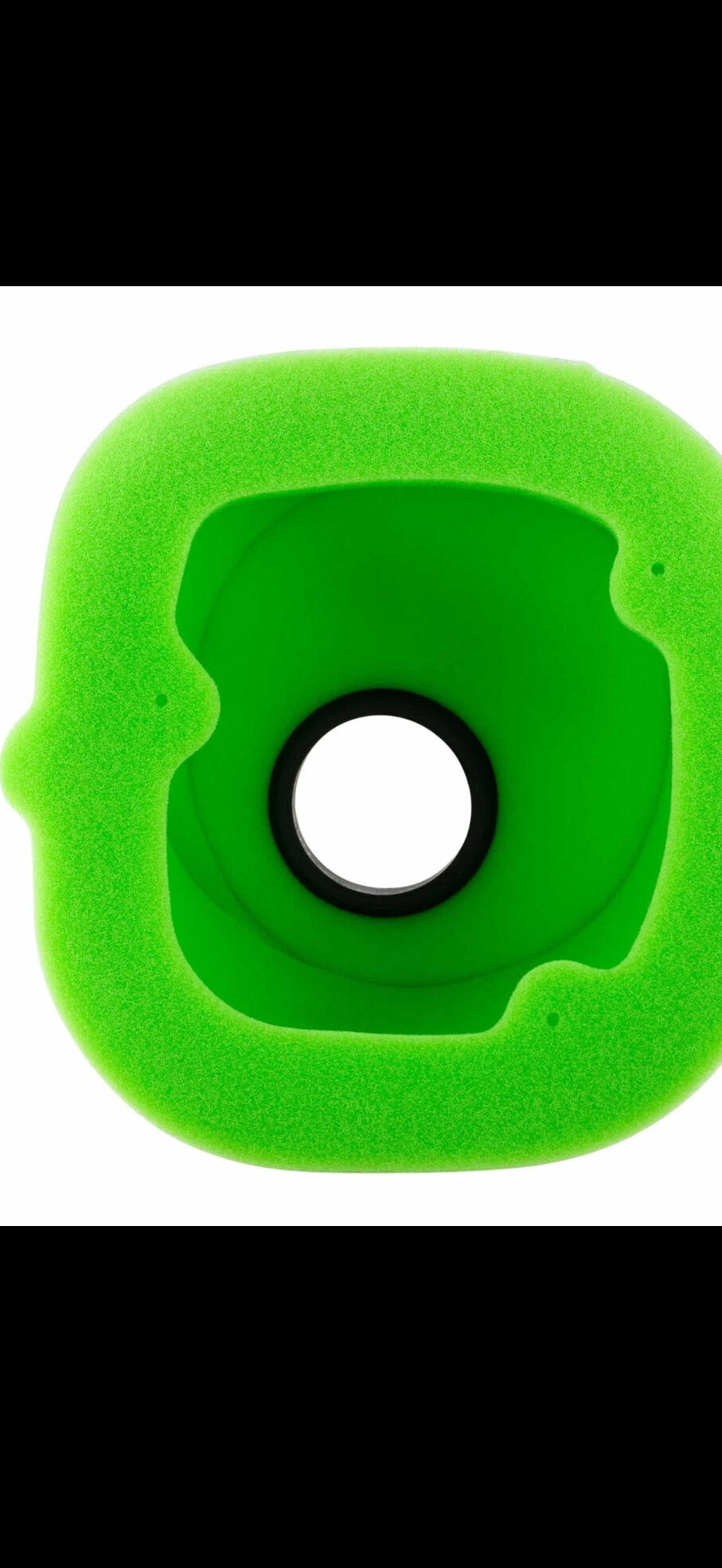

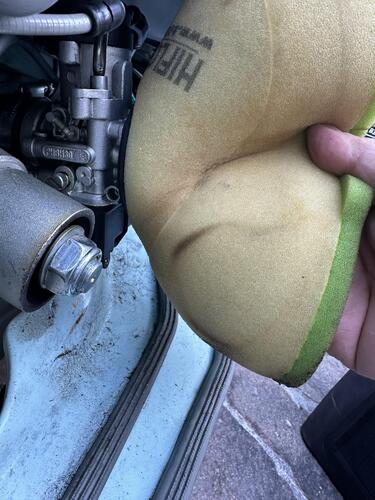

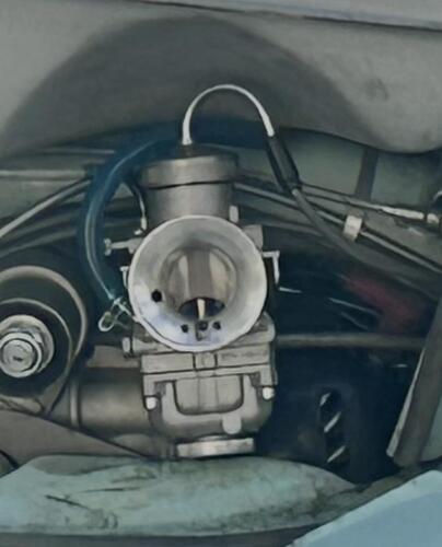

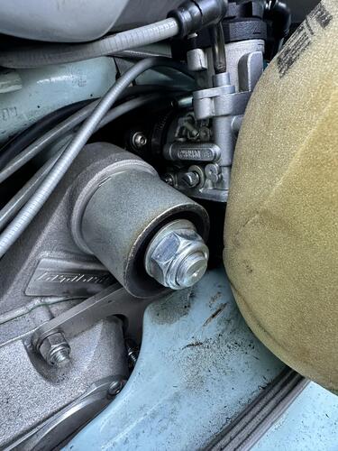

Einen gesegneten guten Tag die Herren der rasanten Fortbewegung, ich habe meinen SST Motor fertig und die ersten Kilometer haben schon mal richtig Spass gemacht. Wie handhabe ich die Vergaser Beatmung am besten? Dellorto VHSB 34 mit super Tourer Auspuff, ich würde ungern ein Loch direkt in die Seite  für den Vergaser schneiden, scheinen ja auch einige so ohne Ausschnitt und Filter zu fahren. Da verliere ich aber doch Leistung und ganz ohne Filter kann auf Dauer doch auch nicht gut für den Motor sein oder? Ein Kumpel meint auf jedenfall Loch, würd sonst nix... Macht sonst so einHiflo-Filter Sinn, könnte dann Vorne für mehr Luft auch noch ein paar kleine Löcher machen ( rot eingezeichnet)
Uuund ist es normal das bei den paar Kilometern der Auspuff gefühlt 5 mal aufgetzt hat? Landet das nicht irgendwann im Hinterrad? Besten Dank schon mal für eure Hilfe!
Der Filter funktioniert an sich ganz gut. Problem ist aber, daß dir der Blowback innen an der Haube runterläuft und alles vollsifft.
Guten Morgen, ich habe auch ein 5-Gang-Getriebe der ersten Generation - da ist der Abstand zwischen Kickstarterpiston zu 1.Gang größer und rastet nicht ordentlich ein. Lösung ist das Langloch der Kickstarterwelle für den Zapfen Richtung 1.Gang etwas zu verlängern (3-5mm) und 2-3 Unterlegscheiben unter die Feder zu legen (damit die Federvorspannung wieder passt), dann funktioniert das....
Cool, die Idee hatte ich auch schon. Dein Kommentar bestätigt mich, dies nun zu testen... Danke
