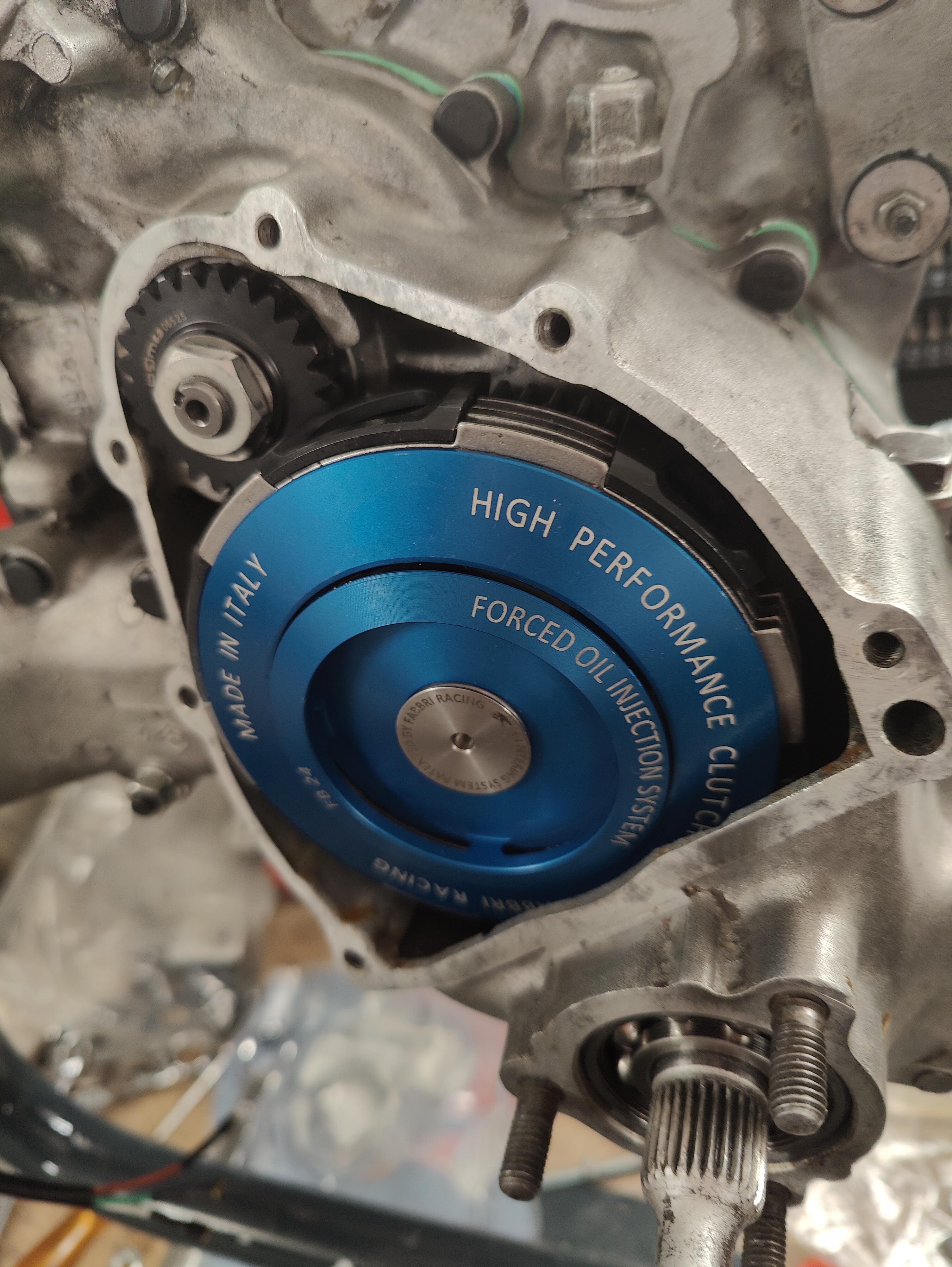

Guten Morgen
Ich habe gestern meine FB24 eingebaut und bekomme die obere Platte / Kappe nicht bündig auf die Kupplung.
Hat Jemand einen Rat was das sein kann?
Danke schön 🙏

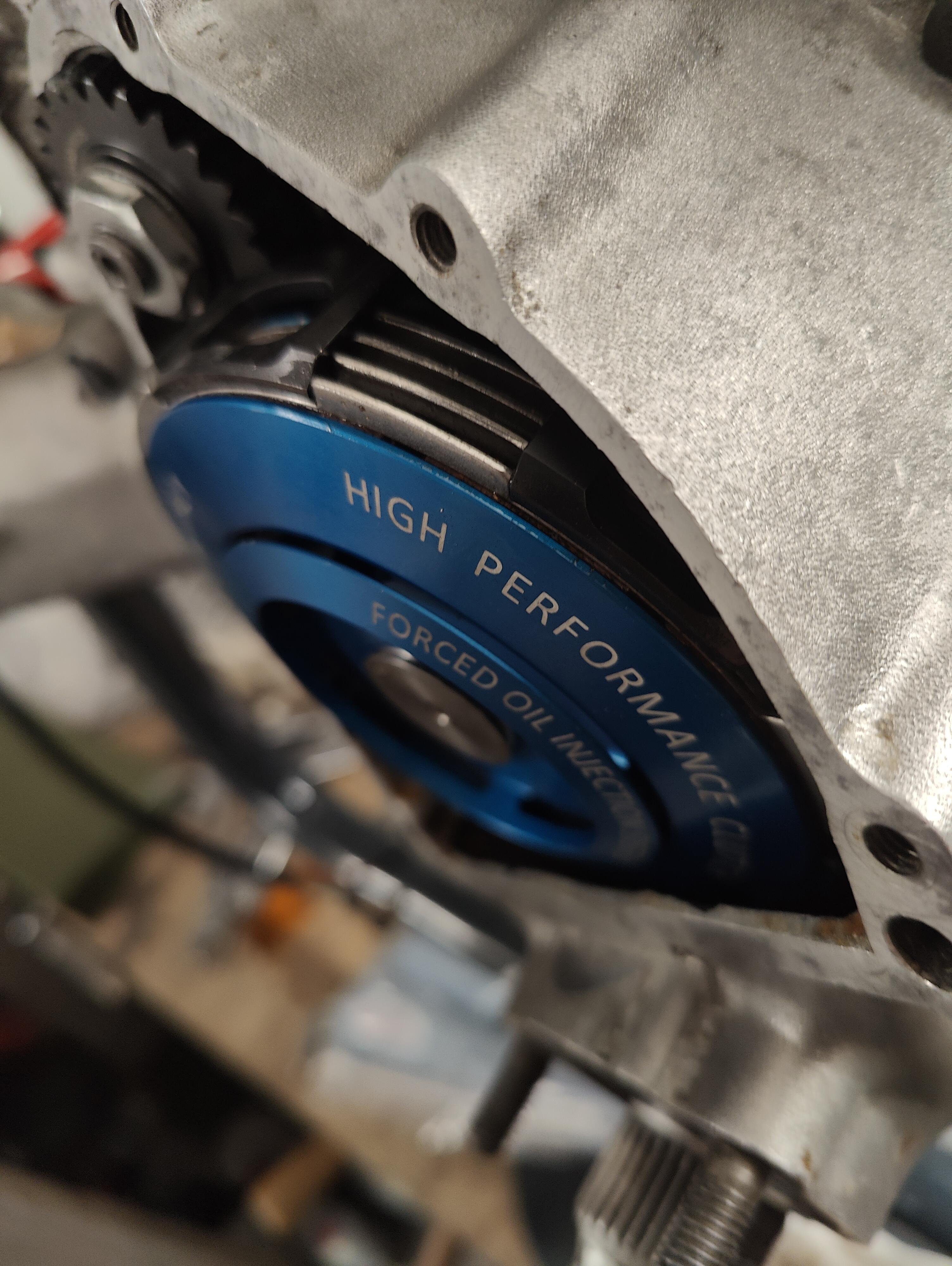

Täuscht das oder steht die letzte Lasche vom Belagpaket ziemlich weit draußen?
vor 18 Minuten schrieb Flowson:
Die sitzt schon ziemlich weit außen, aber das passt so.
 Die Laschen sitzen noch ausreichend tief im Korb.
@PK50S47
Auch das passt.
Die Platte mit dem Lager hat immer etwas Abstand zur Deckplatte.
Bearbeitet von alfonso
@Flowson die Lachse trifft aber die Spinne, also man kann das auf dem ersten Bild sehen.
@alfonso was mich nun aber wundert, ich bekomme den Kupplungsdeckel (XL1) nicht so recht aufs Gehäuse, da ist Spiel drin.
Würde die Deckplatte mit Lager richtig drauf sitzen, wäre das Spiel weg. So müsste ich denke ich einen Spacer für den Kupplungsdeckel fahren.

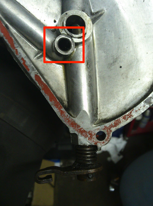

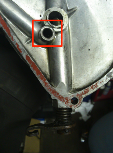

vor 13 Minuten schrieb PK50S47:
Das markierte Teil (welchen Namen ich nicht kenne) scheint dafür zu sorgen:
Dann kann es ja nicht allzu viel sein.
Etwas dickere Dichtung und los.

Meinst du die Crimaz Kits mit den Zähnen?
vor 3 Stunden schrieb PK50S47:
@alfonso
Der Crimaz-Umbau geht nicht mit diesem Deckel
Ich muss gestehen, ich habe das Bild über Google genommen, da ich unterwegs war.

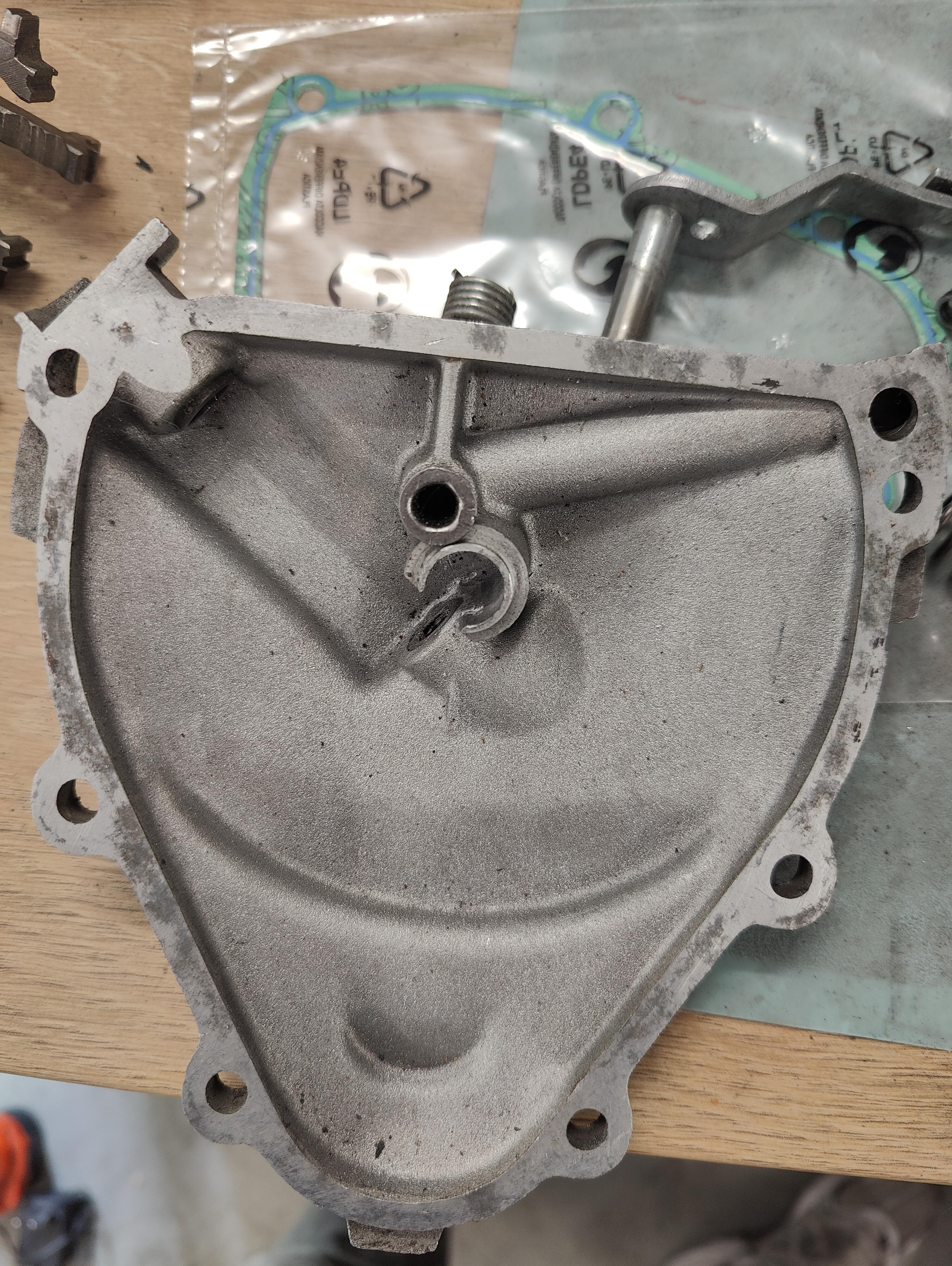

Hier ist mein Kupplungsdeckel:
