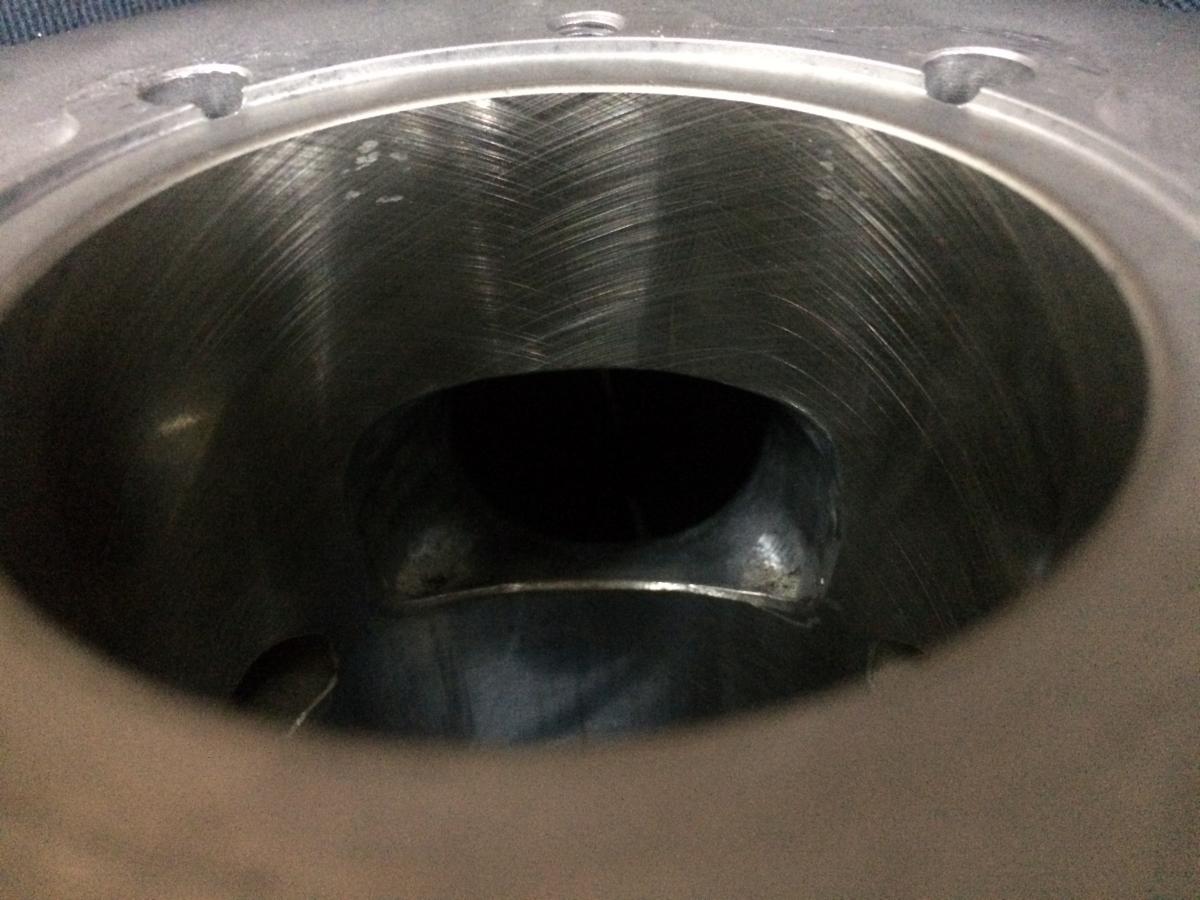

da sollten eine ziemlich starke fase an die oberkante gebracht werden, um ein sanfteres einfahren der ringe zu bekommen.
die ringe machen das schon locker mit, aber schlagen dann gerne mal die ringpinne locker
Die Oberkante ist allgemein ziemlich rund aus der Schachtel. Würde ich beim Hochfräsen so beibehalten wollen bei der Breite.

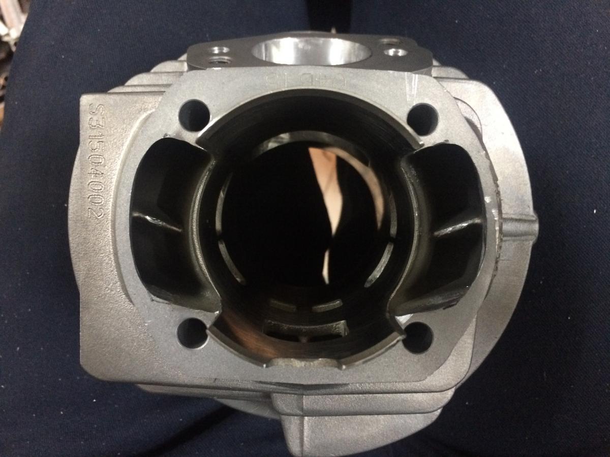

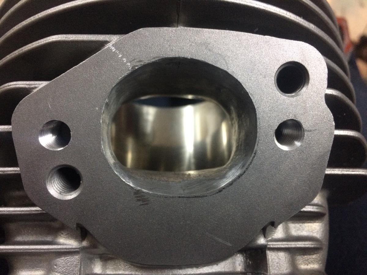

So jetzt etwa ein halbes Kilo Späne später sieht der Zylinder so aus und wird die Tage montiert !
Man muss sagen das der Zylinder vom Material und der Beschichtung echt der Hammer ist ,top Qualität,sollte er aber auch zu dem Preis !
