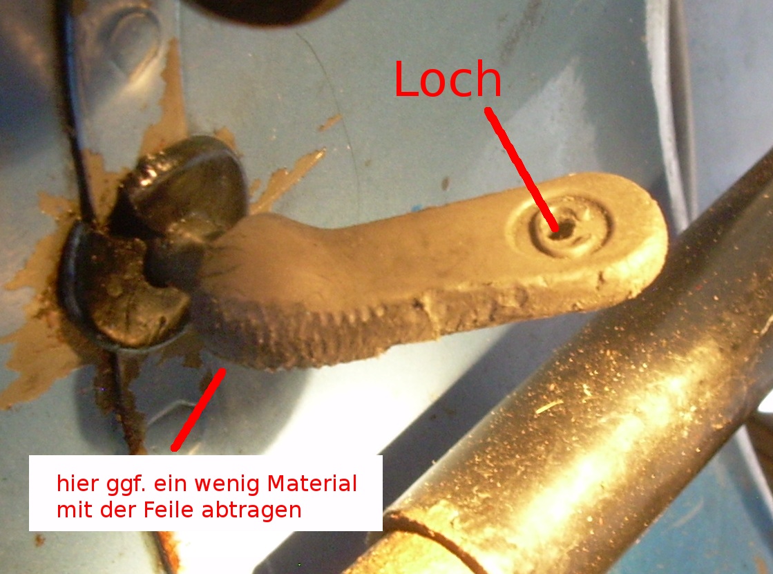

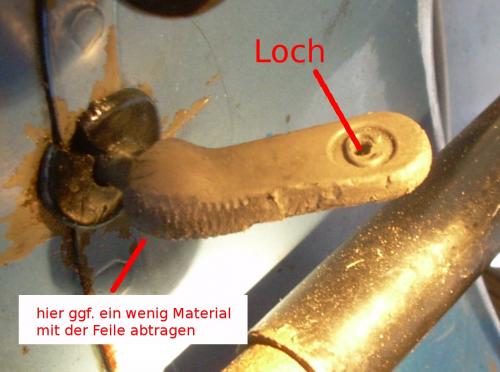

...ja! aber viel Geduld. Hebel allein ist schon Sch****..und dann noch den Draht drumrum??? ...durch das kleine Loch im Rahmen??? ... klemmt doch elendlich, die Geschichte!  Da ist der Hammer schon mal durch die Garage geflogen.
Aber es gibt eine Lösung - ganz einfach! Ich werde mal ein Foto machen!
Bearbeitet von Don
So, das ist er jetzt:
...spät drauf gekommen:
Wenn überhaupt nötig - mit der Feile nur wenig abtragen!
Alter Vadder, hat Dein Hund da dran genagt!?? :-D
