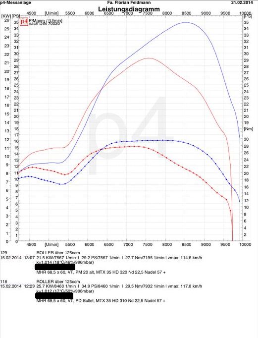

hat schon mal jemand den pm tuning Auspuff mit dem MHR ausprobiert ?
Beide MHR gesteckt! Mit 1,5 Fudi 190-135
post-28280-0-14144300-1397546376_thumb.j
Bearbeitet von tenand
Nö, nicht wirklich, sollten aber so bei 136 liegen. Sonst ist der Zylinder unbearbeitet.
Ist schon krass, dass die BGM Box das mitmacht aber der V6 ist ja schon "etwas" kastriert vom Auslaß her...habt ihr den mal mit 62er Welle auf gefrästem MHR getestet (VA30)?
Bearbeitet von Nick Knatterton
Und 60mm Hub?
Ja. Steht ja im Diagramm. :satisfied:
