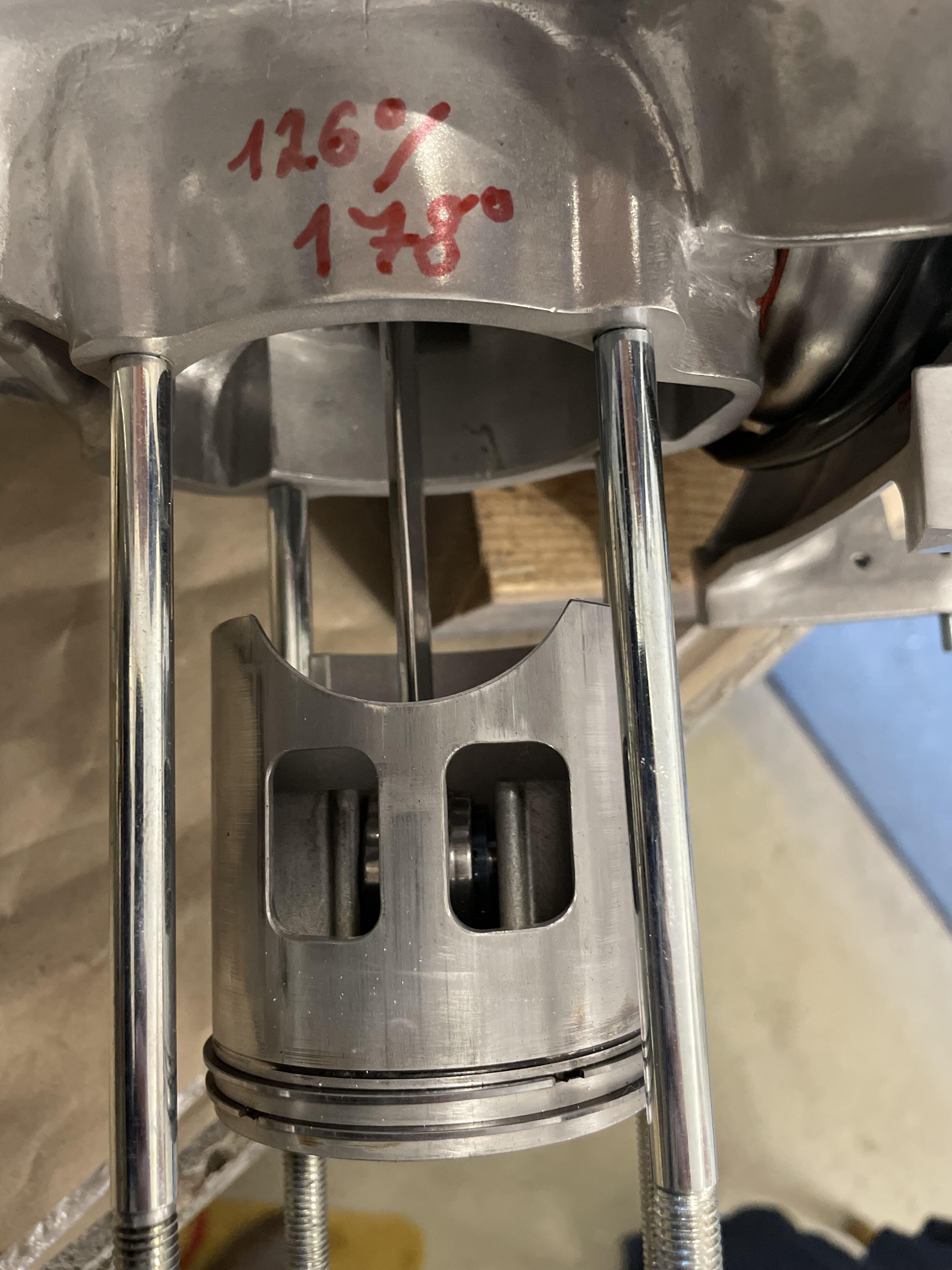

Am 13.5.2025 um 18:50 schrieb pauter:
[…] AS 182,3 ÜS 124,3, OKO 30, BIG Box Sport, 15/47, 4,92 […]
Hast du den Auslass vom Zylinder gefräst?
Anders kann ich es mir gerade nicht erklären; VorAuslass von 29 Grad.
Ich vermute dass der RT 180-184 Grad Auslasszeiten braucht um alle Endübersetzungen länger als 5.0 ausdrehen zu lassen bzw. die 120km/h Marke zu knacken.
Mein RT240 hat 178 Grad Auslass bei mickrigen 26 Grad Vorauslass. Den 4. Gang dreht er bei 5.2 komplett aus (120km/h). Den 5. Gang mit 4.7 Übersetzung habe ich noch nicht geschafft auszudrehen. Bei 110/115 km/h ist dann Schluss bei normalen Verhältnissen. Die sind aber schnell erreicht und auch bei Gegenwind. Der 5. Gang ist quasi dann ein Overdrive. Auf der Autobahn war ich noch nicht.
Ich würde den 240RT gerne mit 4.9 Übersetzung fahren. Das wäre für mich die beste Übersetzung. Jedoch benutze ich den Roller im Alltag und hauptsächlich auf der Bundesstraße (max. erlaubt 100 km/h) und da sind mir ein geringer Verbrauch und niedrige Drehzahlen und eine angenehme Lautstärke wichtiger.
Den Auslass werde ich aber im Winter auf 181/182 hochziehen, denke ich.

vor 11 Stunden schrieb centro-studi:
Ich will es eben wissen und dann habe ich auch wieder 27,5 Grad Vorauslass.
Edit sagt dass ich 86kg wiege.
Ja, der Auslass ist gefräst. Das was da original vorhanden war, war mir einfach zu wenig.

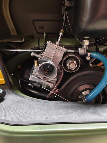

weiß jemand ob man mit den Casa Ansaugstutzen einen Mikuni TM 30 fahren kann? Mit dem BGM Stutzen gehts ja nicht, da dann der Mikuni komplett schief steht.

vor 26 Minuten schrieb Killer Karli:
Danke
Passendes Ansauggummi ausm 3D Drucker. Hat bei meinem Chimera mit einem 25 Grad Anschlussstück super funktioniert. PN an mich oder beim LUZ online konfigurieren und bestellen.
https://www.luz-racingsystems.at/home/fertigung/verbindungsgummi-nach-maß/
Bearbeitet von King Kool Funky
vor 1 Stunde schrieb Killer Karli:
Danke
Geht nicht...mit nem MB-Stutzen oder TS gehts gut....
vor einer Stunde schrieb synergy:
Und, dann auch noch Platz fürs Knie?
Mit den konventionellen MB oder TS Stutzen ist der Choke Zug wieder ein Problem.
Was für ein Knie soll rauf?
