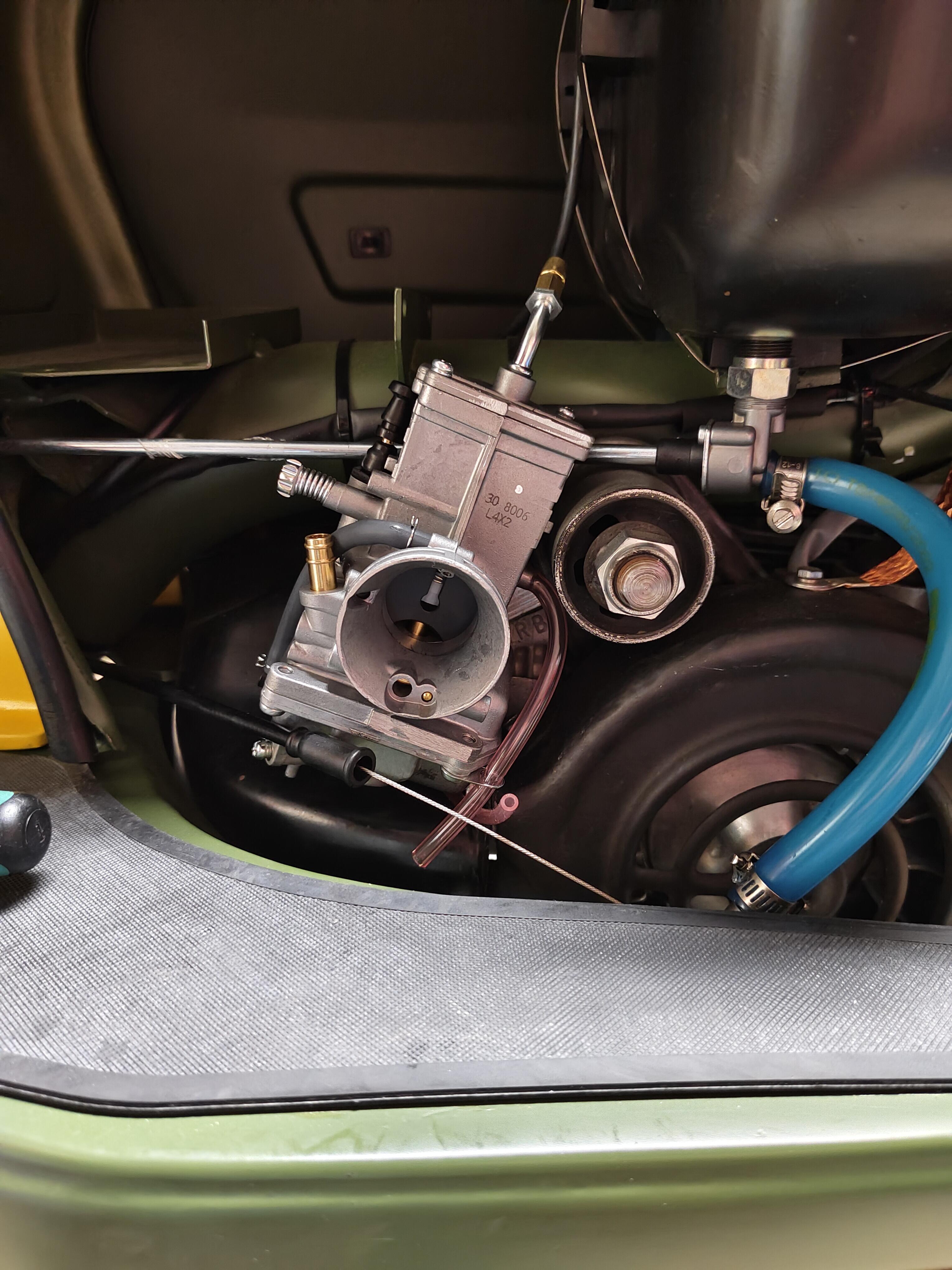

Fährt jemand den 30ga Mikuni? Bei mir steht der total schief. Ansauger ist BGM.....🫣
Der Herr Abtreter kann keine Flanschgummis machen wie es der BGM Ansauger braucht.
Da die Dichtfläche vom Ansauge ja ca 45° zur Zylinderachse steht könnest du da ev mit einem Spacer zwischen Zylinder und Ansauger probieren.
Aus 3 oder 4 mm Alu Blech zugeschnitten, damit würde der Vergaser nach oben und Vorne kommen.
Da muss man aber schauen ob sich das mit dem Rahmen ausgeht.
Alternativ noch Spacer in Keilform. Hat Athanaius mal bei seinem TS1 gemacht und mir dann auch welche besorgt.
vor 23 Stunden schrieb Killer Karli:
Wieviel Platz fehlt dir zur Zylinderhaube? Ich habe den von Casa, damit ist nach unten ein knapper cm mehr Luft. Allerdings mit PHBH.
https://www.scooter-center.com/ansaugstutzen-casa-lambretta-lambretta-195-225-ccm-aw34mm-vergaser-30mm-phbh-vhsh-pwk28-tmx30-smartcarb/p-5756.html
Der MRB Ansauger für den RT kommt weiter nach vorne, allerdings hat der kein Flanschgummi.
Bearbeitet von Schmied
vor 2 Stunden schrieb arno:
Es geht nicht um unten, da ist genug Platz, er steht seitlich an....egal, kommt halt wieder der PHBH drauf. Dachte ich könnte mir das Leben erleichtern min Mikuni .-)
vor 40 Minuten schrieb Killer Karli:
Der Dello ist doch auch ein Butter und Brot Vergaser.
Gut ein Mikuni läuft angeblich immer. Auch mit völlig falscher Bedüsung. :-D
vor 5 Stunden schrieb Killer Karli:
Dafür muss der Gasmann entweder mehr nach oben oder vorne zeigen. MB oder Mugello zeigen mehr nach vorne, brauchen aber einen normalen Verbindungsgummi. Das kann wieder eng mit der Seitenhaube werden, wenn da ein Knie drauf soll.
