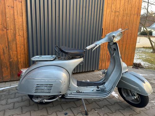

Hallo Zusammen ... habe eine sprint 150 Erstserie ... evtl hat ja von euch einer ein original "Brötchen" rumliegen was er abgeben könnte ... natürlich für Geld wenn der preis passt :)
allseits gute fahrt
image.thumb.jpeg.c7f3dc32a4ef2a2be6d251532ea361e9.jpegps die griffe sind jetz schwarz... ;)
