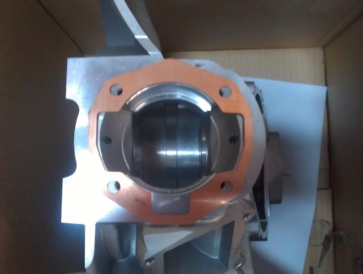

Quattrini Motorblock
Das C1 ist "extra" 2stufig. Für "originale" Zylinder hat das unten die normale Bohrung.
Kann man hier ganz gut sehen:
Für höhergelgete Polinis mit 105er Pleuel wird das aber wahrscheinlich nicht reichen.

ist das wirklich so tragisch?
ich mein ... man könnte ja mit einem zentrierungs-ring auf dem zylinderfuß den zylinder auf den block stecken
und dann zentrierungsstifte bohren um ihn neu zu zentrieren ... oder spricht da was dagegen?

Die Dichtfläche, die eben nicht mehr vorhanden ist, in der linken oberen Ecke des Membrankastens, ist das immer so?
Die ersten Undi Bilder (Seite1 dieses Topics) von Gehäuse sind von einem Vorseriengehäuse...
Mittlerweile hat er ein zweites von mir: siehe drei Posts zuvor...
