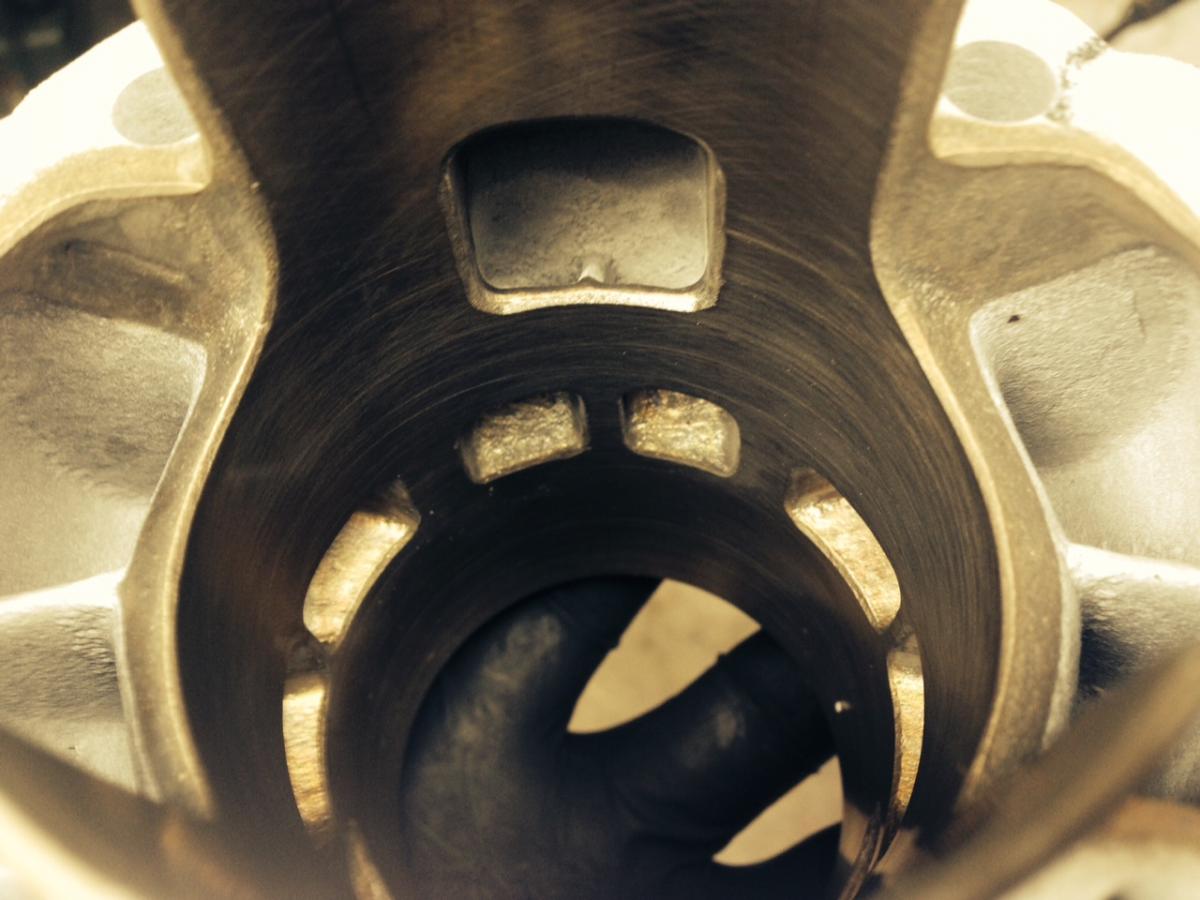

Bei mir gehts auch mal wieder gaaanz langsam weiter :-)
Auslass fräsen - Vorlage/Schablone
Ergebnis
post-7294-0-66271800-1402863851_thumb.jp post-7294-0-63807200-1402863944_thumb.jp
Zylinder hat damit 67% Auslassbreite und Steuerzeiten von 126/190. Die Flächen werden noch ein bisschen aufgehübscht, dann sollte das so passen denk ich :-)
Als nächstes steht dann Kopf und Brennraum auslitern an + QK bestimmen.
