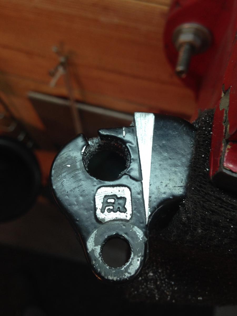

Hochwertige Scheibe verbaut, mit Passscheiben unterlegt, Ritzel runtergeschliffen. Im Stadtverkehr wollte sie bei "Gang einlegen" trotzdem immer schon leicht los. Bei straffer eingestelltem Zug lief der Pilz heiß.
Hebel-Spiel bei kaltem Motor 2mm, bei warmem eher 5mm.

Hast den Anschlag etwas runtergeschliffen, damit du mit dem Hebel weiter rein kommst und letztlich mehr Hebelweg bekommst, sehe ich das richtig?

steg am kuludeckel hab ich bereits weggedremelt, hebel auch nachbearbeitet. jetz geht der deckel wenigstens drauf, vorher war dies unmöglich.

ja steg raus!hebel auch etwas!
hebel event. zu wenig? wirkt sich die hebelbearbeitung aufs trennen aus?
