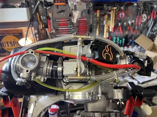

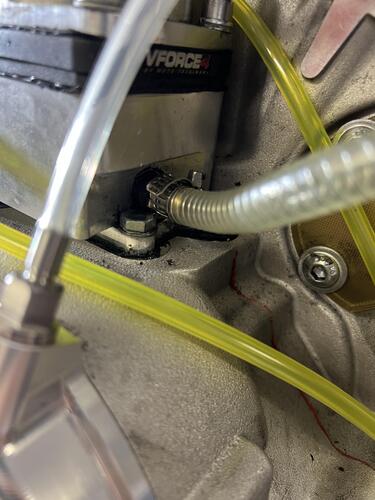

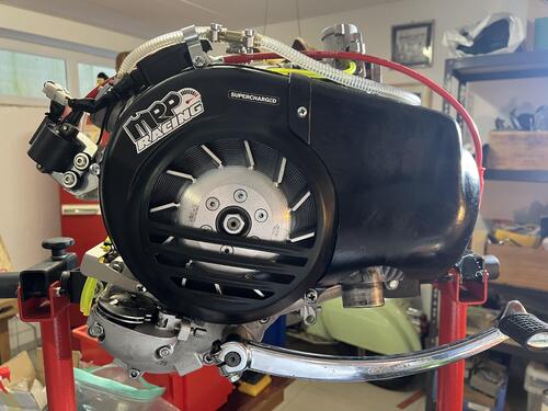

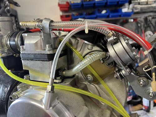

Ich habe die mikuni-pumpe mit einem eigenbauhalter verbaut und bin zufrieden damit, habe den großen anschluss verwendet.
Wenns einen inspiriert kann er gerne so nachbauen... :-D

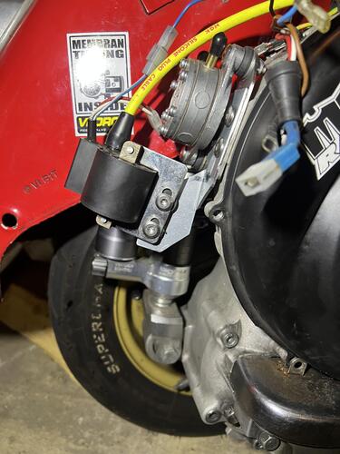

Meine habe ich mal da platziert.
Bearbeitet von marco/hamburg
