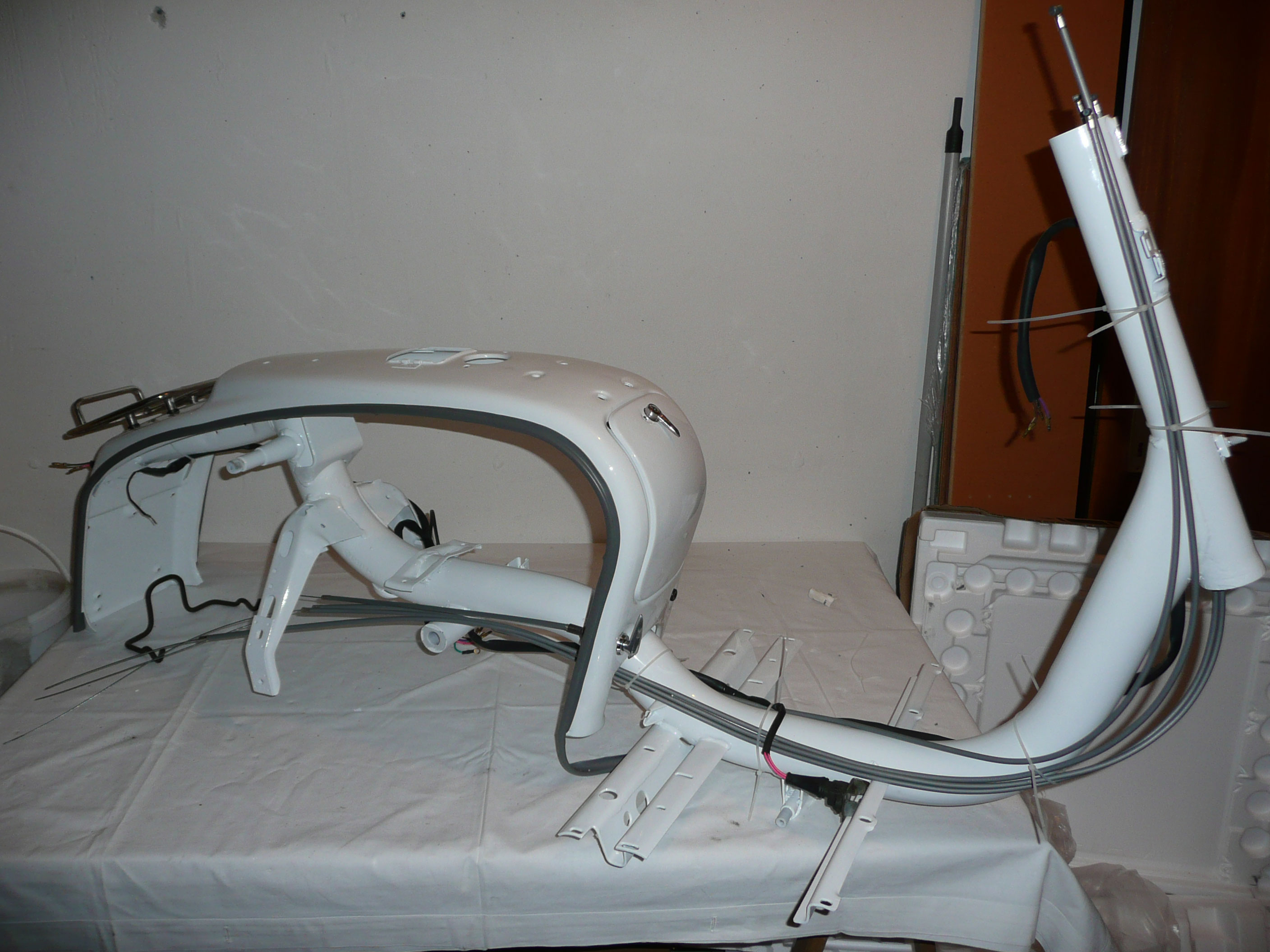

so, die ersten Stunden schrauben an der lamy sind nun auch rum und schon kommen die ersten fragen.
Kommen in diese beiden löcher gummipuffer rein?
Wo kommen denn diese Teile hin?
Das eine sieht aus, als ob es irgendwo abgebrochen wäre. evtl die Befestigungs-Box der Elektrikkabel am Rahmen?
Langsam geht voran :-D
danke im Voraus für eure Hilfe.
Bearbeitet von vespa54
Bild mitte-
kommt ans Chokegetüdel, ( Rahmen- Loop - Loch in Fahrtrichtung unten rechts und fixiert Züge ( im bürgerlichen buhschwoirie Rohr?)
Die Gummis muss man einfach mit etwas Gefühl reindrücken und dann von der zugänglichen Seite ziehen.
Das schwarze Teil ist wie vermutet der Rest des Stromverteilers.
Matze! Rollerbauen auf weißer Tischdecke ist herzallerliebst!
Guter Stil muss auch beim schrauben sein.
Immer nen passendes sprüchlein auf lager.
hilf mir lieber :-D
