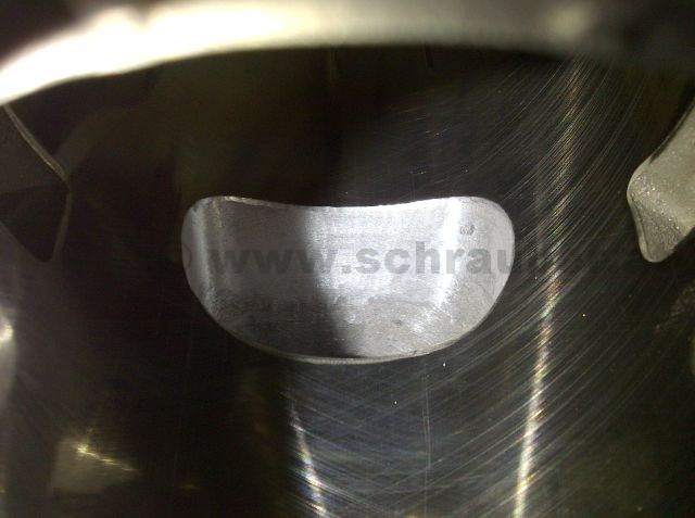

So sieht der Polossi-ALU aus - auf Langhub (60) .. Ohne Fudi - nur die orginale 0,2 mm Fudi verbaut!
Er unterläuft anständig die seitlichen Überstromkanäle !
..am Auslass kann man noch viel mehr bearbeiten .. (ich hab erst mal nur in die Breite und ca. 1mm nach oben )
Grüße
Michl

gestern Polini alu mit etwas zu groben schleifröllchen und zuviel druck bearbeitet---> grosser abplatzer
ist denn der auslass beim alupolini überhaupt noch so wichtig?ich würde den nicht bearbeiten?oder lhw?dann isses klar

Würde den Auslass halt noch höher ziehen und den Zylinder tiefer setzten.
.... mir ist das gleiche beim Parma passiert, hat jetzt 3° mehr Auslass als geplant. Shit happens !

Endlich komm ich wieder zum Zangeln, hab den nackten Alu Polini trocken auf einem neuem Lusso Gehäuse mit Polini Kolben, 0,2mm Fu-Dichtung und einer 57er Welle vermessen:
Orschinool:
Gesamtauslasszeit = 175°
Gesamtüberstromzeit = 128°
VA= 23,5°
Auslassbreite = 58%
(Die Steuerzeiten natürlich am Ende des Dykes Ring gemessen, nicht am Ende vom Feuersteg)
Hab jetzt auch mal das Schleifröllchen reingehalten und den Zylinder zusätzlich tiefer gelegt, nun komm ich auf:
Nach Sprintschrauber:
Gesamtauslasszeit = 176°
Gesamtüberstromzeit = 124°
VA= 26°
Auslassbreite = 63%
Für einen Auspuff der SIP Road Klasse gefällt mir das :wacko: Ne Kurve gibts vermutlich erst 2012, glaub nicht das ich heuer noch auf eine Rolle komm.
Etwas breiter ist jedenfalls ne Verbesserung! Thermisch und in der Leistungsausbeute.
