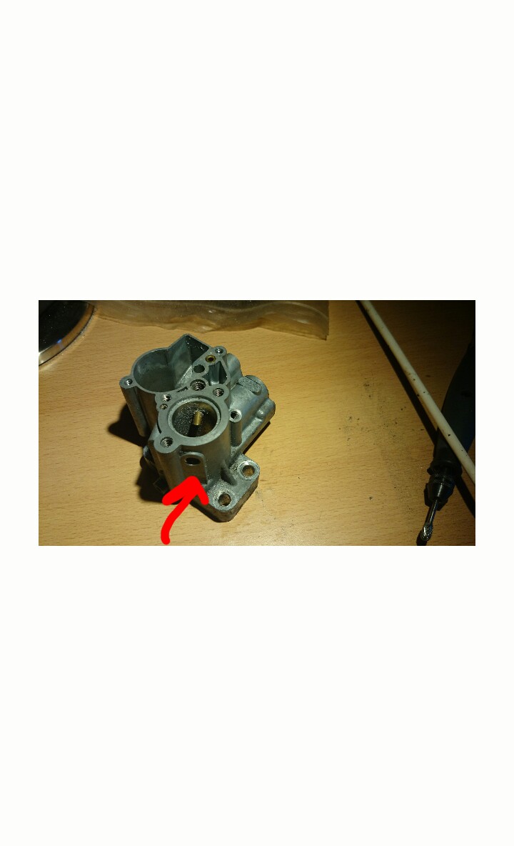

Ich bin gerade dabei, den Vergaser auf 28 mm aufzuspindeln und habe den Stopfen gegenüber dem Röhrchen ausgebohrt, um das Röhrchen auszubauen. In einigen Gewindegängen ist leider noch ein Rest des Stopfen drin. Weiß jemand, welches Gewinde der Vergaser hier hat? Ein M8x1,25 ist es nicht. Finde meine Gewindelehre gerade nicht...
