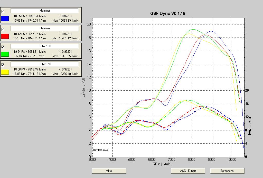

Vergleich Hammerzombie V2 vs. Bullet 150
Setup:
191/127
Auslassbreite 70 %
Vespatronic 24°/ 16°
Kopf original Malossi vom Gravedigger bearbeitet, QS 1,3 mm
Malossi Direktansauger
30 mm Ansaugrüssel
Mikuni 30 TMX HD 250 PJ 60 und ND 22,5
post-25936-0-63903100-1386517907_thumb.j
hmm, mit den komponenten so zuwenig Nm und zuwenig PS.
haste mal fotos von der bearbeitung? Zylinder, auslass, kolben, block.... was du kannst.
du solltest damit mindestens um 20-22 PS haben und um die 18-19Nm.
Ehrlich gesagt habe ich auch mehr erwartet.
Hub ist 51.
Den Zylinder zieh ich am Wochenende, dann mach ich Bilder davon.
Was ich mir noch vorstellen kann, dass die XL2 Kupplung evtl. das rutschen anfängt. Muss ich mir die Beläge anschauen.

 das find ich komisch das du mit derart geänderten steuerzeiten und mehr auslassbreite(!!) fast die identische leistung wie mit 178/126 und 58% hast. da is was komisch dran.
Bearbeitet von scooterboy86
Da hast du recht, daß da fast die gleiche Leistung anliegt ist ein bißchen ungewöhnlich.  Vielleicht ist da wirklich die Kupplung etwas überbeansprucht.

bullet und hz sind aber auch eher zu verschieden um die direkt zu vergleichen.
der hz geht eigentlich auf jedem zylinder relativ gut aber besser auf polini.
der bullet sollte bei dir eher richtung 20+ gehen und definitiv mehr als der hz.
erika fragt grad ob das hinterradleistung oder kw leistung ist...
