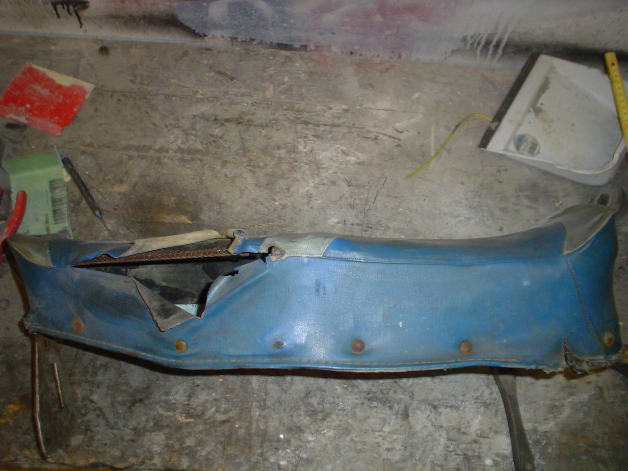

Ich hab nochmal eine Frage. Ist der Gl Sitzbankbezug mit dem der Sprint gleich ? Oder gibt es unterschiede zwischen Sprint ung GL Sitzbank? Weleche Farben waren original?
Meine Bank hat einen grau/blauen Bezug.
Mfg mathias
Meine GL Sitzbank ist sehr dunkelblau und hat hinten das aufgenietete L'Aquila Schildchen.
Gruß Robin :-D
Hallo
meine Sitzbank sieht so aus :
ist ziemlich inne Fritten
Ist das der Originlabezug ?
mfg mathias
