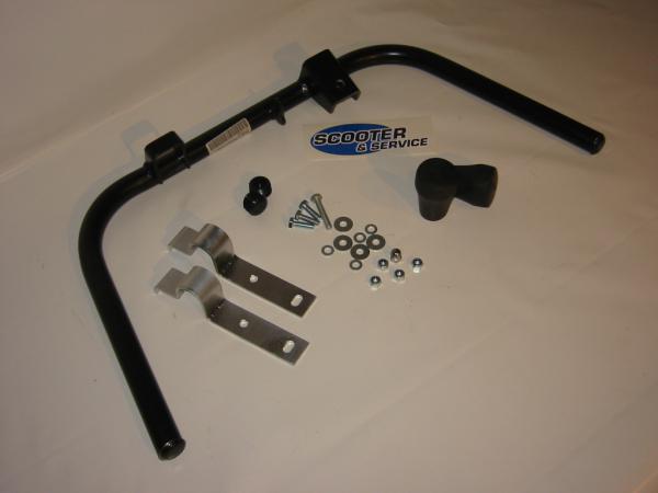

helge, habt ihr auch ne lösung für die HS-Feder angedacht?
am beispielfoto sieht man dass sie nicht an der originalen aufnahme eingehängt ist.
wär toll ein ein kleiner hebel wie die originale federnaufnahme eben an anderer stelle vorhanden wäre :thumbsdown:
wie siehts eigentlich mit dem gummipuffer des px-hs aus?
der ist nun leider funktionslos, oder gibts da auch ne lösung?
gerade der px-gummipuffer ist toll denn da reisst das trittbrett nicht so schnell am hinteren ende wie es das bei oldies gern tut.
finds echt toll dass sich endlich wer der sache hauptständer/auspuff annimmt. :crybaby:

klar, nur welches der beiden bilder ausm onlineshop entspricht dem auslieferungszustand?
das wo die teile am tresen aufgelegt sind oder das wo der hs am roller verbaut ist?
irgendwie sehen die beiden in punkto gummipuffer unterschiedlich aus (am tresen liegt einer mit kurzem "pufferarm" und beim detailfoto ist dann einer mit langem "pufferarm" verbaut) :thumbsdown:

wie funktioniert das nun mitm gummipuffer? :crybaby:
Oh shit, busted! :thumbsdown:
Alles klar jetzt hab ich's auch.
Also die Lasche für den Gummipuffer ist (auf der Detailansicht im Shop leider noch nicht) gekürzt.
Bei Lefthandanlagen würde diese sonst anstossen.
Die Federhalterung erfolgt über eine zusätzliche Bohrung in der Lasche und die orginale Federlasche ist überflüssig.
In die hinterste Quertraverse des Trittbleches muß ein zusätzliches Loch gebohrt werden.
Dein orginaler Gummipuffer wird weiterverwendet.
Der Anschlag wird mittels einer längeren Schraube für die Haltebleche realisiert.
Ich hoffe ich konnte alles klarstellen.
danke! :crybaby:
super dass sich das mitm gummipuffer und der befestigungsschraube so gut ausgeht :thumbsdown:
