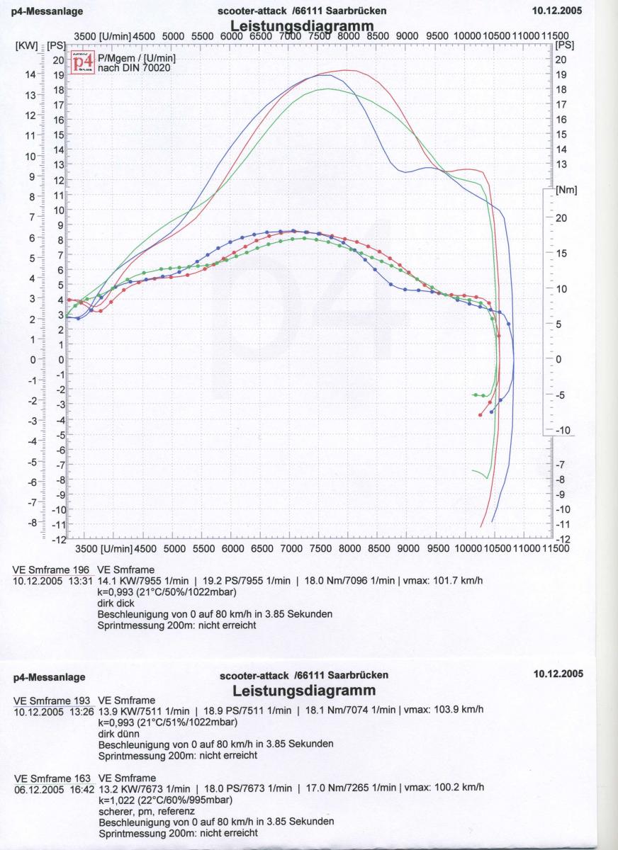

28er, Drehschieber. 124-184, 19° v.o.T., statische Zündung. Grün ist PM. Den 24er würde ich eventuell weg lassen, das war bei mir zumindest schon deutlich schlechter.
post-4699-0-89443800-1363534886_thumb.jp
