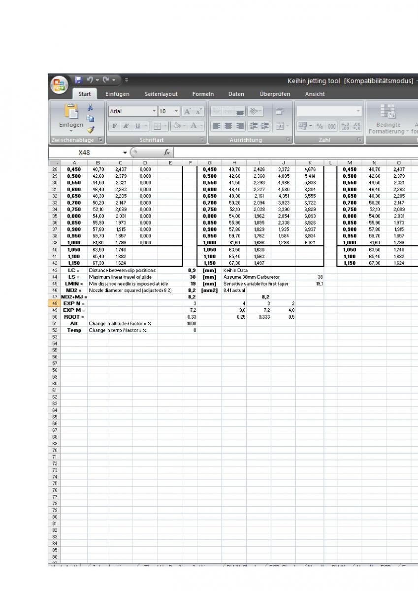

Fährt sich eigentlich ganz ok (egal wann ich in welchem Drehzahlbereich vom Gas gehe, langsam, schnell, ruckartig, kein hochdrehen, klingeln oder sonstiges komisches Verhalten, eher ein wenig zu fett), in welchem Bereich meinst denn dass das zu mager sein könnte ?
(Mit 38er und 1.5 Umdrehungen raus noch minimal zu fett)
Habe mit dem Jetting Tool mal alle meine Nadeln durchprobiert, habe leider nur welche mit unterschiedlichem diameter, also JJx.
Könnte sonst nur mit anderen Clip-Stellungen den 1/4-1/2 Bereich ändern, was ich später mal testen werde.
Größere ND mit anderem diameter könnt ich natürlich auch noch testen, da habe ich gestern nicht dran gedacht.
laut jetting tool wird das nichts, falscher Bereich: Standgas fetter, danach magerer

Bin vorher mal Vollgas gefahren und bin dann ruckartig immer ein wenig vom gas gegangen, ab ca. 3/4 bis 1/4 hats ein wenig gebremst, d.h. wohl dass ich da immer noch zu fett unterwegs bin.
D.h. Nadel noch einen Clip tiefer und gut ist's.

Mit der ND bin ich aun 40 -> Luftschraube 0.5U raus. Standgas ist super, kein hoch und runterdrehen mehr an der Ampel.
Bei der HD bin ich mir irgendwie nicht sicher. Habe jetzt von 142 bis 130 alles durch. Mit der 142 dreht sie eventuell nich so schön aus, aber auch nicht so dass ich sagen würde das merkt man deutlich. Mit 130 läuft der Motor noch immer gleich gut, kein spürbarer Leistungszuwachs gegenüber 142.
Man sollte doch zwischen fetter HD und passender HD einen Leistungsunterschied bemerken? Zumindest war das beim Dellorto so
Werde mal noch kleiner probieren und wenn da nichts mehr kommt auf 135 gehen und gut ist.
also wenn du auf der straße schon merkst, daß er mit 142 nicht ausdreht, dann ist es sehr wahrscheinlich das die HD zu fett ist.
teste das mal bei warmen motor und geh' immer mal eine nummer runter->140->138...
kezenbild und ausdrehverhalten im 3ten und 4ten gang beobachten.
Immer ne Nummer runter habe ich gemacht, bei 130 bin ich momentan. Dreht noch immer schön aus, bzw. jedes mal ein bisschen weiter.
Ist aber immer nur ein minimaler Unterschied, bin mir dann nicht sicher ob ich mir das nur einbilde :satisfied:
