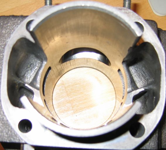

Ich hab jetzt eigentlich nur den "Bauch" wo beim polini ist weggeschliffen und hinten nur Begradigt. "Ausgehüllt" hab ich jetzt die Überströme nicht.
Aber ein Fehler war das jetzt nicht Normal oder?!?

wieviel auslassbreite fährst du ??
ich finde deine überstromform weit besser als diese "ausgehüllten" oder bauchigen formen mit viel hinterschneidungen.
wichtig ist, das das gas direkt durch den kolben in die überstromrichtung gelangt und nicht um ecken spülen muß, um riesig aussehende bauchige auszufüllen. ich denke, das macht das gemisch ohnehin nicht.

die auf den von dir geposteten bildern - vielleicht sinds ja deine oder gerhards oder . . . .
SPASSVOGEL!!!
Du werst doch woll wissen welche meine und Gerhards seine sind!

An dem Zylinder stört mich ein wenig das hier:
Kann sein, das das Perspektivisch n wenig täuscht. Aber für mich sieht das so aus, als wenn diese "Grade" linie da relativ weit runter geht. Ist natürlich ein guter weg, um die Laufbuchse kleiner zu gestalten und damit quasi das "Nadelöhr" dort ein wenig zu weiten.
Ich hätts eher so gestaltet wie die Roten striche bzw. wie bei Gerhards Zylinder.
Edith:
Wo ich mir die Fotos mit dem Dirko drauf nochmal anschaue nehm ich alles zurück und behaupte das gegenteil :-D
Da hat die Perspektive mich wohl ein wenig getäuscht...
