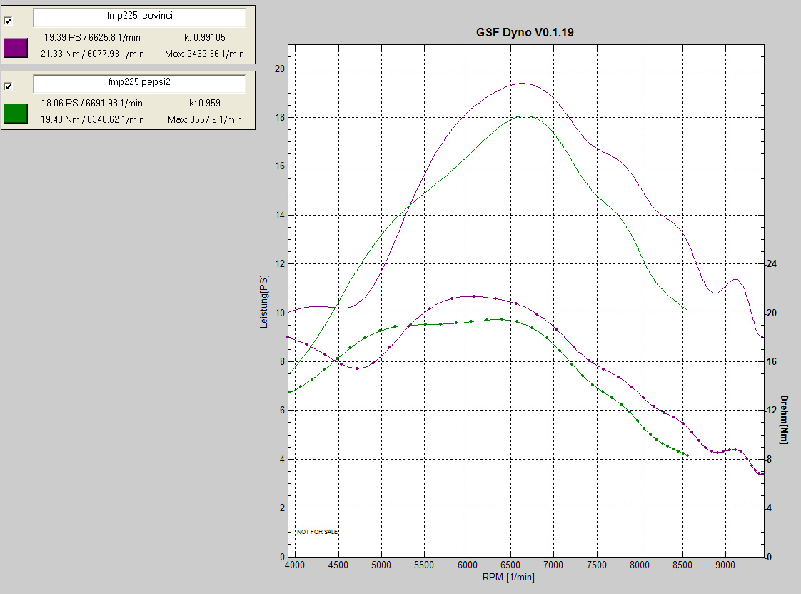

Ich bin wirklich erstaunt wieviel Beachtung Diagramme bekommen die auf der Straße gemacht wurden.
Leistungsprüfstände lagen in der Vergangenheit schon mehrmals in der Kritik unterschiedliche Leistungen anzuzeigen aber hier scheint das völlig egal zu sein.
Ich will in diesem Topic keine Anti GSF Dyno Werbung machen, aber wie kann man denn mit solch einem Instrument vernünftige Leistungsangaben liefern,
wenn die Fahrzustände jedes mal anders sind???
Und es lassen sich auch keine wirklichen Tendenzen ablesen, da diese Tendenzen sehr unterschiedlich ausgeprägt sind, eben wegen der äußeren Faktoren.
Bei den Diagrammen die Freakmoped gemacht hat ist nichts verifiziert!!
Ich hatte auch in der Vergangenheit schon gebeten, wenn solche Vergleiche gemacht werden, dann doch bitte auf einem echten Prüfstand!
Subjektive Eindrücke sind eigentlich immer mit etwas Abstand zu betrachten. Und ich persönlich würde damit eigentlich auch keine Werbung machen,
aber wenn mittlerweile Diagrammen geglaubt wird, die auf der Straße gemacht wurden, dann möchte ich auf subjektive Fahreindrücke zurückgreifen.
Die Kunden, die den PEP PLUS 2.0 gekauft haben, waren durchweg begeistert von der Leistungsentfaltung und dem Sound.
Grüße Ben

Kurven aufgrund GSF Dyno schenk ich nicht allzu viel Glauben. Das ist für mich ein Popometer mit technischen Aufwand, nicht mehr u. nicht weniger. Wenn man sich alleine die ganzen Wenn´s u. Aber´s in der Dyno-Beschreibung anhört, kann da keine 100%ig richtige Messung rauskommen......
Eines geb ich euch aber recht: Um den Preis werd ich mich hüten, aus Neugier meinen Pep 2 auseinanderzunehmen :-D
Greetz, STANI :-D
als anhaltswert ist der gsfdyno allemal gut, zahlenwerte sind nebensache
die einstellungen sind nicht verifiziert, stümmt - hat niemand behauptet
allerdings mit originaler 200er ergibt sich der 9ps buckel, somit sind die einstellungen im rahmen
weiters ist die kurve das mittel aus vielen läufen (eh die bissal bessere als das mittel :-D )
der vergleich der kurven untereinander ist eine feine sache
und gibt zumindest anhaltspunkte da selbes moped, setup & fahrer
außerdem brauchts keinen gsf dyno dazu das merkt man deutlich beim fahren
niemand sagt daß er schlecht ist der 2er!
für mich - auf meinem setup ist der 1er der beste tourenauspuff bisher
danach der t5 und dann untenrum eben schwächer der 2er der aber preislich flach fällt
ergo - ich bleib beim 1er und bin sehr happy damit :-D
Grüße Ben
