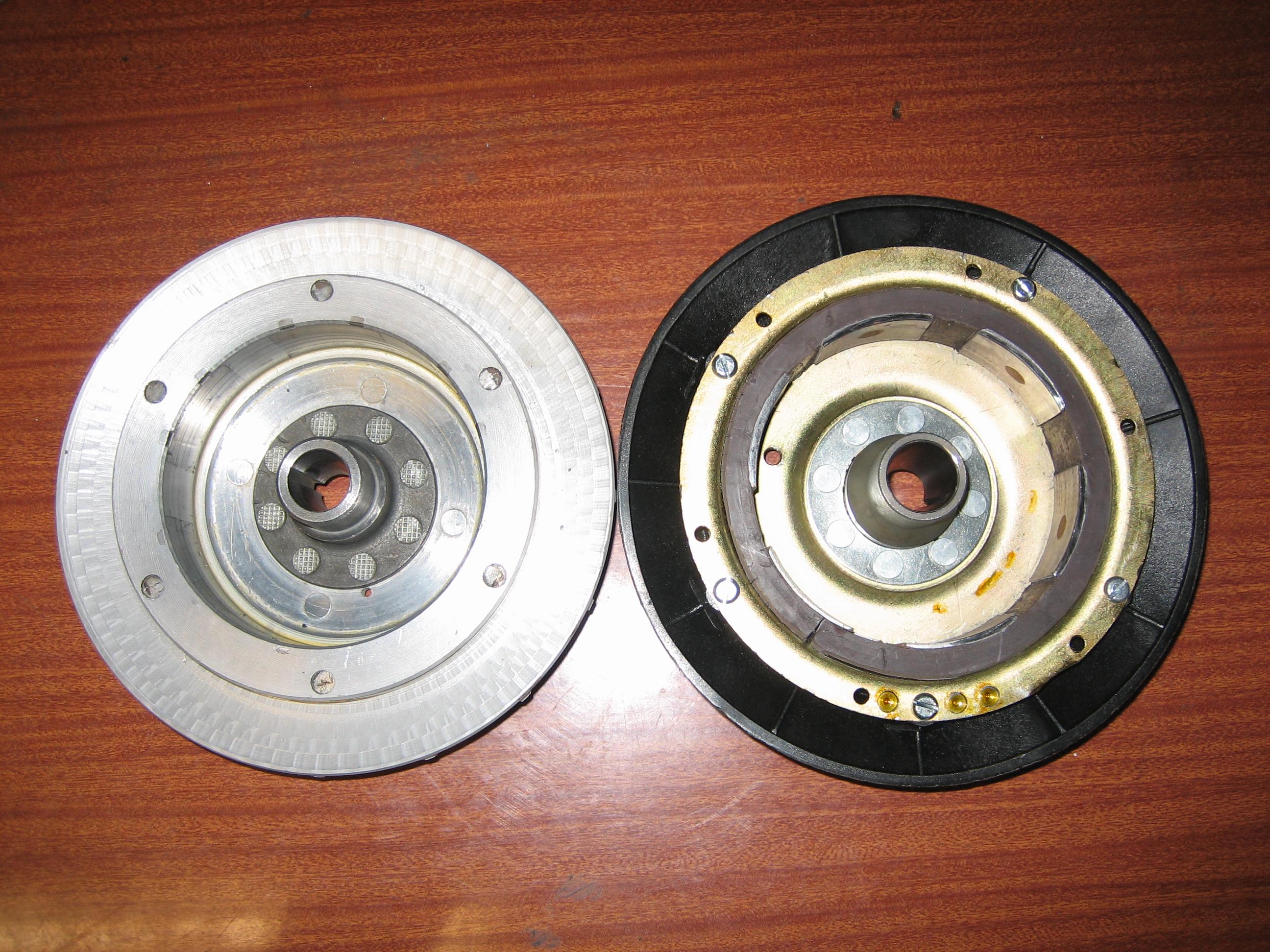

Orginales PK-Lüra hinten abdrehen ( Lüfterflügel bleiben unberührt ) auf 1300 Gramm , einziges Problem ist dann der nicht mehr vorhandene Staubschutz für die Lima ! Habe leider noch keine Fahrt bei Regen mit dem Teil gemacht , kann deshalb auch keine Langzeit Erfahrungen liefern , wird aber wohl schon passen das ganze ! :-D
Hatte irgendwo mal n´ Foto gepostet , musst mal bei den Hot-Topics suchen oder so ...
gruß christoph :-D
Bei dem Leichtgewicht von 1300 Gramm haste ja die Wuchtbohrungen auf der Rückseite eliminiert..... :-D

abgedrehtes pk xl habe ich auch eins. kostet etwa 1ps zu hp/quattrini. das hat nicht nur was mit dem gewicht sondern auch was mit der gestaltung der kühlflügel zu tun.
ich hab meins so abgedreht (1150g). hab nicht nachgewuchtet und fahr ohne probleme (kein eiern oder irgendwelche vibrationen, besser als das originale PV-Schwungrad)

Haste das Ding so abgedreht wie bei meinem ??? Probleme mit der Zündung gehabt bei Regen ?? :-D
