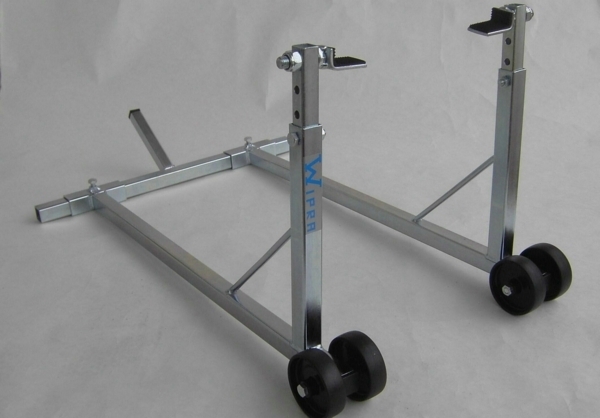

Ich benutze einen Motorradständer (ist ein Überbleibsel meiner FZR), zwischen die Winkel habe ich ein Holzlatte als Auflage montiert. So etwas:
Micha

...mach mal n Bild, wenn die Mopete aufgebockt ist - von den großen Damen kenne ich es auch, dass sie darauf bombigfest stehen bleiben...
Diese Art hat sich für mich am Besten bewährt.
Meine Methode:
Hab mehr Bewegungsfreiheit wie bei der Bierkiste, da der Ständer nach hinten offen is und der Roller steht auch stabiler. Nachteil fällt mir etz net wirklich einer ein...
