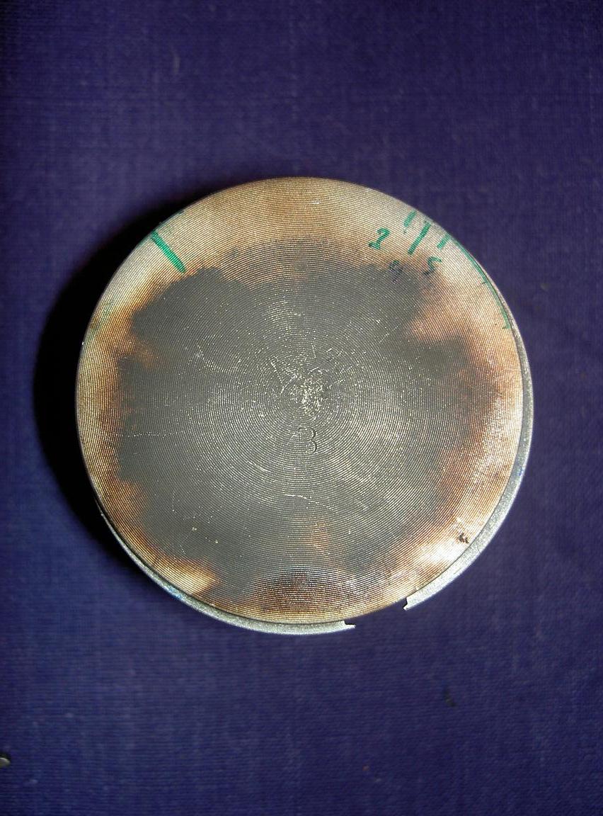

Ich werde einmal den aktuellen Kolben fotografieren. Waren zwar nur 1 1/2 Prüfstandsläufe, aber vielleicht reicht das ja.

Hier einmal der aktuelle Kolben: /Auslass oben
