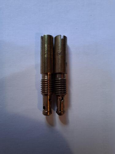

Woher weis man denn eigentlich, welche Teile von Lemarxon für sein jeweiliges Setup passend sind?
Oder muss man alle Schieber und Düsenstöcke kaufen und testen?
Bearbeitet von bomplex
Schreibfehler
Tja - das ist ne Sache die du vermutlich wirklich teuer erkaufen müsstest wenn du niemanden kennst der was zum Testen verleihen kann.
Wäre ja auch durchaus bereit da mal was zu investieren - bin aber bislang immer mit dem bereits gängigen Material klar gekommen und hab somit keine Notwendigkeit dafür.
vor 25 Minuten schrieb bomplex:
Ich fahre den mittleren Schieber mit dem mittleren Mischrohr von Lemarxon und kann das nur empfehlen. Das ganze Setup wäre dann
Malle Sport mit 60er SIP Welle (kurze Einlasszeit),Polinibox,24/63 grade verzahnt,Lüra auf 2kg abgedreht,24er Si Gaser (alle Löcher auf 3mm gebracht)Luftkorrektur 160,Mischrohr XX34,HD 128,ND 60/160 mit Vesptec Venturi und großem Deckel.Läuft in jeder Lage ohne ruckeln und zuckeln.
Das ist doch mal eine Aussage.  Kannst du durch das Mischrohr eine kleinere HD Düse fahren?
vor 38 Minuten schrieb bomplex:
Ja, und im Bereich der ND konnte ich auch etwas runter mit der Düse.

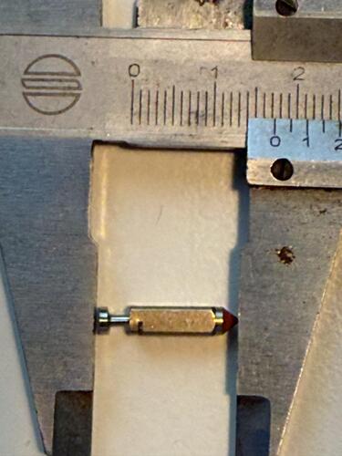

Ich bohre immer die Bohrung zum Düsenstock auf 3mm und die Schwimmerkammerbohrung wo die Nadel dichtet auf 3 mm und quer auch noch auf 3 mm
Bei dir wird das vermutlich die Lösung sein
Am 7.5.2023 um 18:29 schrieb Elbratte:
Vielleicht liege ich falsch, aber was bringt es die Bohrung > 2,5mm zu machen, wenn vorher im Zulauf zur Schwimmerkammer nur 2,5mm mit normalen Nadelventil möglich sind?
Klingt logisch deshalb bohre ich immer den Messingsitz auf damit die dicke Cosanadel platz hat und kann somit auf 3mm aufbohren
oder man nimmt einfach eine Cosa schwimmerkammer und bohrt die Bohrung auf 3 mm auf funktioniert einwandfrei bei mir

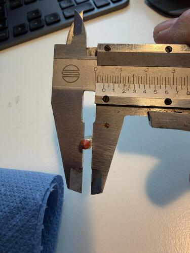

Ich habe das gestern gemessen, Zulauf Schwimmerkammer ist 2,2mm, würde gerne >=2,5mm bohren. (Zugang zum Düsenstock ist 3,2mm mangels langem 3mm Bohrer)
Wenn ich von oben bohre (damit ich das Gehäuse möglichst gerade eingespannt bekomme), entsteht am Sitz des Nadelventils beim Durchbruch ein Grat.
Womit kann ich den am besten entfernen und vor allem, die Kante wieder glatt bekommen, dass die Nadel auch dichtet ?
Jemand schrieb mit einem Bohrer links rum den groben Grat entfernen und anschliessend das gleiche mit einem Fräser entgraten.
Ist das dann glatt genug ?
ich nehme einen kleinen fräskopf oder du kannst auch einen bohrer nehmen mit der hand ein bisschen nacharbeiten klappt gut und dauert nicht lang
Bohr doch gleich alles auf 3 mm !! alle verborgenen bohrungen im SI sind auch 3 mm
Bearbeitet von Bube
vor 50 Minuten schrieb sucram70:
So habe ich das gemacht. 90grad Fräser  ganz leicht ohne viel Druck linksrum drehen. Mit Lupe und viel Licht kann man schön kontrollieren ob der Grat weg ist. Hält super dicht.
Wichtig: den Schaft vom Fräser bitte mit Tape auf das Innenmaß der Röhre umwickeln, damit der Frässtift absolut senkrecht auf dem Loch steht und nicht wackelt.
Edit: ich teste das hinterher im Wasserbad. Deckel drauf und Schlauch an den Benzinanschluss. Schwimmergelöt eintauchen und in den Schlauch pusten. Wenn keine Blasen kommen, ist es dicht.  Ich weiß nicht genau, ob der Wassertest 100% Gewissheit bringt (anderes Medium), aber bisher kann ich die Roller mit offenem Benzinhahn abstellen und es ist dicht.
Edit 2: Ich bohre alle Löcher im Vergaser mit der Hand. Das Material ist super weich und das geht wunderbar. Bohrung zum Nadelventil: Bohrer senkrecht in den Schraubstock klemmen und das vergaserteil aufstecken und drehen. Bohrung zum Düsenstock: Bohrer ansetzen bis er leicht fasst und dann mit einer Mini-Gripzange o.ä. drehen. Von oben ordentlich Licht reingeben (da wo der Düsenstock sitzt) und immer wieder kontrollieren. Wenn kein Absatz mehr zu sehen ist, biste ganz durch. Der Bohrer sucht sich seinen Weg.
Bearbeitet von Elbratte
vor 37 Minuten schrieb Elbratte:
Topp, danke.
In der Schwimmerkammer ist es ja Messing, geht das von Hand auch ? Messing ist ja ehr spröde.
Hast Du zufällig eine Bezeichnung oder Link zum Fräser ?
Sonst schau ich mal im Hause Dremel.
Bearbeitet von sucram70
Ja, das geht top mit Messing. Habe nen ganz gewöhnlichen Bohrer ausm Baumarkt für 2€ genommen.
Link zum Fräser:
SpeTool VHM Fasenfräser 3 Flöten... https://www.amazon.de/dp/B07S4GMWVP?ref=ppx_pop_mob_ap_share
Edit: hab vor dem Fräser noch einen 5 mm (weiß ich nicht mehr genau, kann man aber ja sehen, was reinpasst) Bohrer ein/zwei mal links rum gedreht.
