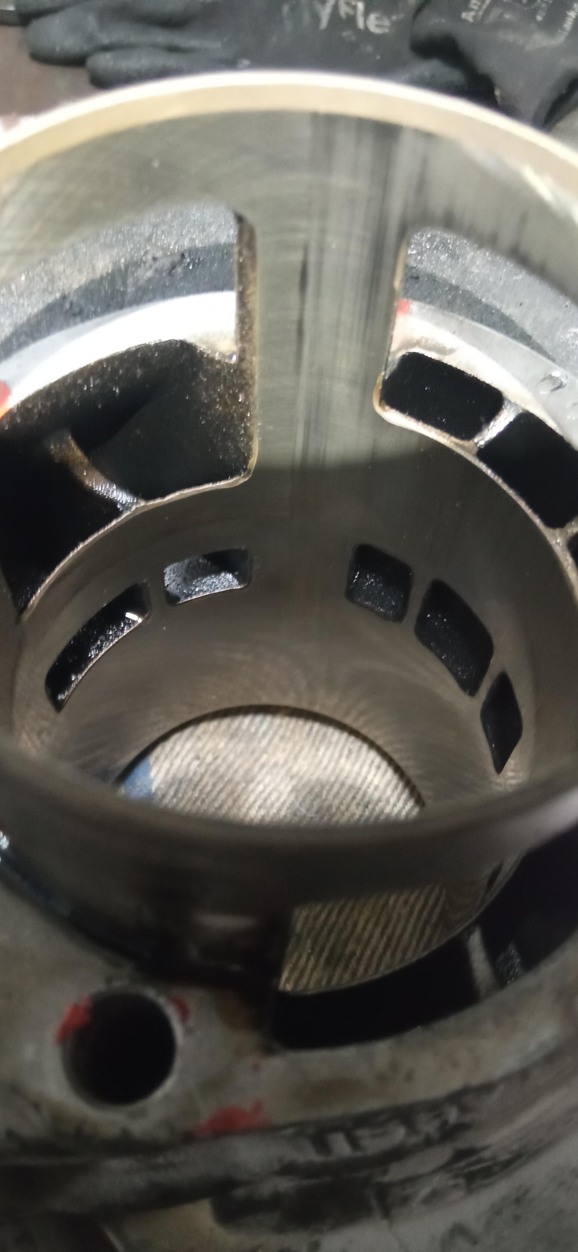

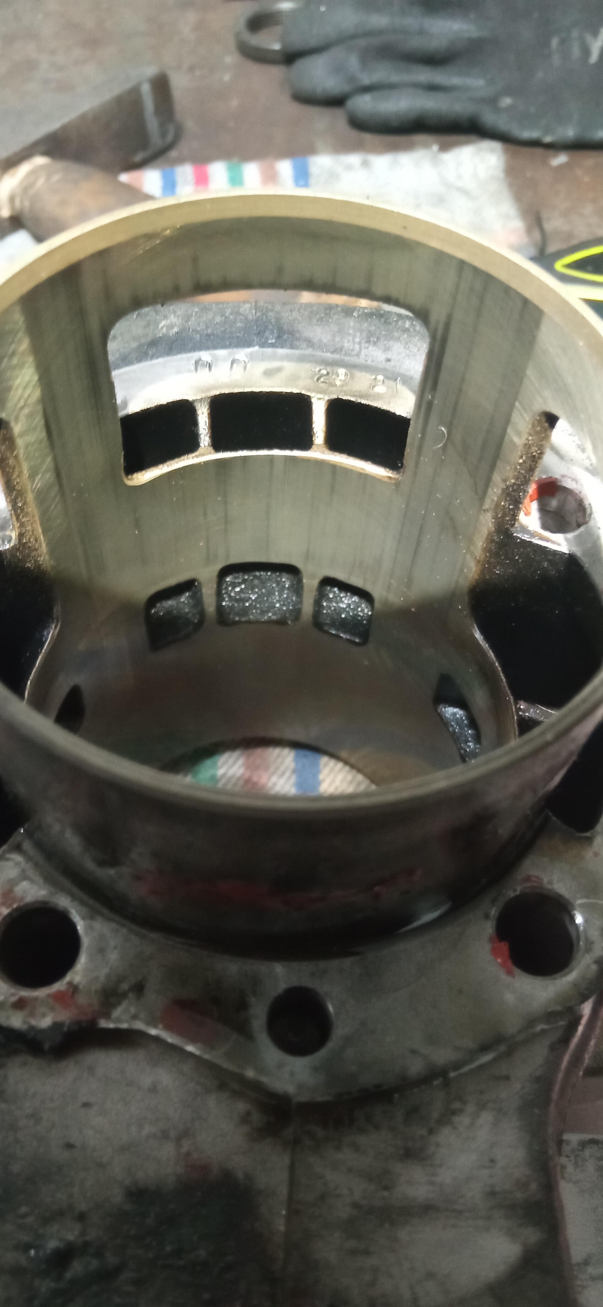

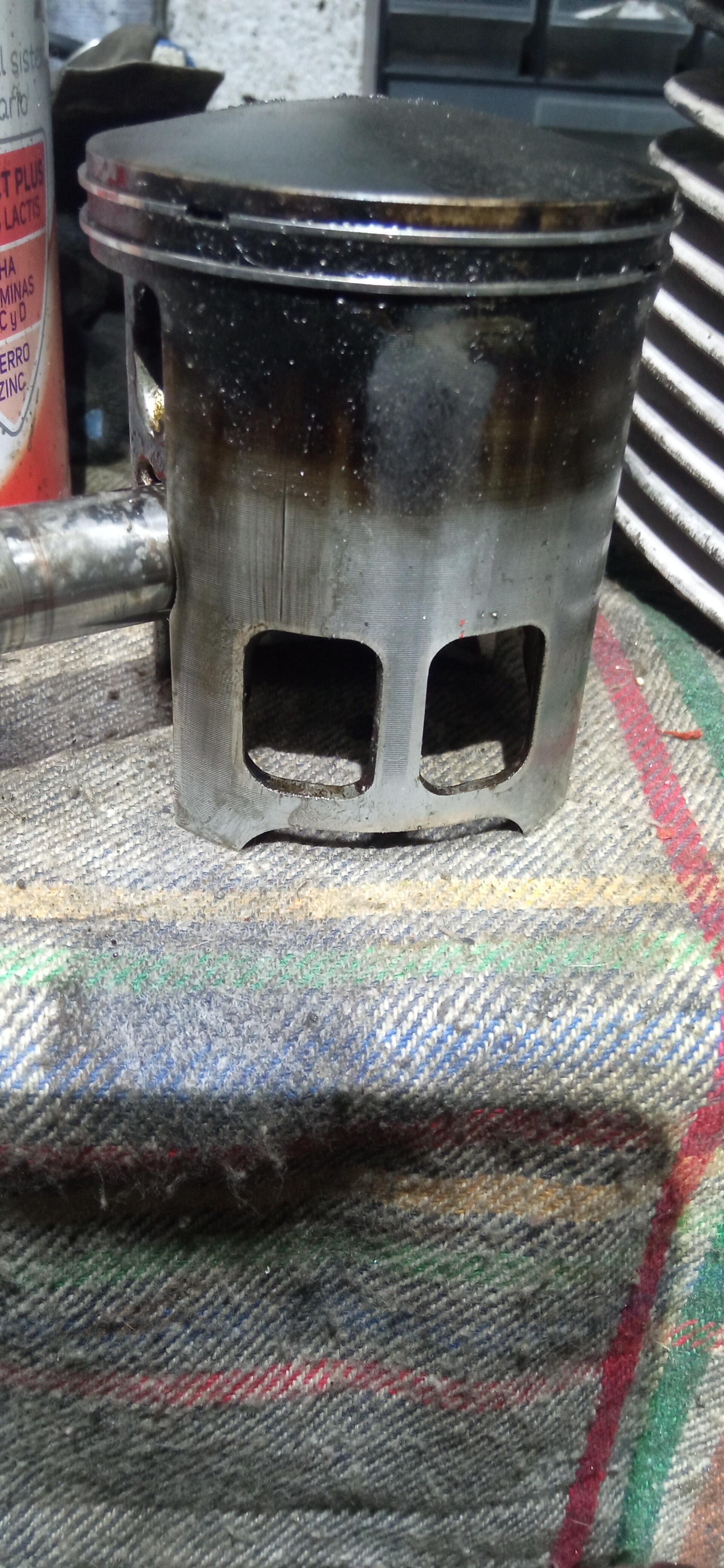

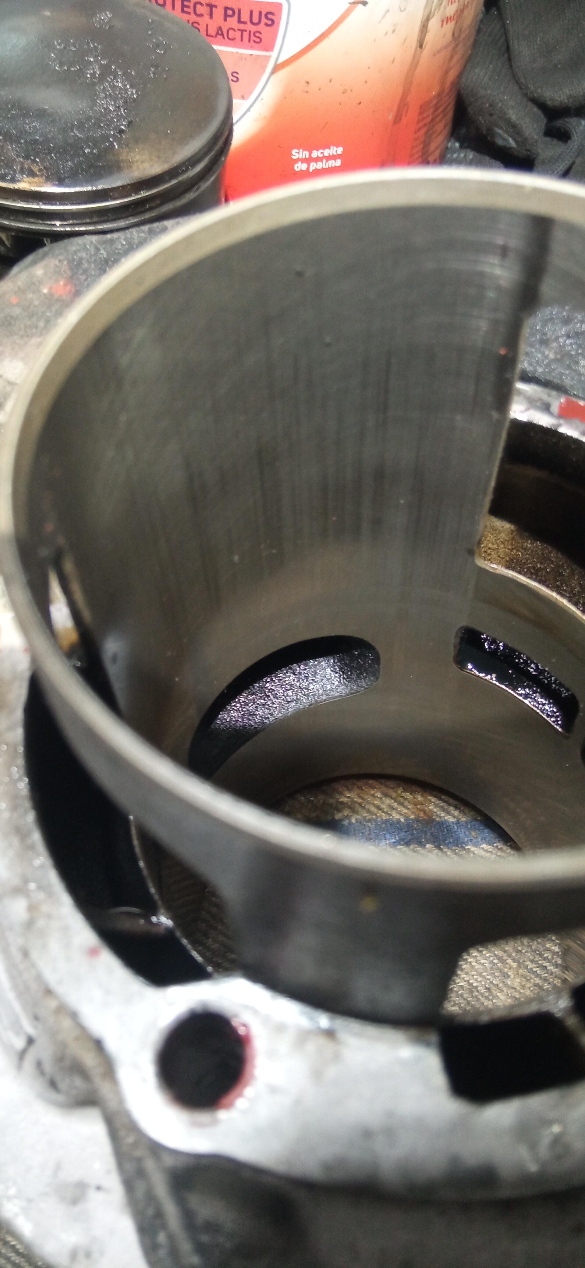

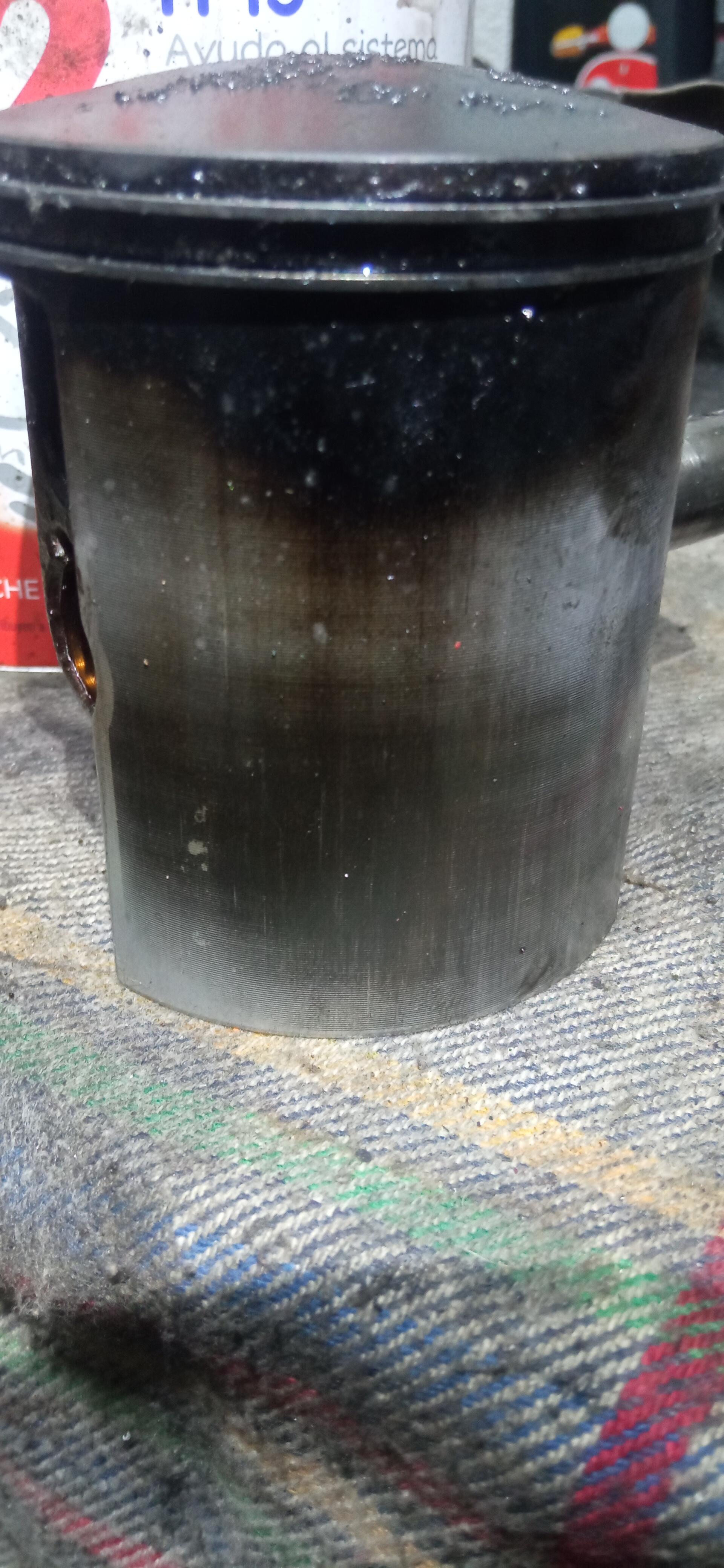

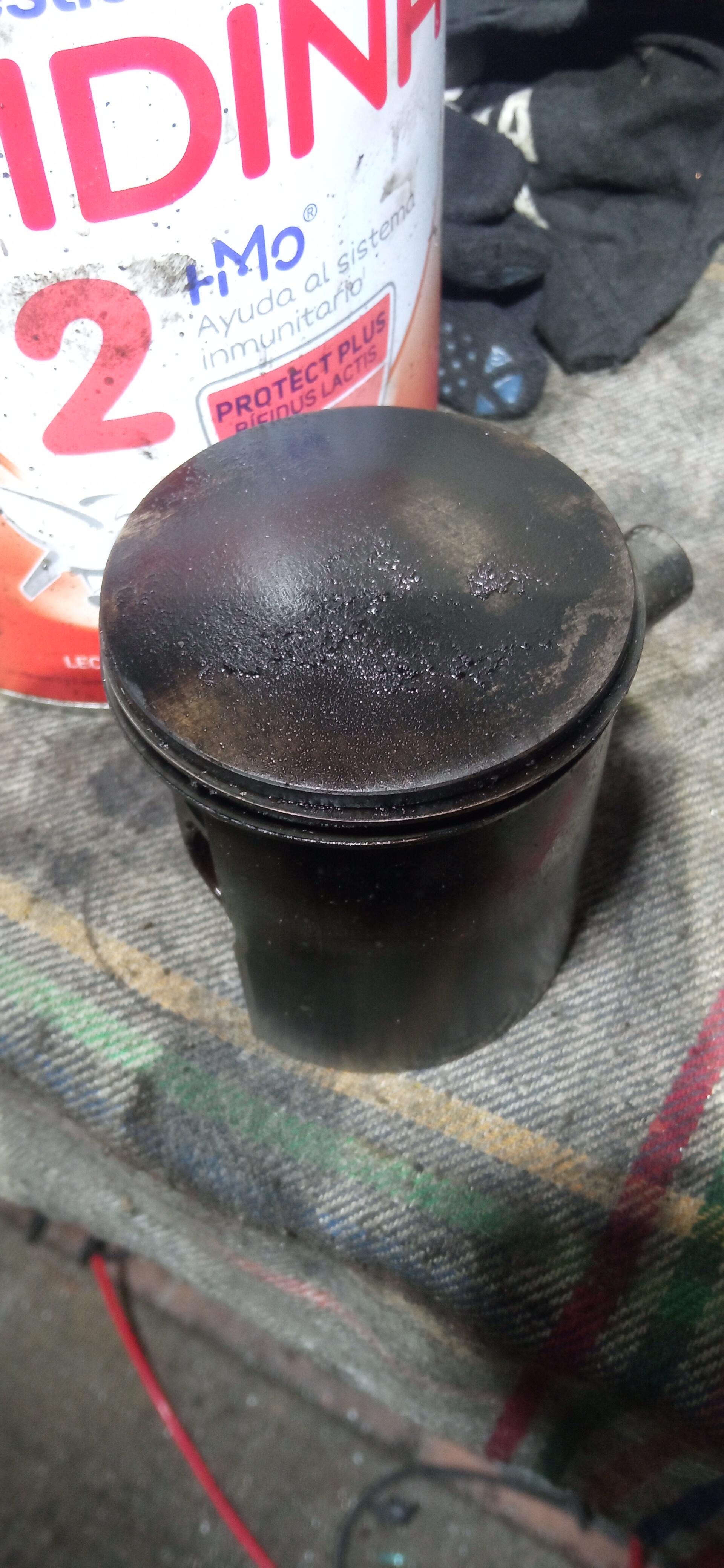

Hallo zusammen, ich bin Spanier und spreche leider kein Deutsch, daher lasse ich diesen Text von einer KI übersetzen. Ich weiß, dass ihr hier über großes Fachwissen verfügt und hoffe auf euren Rat. Mein Zylinder hat mittlerweile 30.000 km mit dem ersten Kolben gelaufen. Der Kolben weist deutliche Verbrennungsspuren (Blow-by) auf und hat einige leichte Riefen, die jedoch nicht tief sind. Ich würde den Zylinder gerne fachgerecht reinigen und aufbereiten. Gibt es eine bewährte Methode oder spezielle Produkte, um die Laufbahn zu reinigen, ohne die Nikasil-Beschichtung zu beschädigen? Vielen Dank für eure Hilfe!- Reinigung eines Malossi-Zylinders mit Nikasil-Beschichtung.
