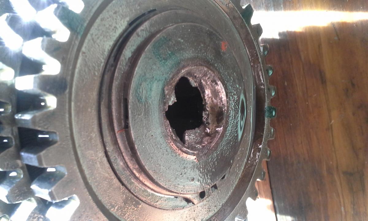

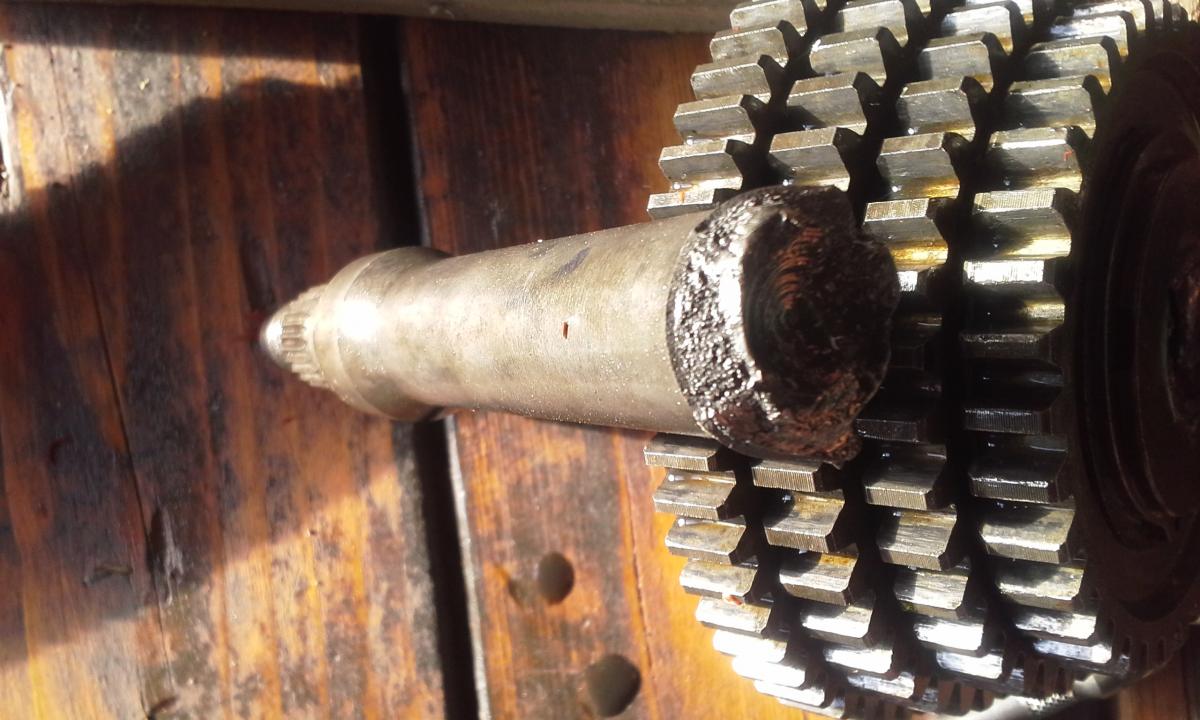

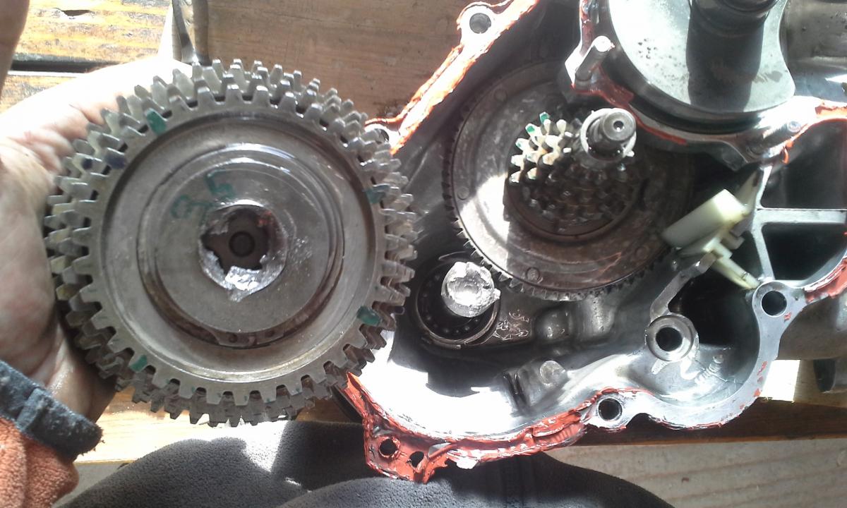

Hauptwellenbruch hier ein paar Bilder wie sowas ausschaut....
Habe von 36 Zähne auf 35 Zähne(muss gestehen ich weiß nicht ob ich da 35 zähne von einer 125er verbaut habe, jedenfalls habe ich nicht geschaut sondern einfach verbaut) gewechselt.
Mir ist aufgefallen das sie im Fahrbetrieb wenn ich auf die 4te geschaltet habe eine "ART Bremswirkung feststellen konnte", ich dachte mir dies wird von der neu verbauten 24er Kulu sein und mein Motor zieht diese Übersetzung nicht. Klar dachte ich mir, ist schon komisch habe ja dafür den "kurzen 4ten" extra dafür verbaut.
Da ich noch keine Erfahrung damit hatte, dachte ich mir das ich halt durch Vergaserabstimmung und Qk noch ein bisschen Power rauskitzeln kann, damit ich einen vernünftigen Ganganschluss bewerkstellige.
So jetzt habe ich den Hauptwellensalat;-(
Frage dazu....kann dies von diesem 35er Zahnrad herrühren, oder eher nicht? Meint ihr viel mehr das sie mal runtergefallen ist? Oder Mann soll die Hauptwelle auf keinen Fall mit dem Hammer einziehen;-)? Die Welle ist aus Altbestand, kann nicht´s dazu sagen ausser das sie hinüber ist. Habe noch 2 Lussowellen und 2 PX alt wellen zuhause, und natürlich habe ich Einziehwerkzeug dafür;-) und eine Tiefkühltruhe auch;-)
so bitte sehr

125er hat Ori 36Z, 150er und 200er haben Ori 35Z.
Die von die verbaute 35er ist also die längere Übersetzung und nicht die kürzere.
Wie sieht denn die Nebenwellen Aufnahme aus?
Könnte nicht zuerst der Zahnausfall gewesen sein der dann die Hauptwelle mitgerissen hat?
Petra meint noch ob sich denn der 4te noch auf der Hauptwelle drehen läßt?

Also wenn ich mir den ganzen Salat so anschaue, tippe ich jetzt mal auf irgendeinen Anwenderfehler oder eine Kombination aus mehreren Fehlern / unglücklichen Umständen. Wie Anfahrer schon schreibt hast Du Deinen 4. Gang nicht verkürzt sondern, verlängert, davon zerfetzt es Dir aber nicht die Welle. Die Hauptwelle haut man nicht mit dem Hammer rein (auch keine andere Welle im übrigen), die kann man ganz easy mit der Bremstrommel einziehen. Wenn die Vorgeschichte der Welle nicht klar ist, ist ein Vorschaden natürlich nicht auszuschließen. Mit wie viel NM wurde die Trommel denn auf der Welle festgezogen? Wurden die richtige U-Scheibe und Mutter verwendet. Ferner muss man nicht eine komplette Tube Dirko bei einer Motorrevision verwenden, aber das hat mit dem Schaden sicher nix zu tun...
Wenn ich mir die Fotos mit der gebrochenen Hauptwelle anschaue, so kann ich da keine eindeutige Ursache heraus lesen.
Bei einem 12 PS Motor kann man jetzt nicht davon ausgehen, dass der zu viel Leistung für die Antriebswelle hatte, denn
die Antzriebswelle ist ja von den Konstrukteuren damals für diese Leistung bautechnisch ausgelegt worden.
Der Übergang von Welle zu dieser Schürze (so nenne ich sie mal) ist verrundet.
In diesem Bereich sind keine Nuten oder Kerben.
Kritikpunkt wäre eine fehlerhafte Glättung der Fläche in dem Bereich (Läppung).
Hin und wieder hat man mal durch den Guss kleine Kerben oder Lunken.
aus denen sich Risse bilden könnten (Rasterlinien im Material) und je nachdem wie tieif der Riss sich bildet, kann
es dann irgendwann zum Bruch kommen. Ich kann jetzt auf Grund der Qualität nicht erkennen, ob da in dem Bruch
irgendwelche Rastlinien zu erkennen sind. Wenn man jedoch Rastlinien in einem Bruch erkennen kann,
dann ist man auch an einer oder an der Quelle des Bruches.

prüf dann bitte die Nebenwellenaufnahme, die ist mit grosser Wahrscheinlichkeit nach so einem Zwischenfall gerissen...
Wenn du mir eine Makroaufnahme von der Bruchfläche zeigst, kann ich dir sagen obs Ermüdung oder Gewaltbruch (Verschalter oder FOD) war...

guck dir den tannebaum an - speziell den 4. da passte irgendwas nicht - vielleicht falsches gangrad etc.
nebenwelle ist garantiert hin, braucht man gar nicht gucken

Tu erst mal gar nix....
Bau nun meinen anderen motor auf...
Dieser hat mir wenig glueck gebracht, saison davor ging mir das vorgelege auf...
Werde mal die einzelnen gaenge vermessen ich glaube stark daran das ich px alt und lusso vermischt habe...
Werde berichten wenn ich die gaenge vermessen habe...
Ich vergass auch zu ereaehnen das sie mich abgeworfen hatte bei der ersten testfahrt...hab mich verschaltet und schwupps lag ich in der wiese....
Mal sehen zurzeit kein bock und i bau doch lieber den anderen motor auf..
Lg
