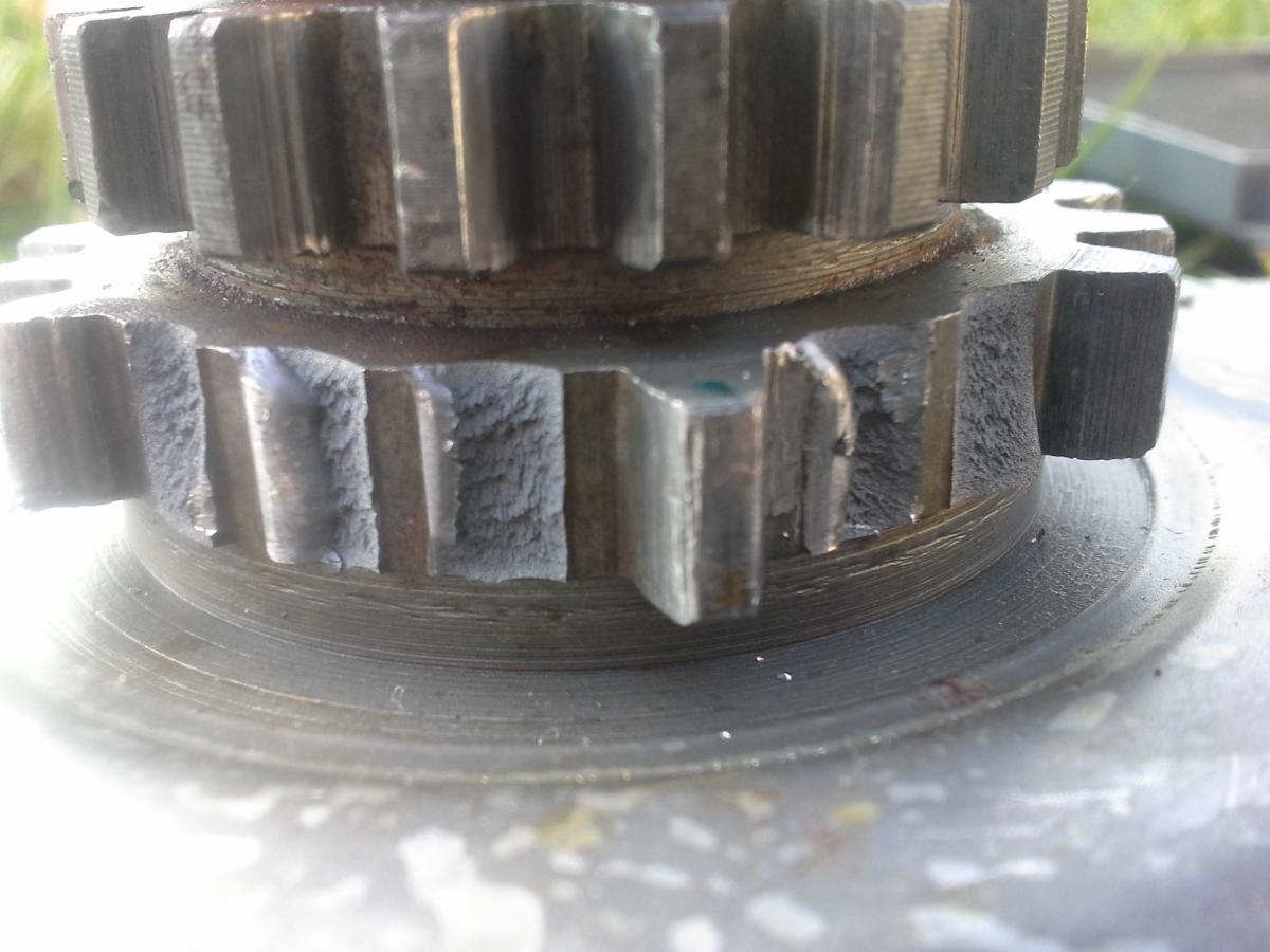

So tat einen kleinen Blick auf dieses Dilemma.
War ja in der Annahme das ich einen "falschen" 4ten Gang verbaut habe, dem ist nicht so.
Habe alle Gänge durchgemessen(Höhe, Durchmesser, Mittelsektion) passen alle so wie sie sind.
Ist nun voll blöd da ich noch immer nicht weiß warum meine Welle in die Knie gegangen ist......
Hier ein Bild von der Nebenwelle(Tannenbaum)

  • prüf dann bitte die Nebenwellenaufnahme, die ist mit grosser Wahrscheinlichkeit nach so einem Zwischenfall gerissen...   Wenn du mir eine Makroaufnahme von der Bruchfläche zeigst, kann ich dir sagen o
